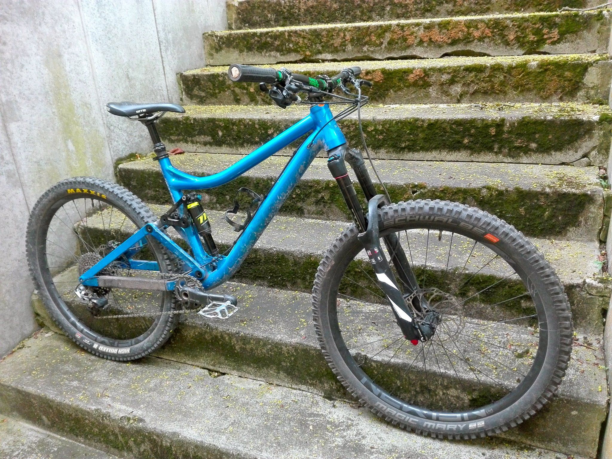

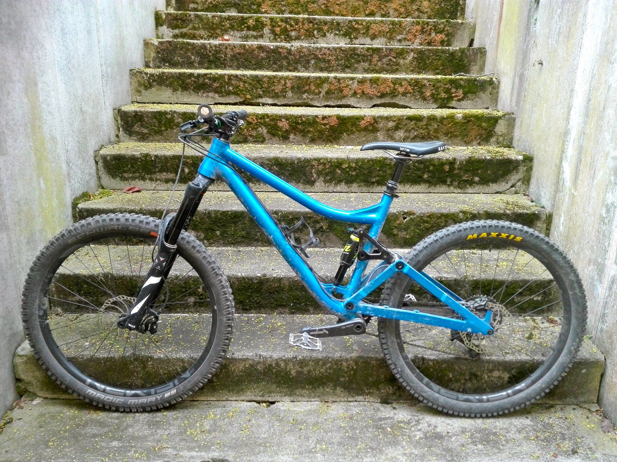

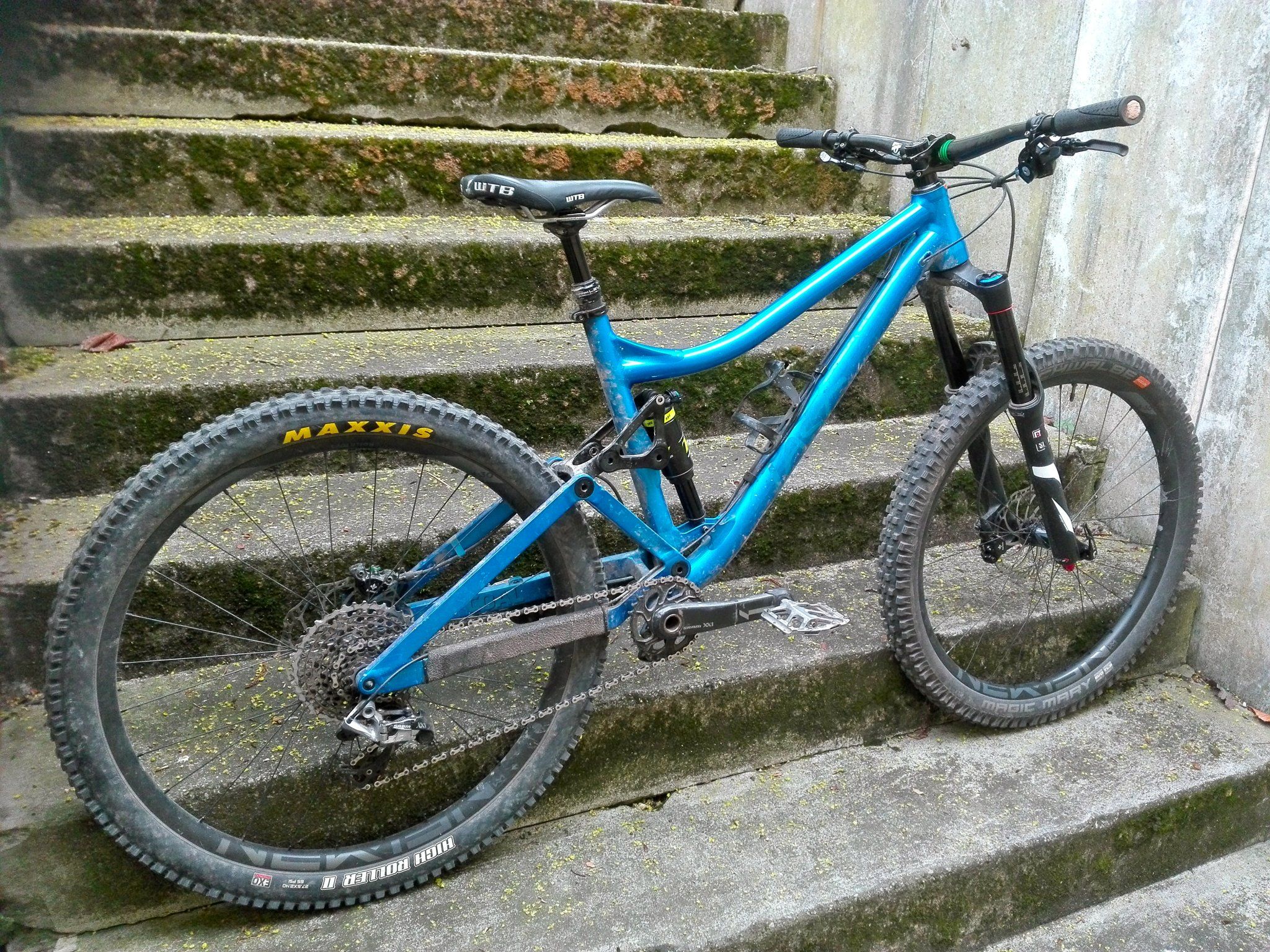

mein coal V01
im aktuellen aufbau und ganz aktuell mcleod kingkan zum testen.
incl. multiposen.

@henkin gefällt mir richtig gut ddein coal, auch das Gefährt auf deinem Profilbild :daumen: freu mich über Berichte zu dem Dämpfer. Ebenso über die Cura. Habe auch zwecks Knacken von DT auf Syntace Achse gewechselt. Knacken tut es von Zeit zu Zeit nach Mocke Fahrten immer noch, aber wie auch schon zuvor beschrieben, den Gewindeeinsatz putzen und dann passt das erstmal.

Bist du den Dämpfer vorher im Coal auch schon ohne King Can gefahren? Hatte schon ein paarmal überlegt den Dämpfer auch zu testen, nur die King Can kannte ich noch nicht.
nur mit kingcan im coal. ohne bisher nur im anderen bike und dann zur kingcan gewechselt. die räder lasssen sich aber nur schlecht vergleichen. einzig die erkenntnis mcleod kincan ist ein dämpfer nach meinem geschmack. steht hoch im federweg, viel popp, eher hart mit guter traktion und absolut unauffällig in der abfahrt mit guten reserven.
