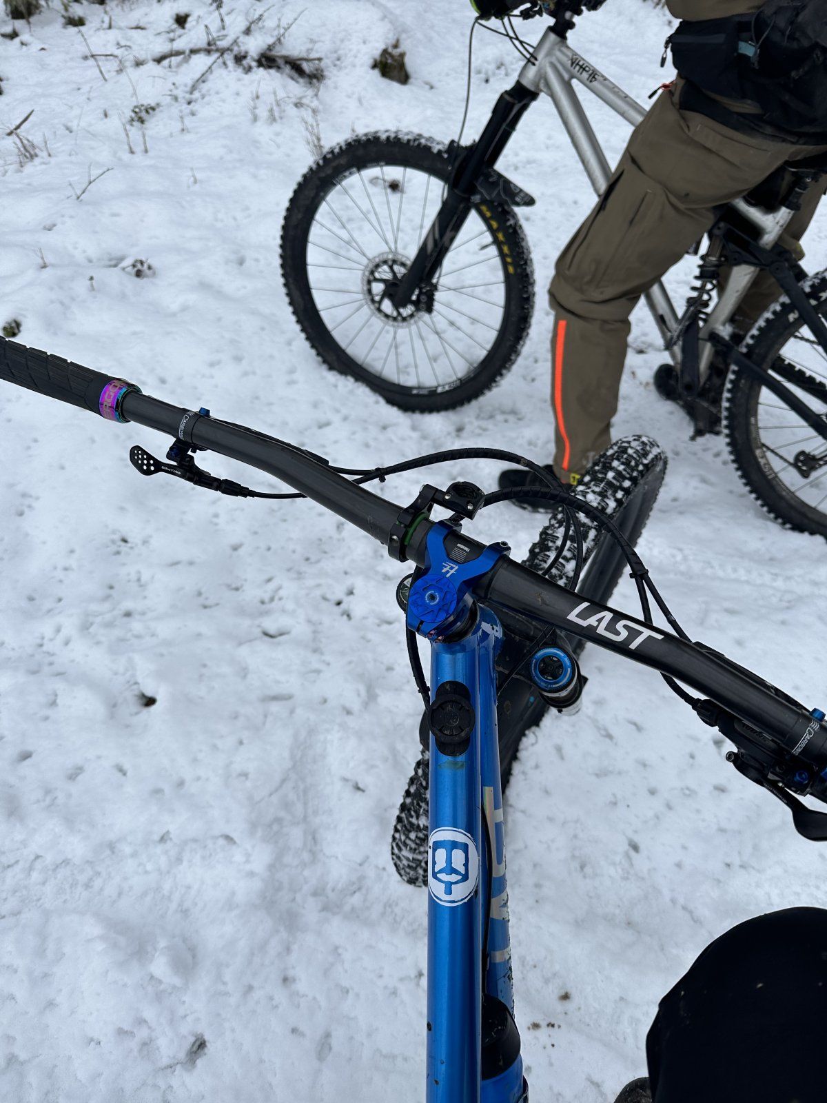

Winter macht Laune. Blau auch. 😊❄️🧊
Edit: Quali ist Mist, ich weiß
