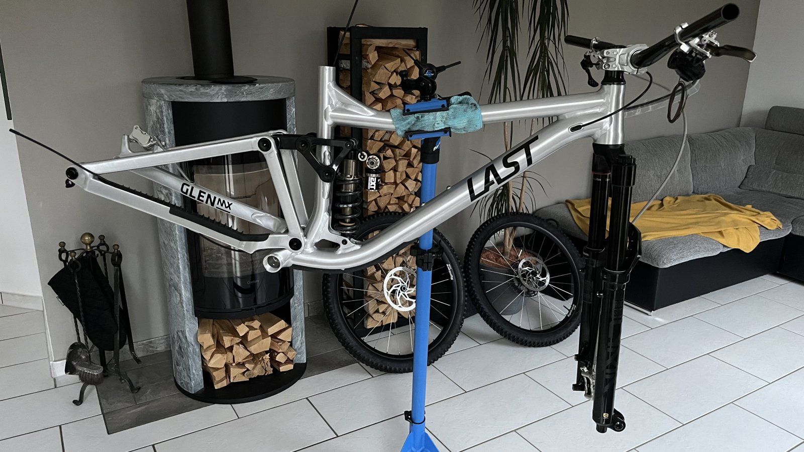

Morgen kann ich das komplette Rad präsentieren. Ich freu mich.
