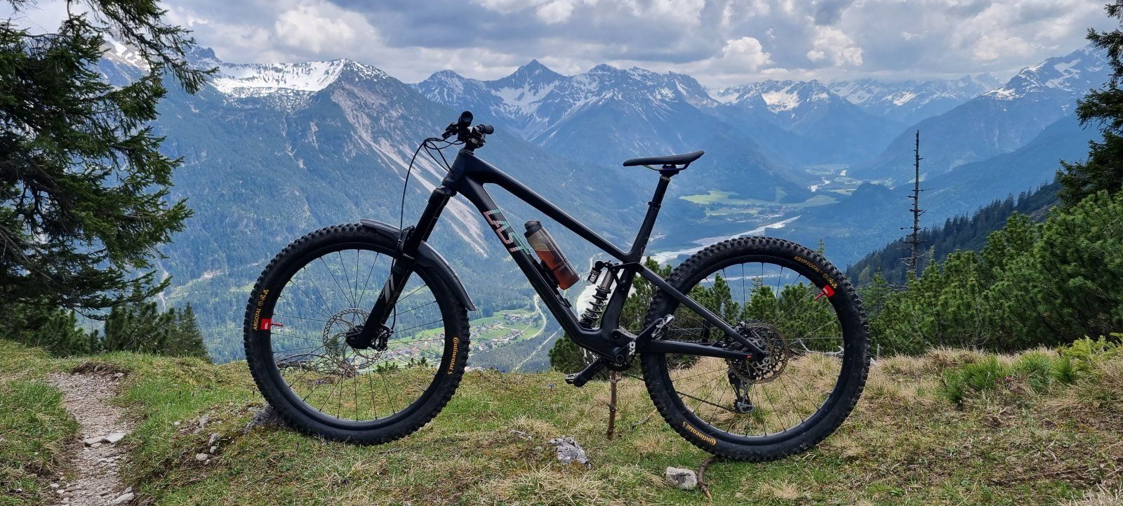

Cheers liebe Last Gemeinde,
heute endlich mal wieder dem Coal eine Portion Vitamin D spendiert.
Wir zwei sind einfach ein gutes Team.
Schönes langes Wochenende Euch!
