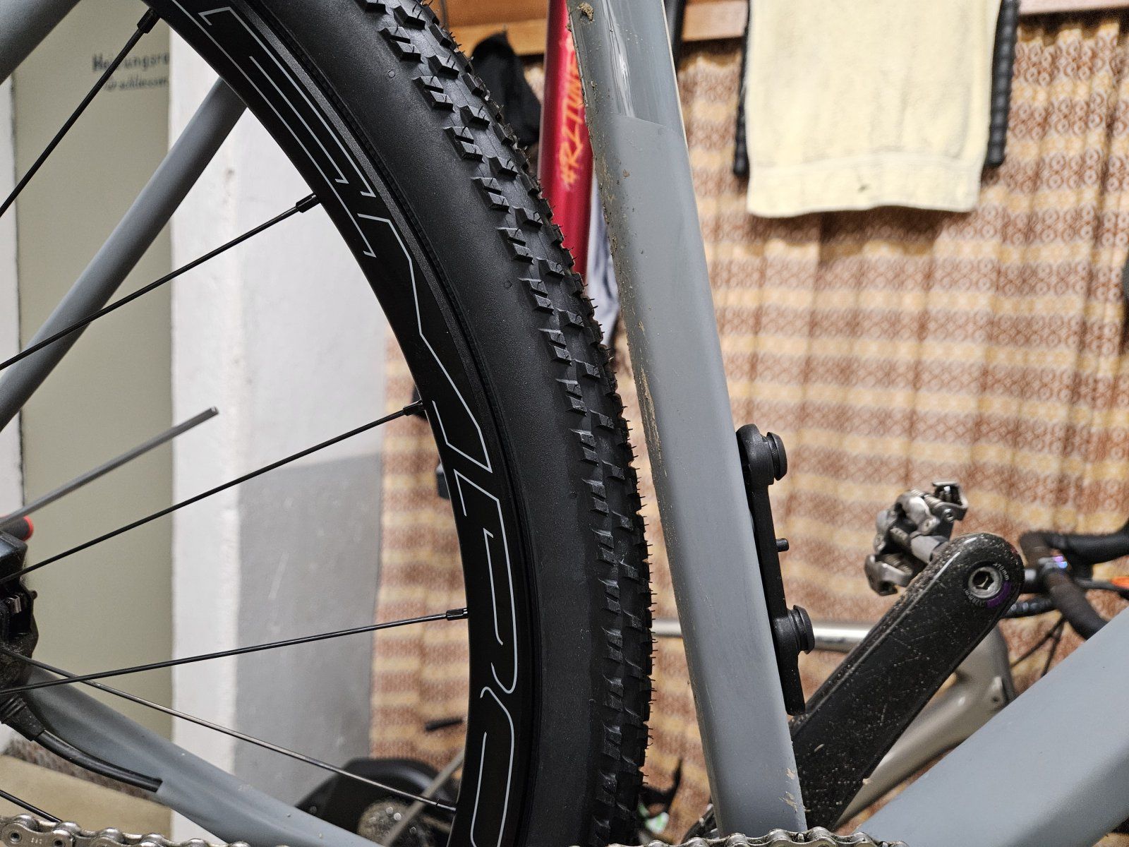

Hat wer mit den Tufo in der 44er breite Erfahrung? Passen die ins Wide? Vorteil der Tufo ist der Preis gegenüber den Schwalbe.
44er Tufo passen
Tufo Swampero 44 mm, Platz zum Sitzrohr knapp 6 mm.

Klingt gut. Hab nun den rs in 40-622 geordert. Wollte erst den 45-622 nehmen. Aber da hab ich bei Facebook Bilder gefunden das der zu knapp ist.
Welche Breite fährst du?
Also der 40er G-one RS passt. Denke der 45 wäre zu eng geworden.
