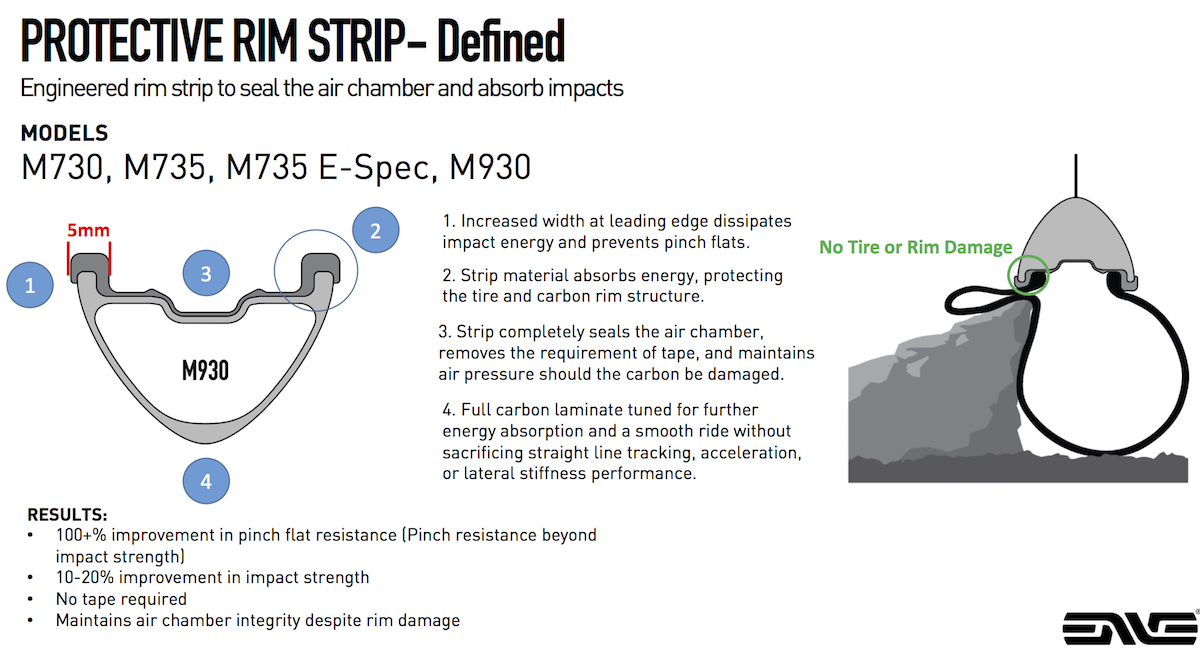

Ich stanze aber auch regelmäßig kleine Löcher in meine Reifen. Meiner Carbonfelge macht das gar nichts. Daher wollte ich mal einen DIY Enve Rim Strip testen.
Welche Reifen fährst du?
Das, was hier Enve anbietet, gibt es seit Jahren als sog. Ghetto Tubeless.
Maxxis Exo oder DD. Beides verstärkt afaik nur die Seitenwand, nicht oder kaum die Lauffläche.
Mein neuester Cut geht einmal komplett durch einen DHR2 Stollen bis zur Felge. Konnte ich mit Kleber aber wieder gut flicken.
Ghetto Tubeless ist auch die Idee.
