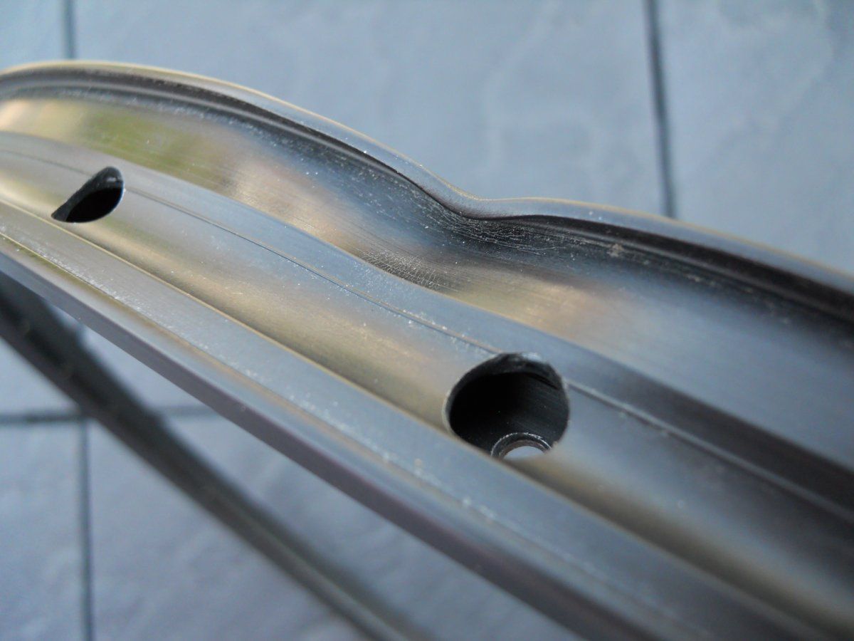

radiale Steifigkeit halte ich für sehr wichtig, mir hats nämlich schon mal das komplette Profil eingestaucht bei einer Felge die nicht grade Leichtbau oder schmal ist
Und das können die Trace und Edge Felgen richtig gut. Ebenfalls die Spanks. Flache Profile, wie zB. die Notubes geben hier viel früher auf. Der Felgenkasten wird eingedrückt und die darunterliegenden Speichen lockern sich. Der Anfang vom Ende eines rundlaufenden Laufrades.
Wenn die Spannung wieder halbwegs angeglichen werden soll, wackeln die wie ein Entenschwanz. Bei dieser Trace Trail, die ich heute von @projekt wiederbekommen habe, waren die Speichen im Bereich der Delle immer noch fest. Die Felge ist den Felsentod gestorben, den der Fahrer nicht gesehen hat. Der Reifen hat noch gehalten. Die Tour oder der Urlaub wäre zu mindesten nicht akut gefährdet. Das VR ist über gleichen Stein, blieb aber ziemlich unbeeindruck. und das bei einer 390g Felge.
