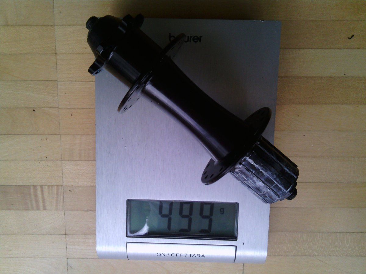

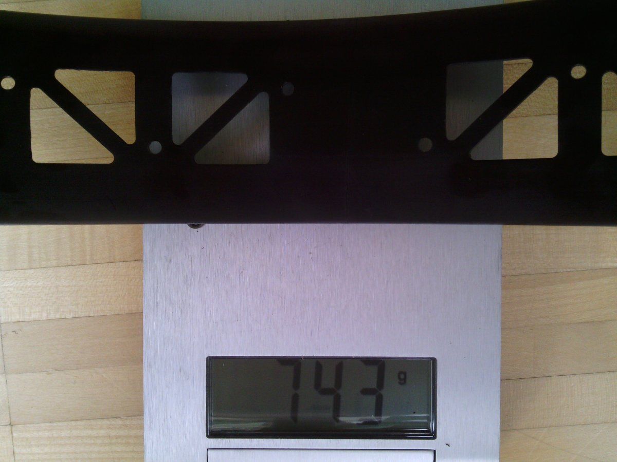

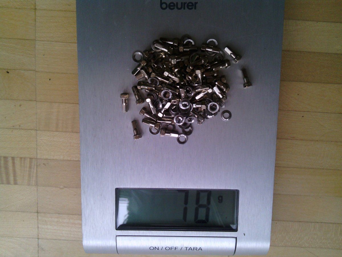

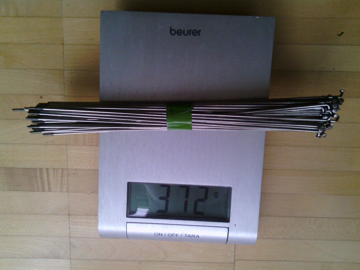

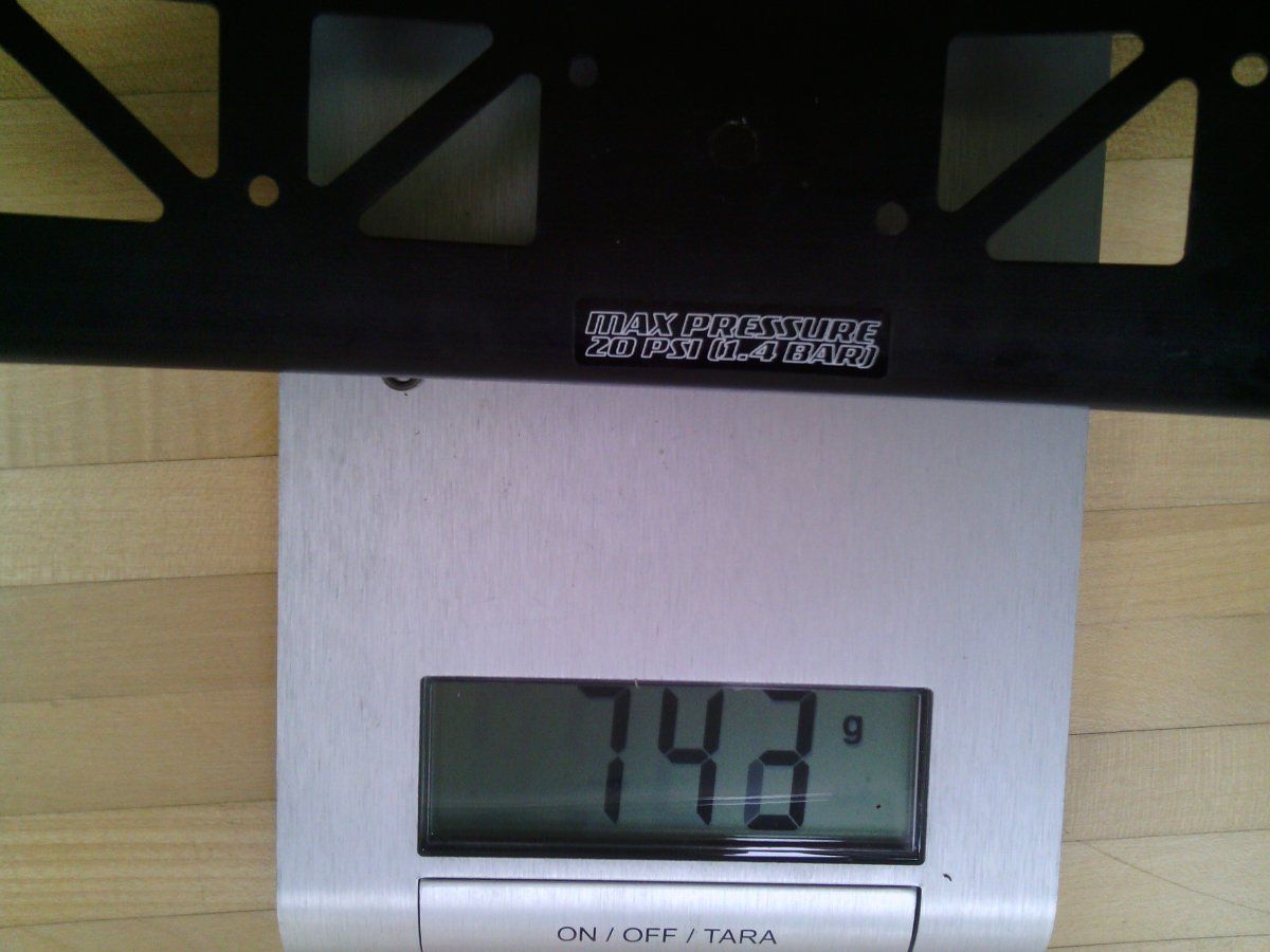

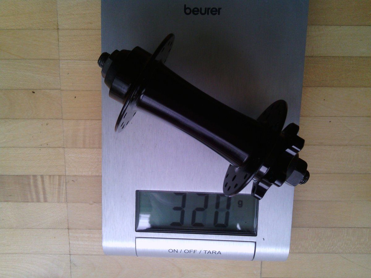

Hier die Gewichte:
FATSpecializedKonusVR.jpg FATSpezialicedKonusHR.jpg FATNippelSpeci.jpg FATSpeichenSpeci.jpg FATSpecialized Fatbikefelge 24Zoll.jpg FATSpecialized Fatbikefelge 24Zoll1.jpg

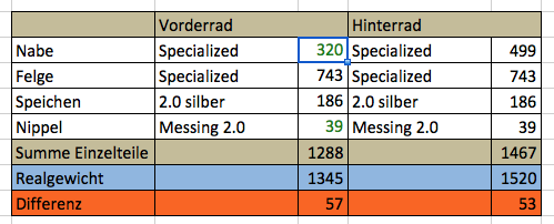

Pooh, das ist ja komisch, die Summe der Einzelmessungen bringt weniger auf die Waage als das tatsächliche Gewicht der Gesamtlaufräder:
Ich gehe mal davon aus, dass das auf Deinem Bild alle 64 Messing-Nippel waren :)
Wo bleiben die 57 bzw. 53 Gramm? Es kann doch nicht sein, dass die Naben noch viel schwerer sind, auch bei den Speichen oder Nippeln sehe ich nicht so viel Spielraum. Oder sind am Ende die Felgen schwerer als Deine?

Ist doch eigentlich wurscht. In Ermangelung von alternativen Felgen bleibt doch nichts übrig, als auch noch an den Naben zu sparen - oder?
http://www.eshop.novatecwheels.eu/category/hubs-disc/d101sb-qr/
http://www.eshop.novatecwheels.eu/category/hubs-disc/d102sb-s4s-qr/
Das dürfte damit noch halbwegs preiswert ablaufen...
Genau diese Naben habe ich ja im Auge, aber an den Specialized-Felgen stört es mich, dass sie schlecht bis gar nicht tubeless zu bekommen sind. Schlauchmäßig gibt es zwar die Schwalbe AV10D, die funktionieren im 20" Format auch im 20" Fatboy und sind mit 260g angegeben, aber hier sind auch riesige Abweichungen nach oben zu erwarten...
