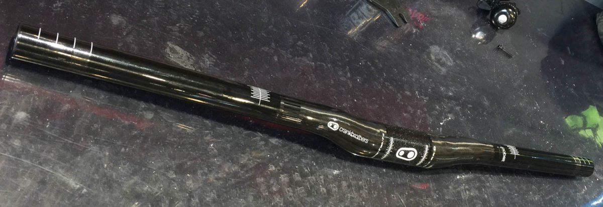

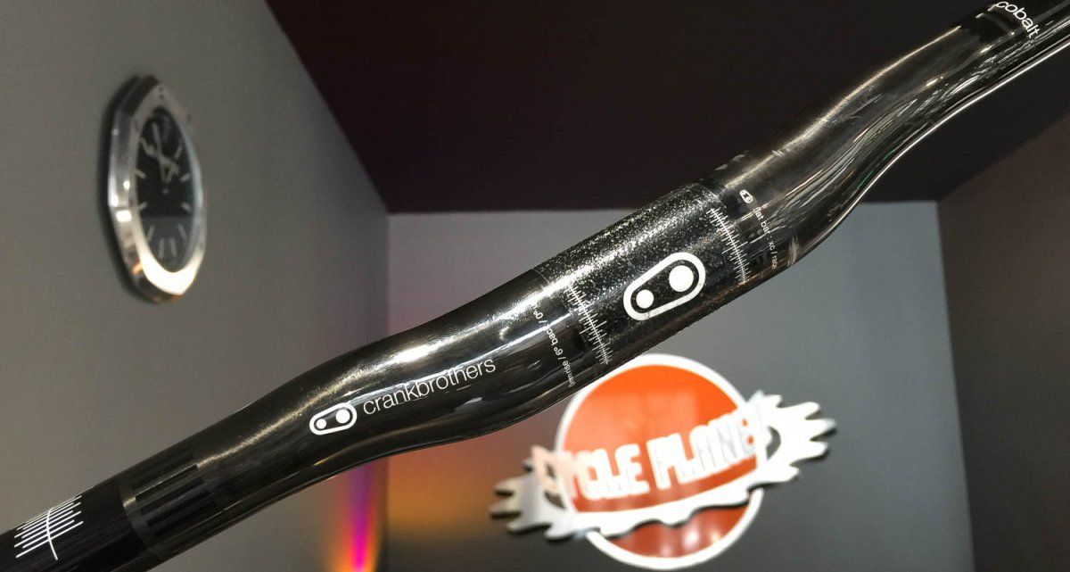

Thema Lenker, es gab mal wieder einen schönen Carbon-Lenker in der Restekiste von CyclePlanet :)
Die perfekte Länge (600mm), geringer Rise, schöne Optik.
Gewicht: 129g
Vorher: 288g
Ersparnis: 159g

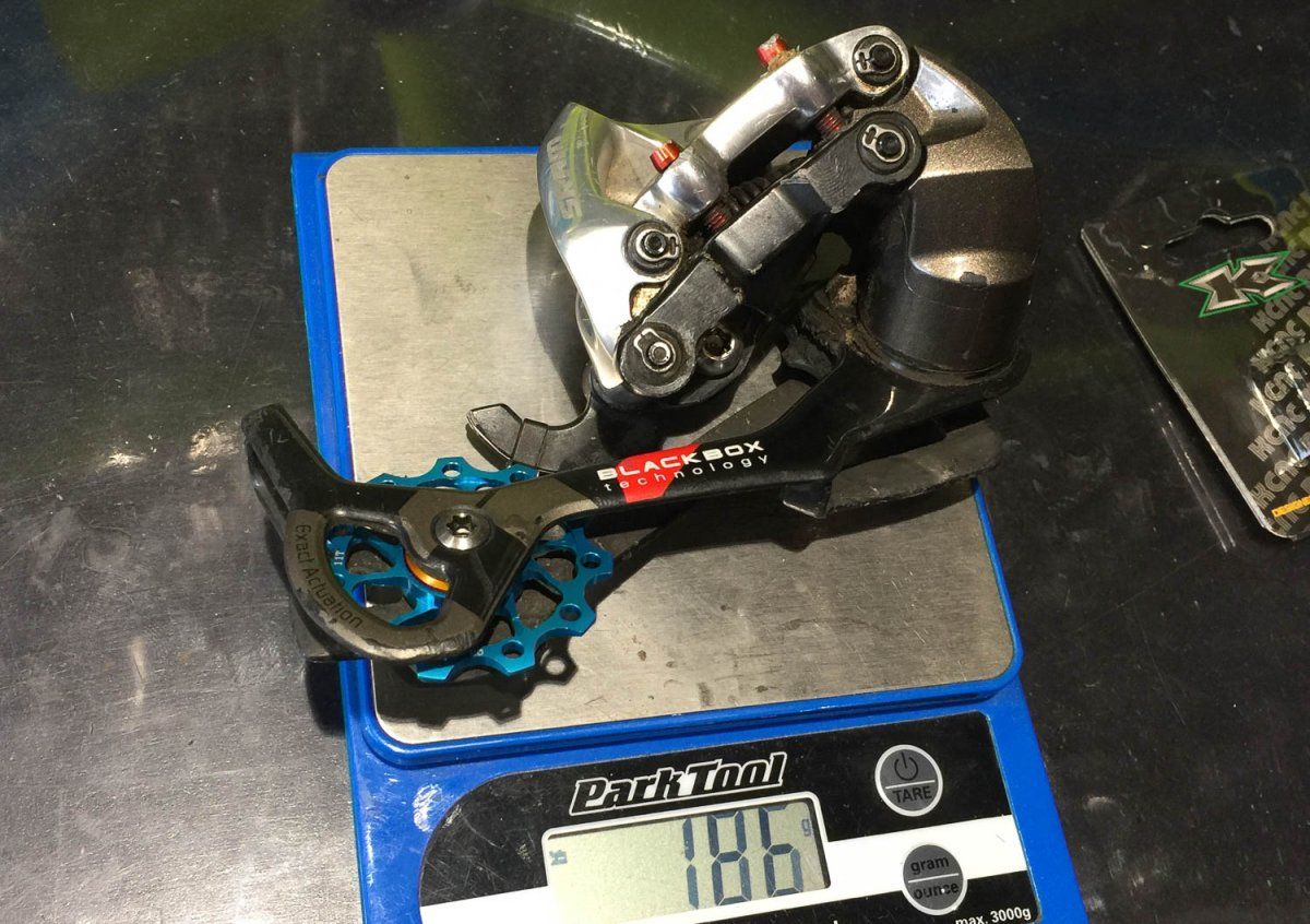

Dann kommen wir mal zum Thema Schaltwerk, Shifter und Kassette. Ich konnte günstig eine gebrauchte XX-Schaltkombo ergattern, die konkurrenzlos leicht ist.
Das sowieso nicht passende rote Schaltröllchen war verschlissen, da mussten wir ein passendes blaues verbauen, die roten Schrauben werden auch noch ersetzt:
Die Kassette ist zwar nicht mehr ganz neu, aber ultraleicht und mit 11-36 Zähnen wirklich brauchbar:
Ersparnis: 290g
