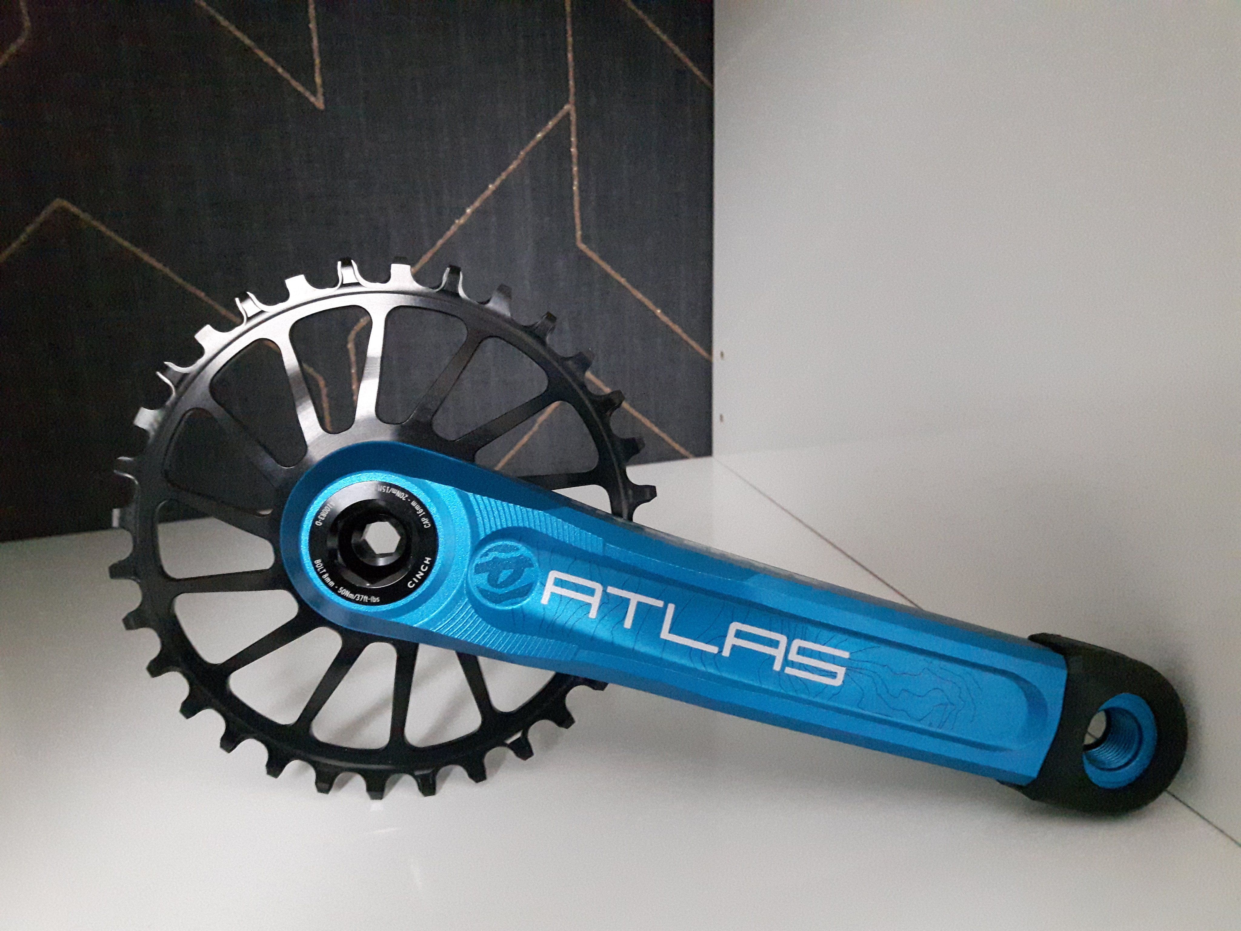

:daumen: Das geübte Auge entgeht nichts :D . Es sollte eigentlich die neue Hope werden, aber da konnte ich nicht wiederstehen für 134 Euro eine neue Atlas zu kaufen. Ich habe an 2 Bikes eine Turbine und eine Aeffect da passt die Atlas noch gut rein. Das Shift up Kettenblatt wertet die Atlas nochmal ein bisschen auf. Das Gewicht ist mir jetzt auch egal wenn ich den Lenker bestelle mit der Vorbaukombi :wut:.

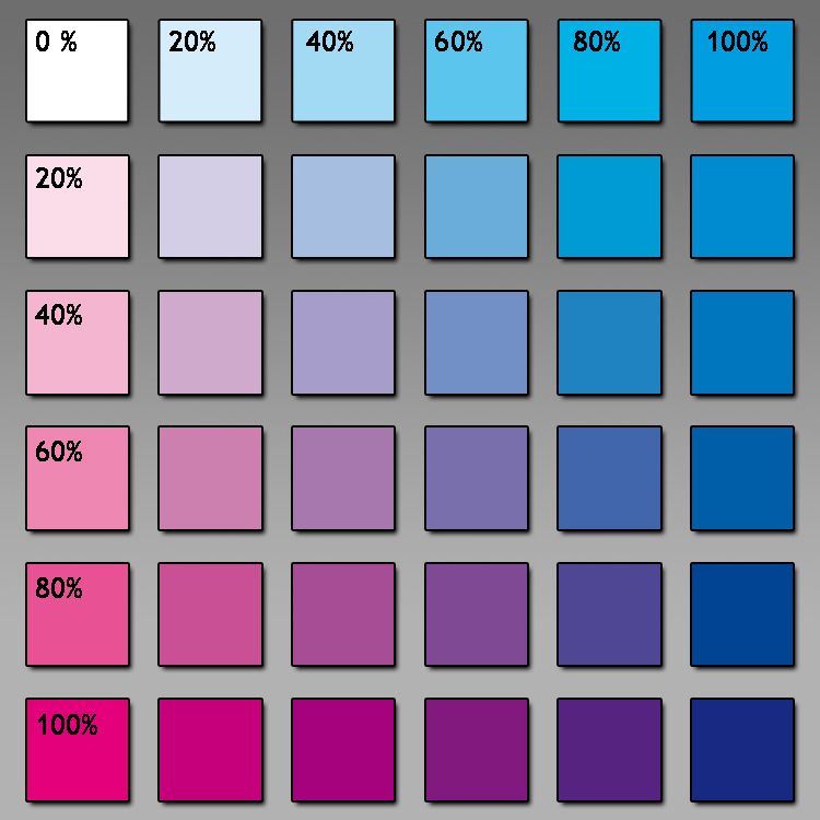

Also jetzt mach ich mir Sorgen. Kommt es so schlimm rüber? Bis jetzt habe ich vier Farbtöne im Spiel die auch zusammen harmonieren. Siehe
:bier:
:bier:
Mike, alles gut. Allerdings ist deine Mischtabelle cmyk, also Offsetdruck. Bei Kunststoff-Tampondruck (Sattel), farbigem Spritzguss (Griffe) Alueloxalen, Folienplots wird das ganze eine wilde Mischung. Aber das wird bestimmt toll bunt!

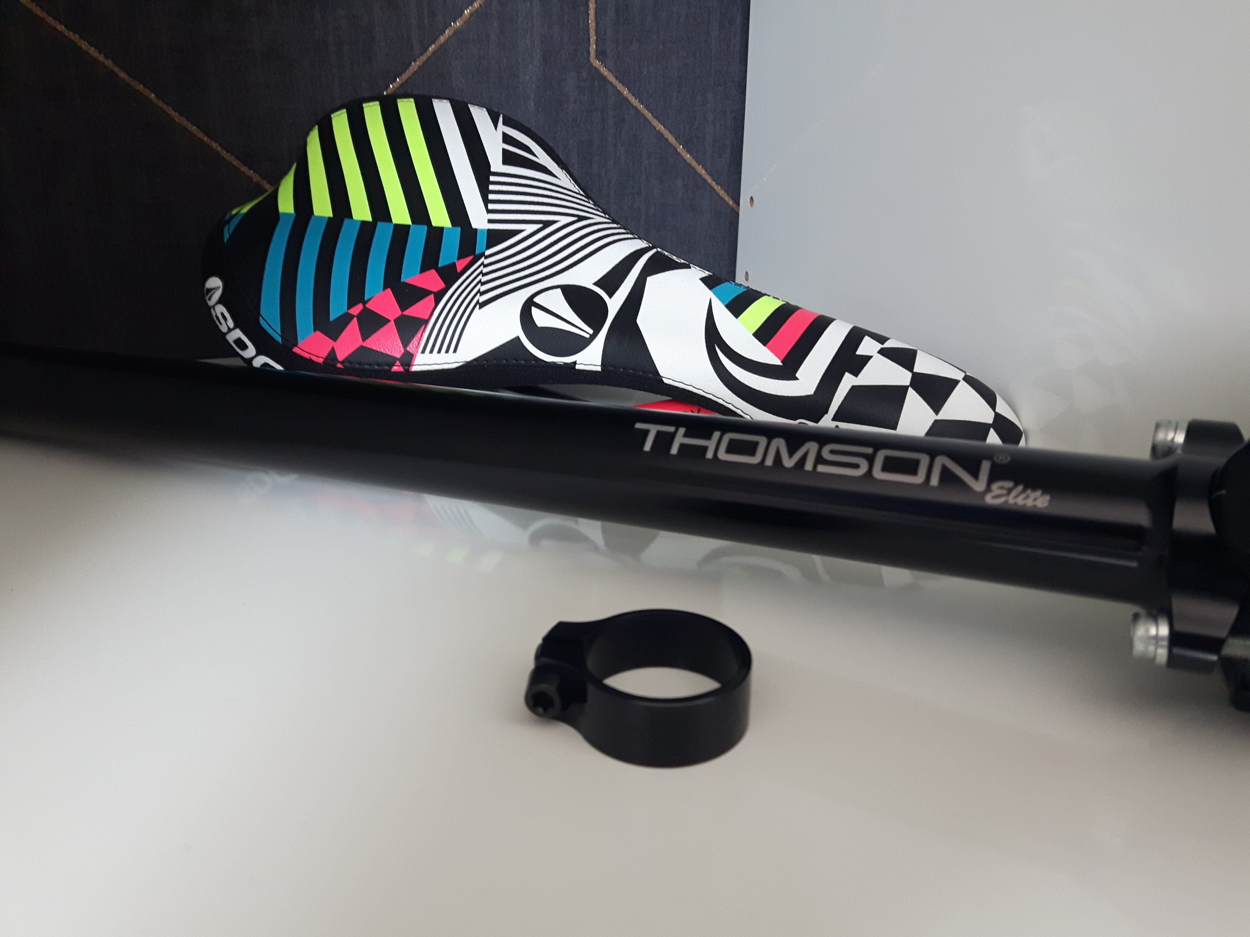

Machen wir mal die Sitzzentrale fertig. Für mich gibt es keine Alternative bei einem Stahlbike, eine schöne Thomsonstütze zu verbauen. Passend dazu eine unauffällige und haltbare Sattelklemme von Cruel Components. Ich habe die Sattelklemme seid jetzt fast einem Jahr an meinem Ssp verbaut. Einmal angezogen und das war es. Bis jetzt macht sie ihre Arbeit sehr gut. Kann ich nur empfehlen.

Bei mir funktioniert die Sattelklemme leider weniger gut. Hält meine Stütze erst bei gefühlt recht hohem Drehmoment der Schraube und auch dann knackt und knarzt es trotz Fett, Montagepaste oder trocken montiert.
Liegt aber vielleicht auch an meiner Rahmen-Sattelstützen-Kombination...
Sorry für OT.
Sorry für OT.
He kein Problem dafür ist ja auch so ein Thread da. Ich meine immer das es nicht an der Klemme liegt sondern an dem Rahmen. Einige Sattelstützen fallen durch und bei einigen gehen sie stramm rein. Ist wohl glaube ich auch ein bisschen Glücksache.
Grundsätzlich klemmt ne stramm sitzende Stütze natürliche besser/schneller und mit weniger Anzugsmoment. Ich selbst habe die Erfahrung gemacht, dass fast alle sub10g Klemmen (30.0mm) kein ordentlichen Spanndruck erzeugen sondern sich dann ehe elastisch dehnen wenn ich die Schraubenkraft erhöhe. Hatte das bei FRM, Tune und weiteren Klemmen. Beim Stahlrahmen wurde ich dann mit der Klemme von Open glücklich. Salso und Hope waren mir dann wieder zu globig.
