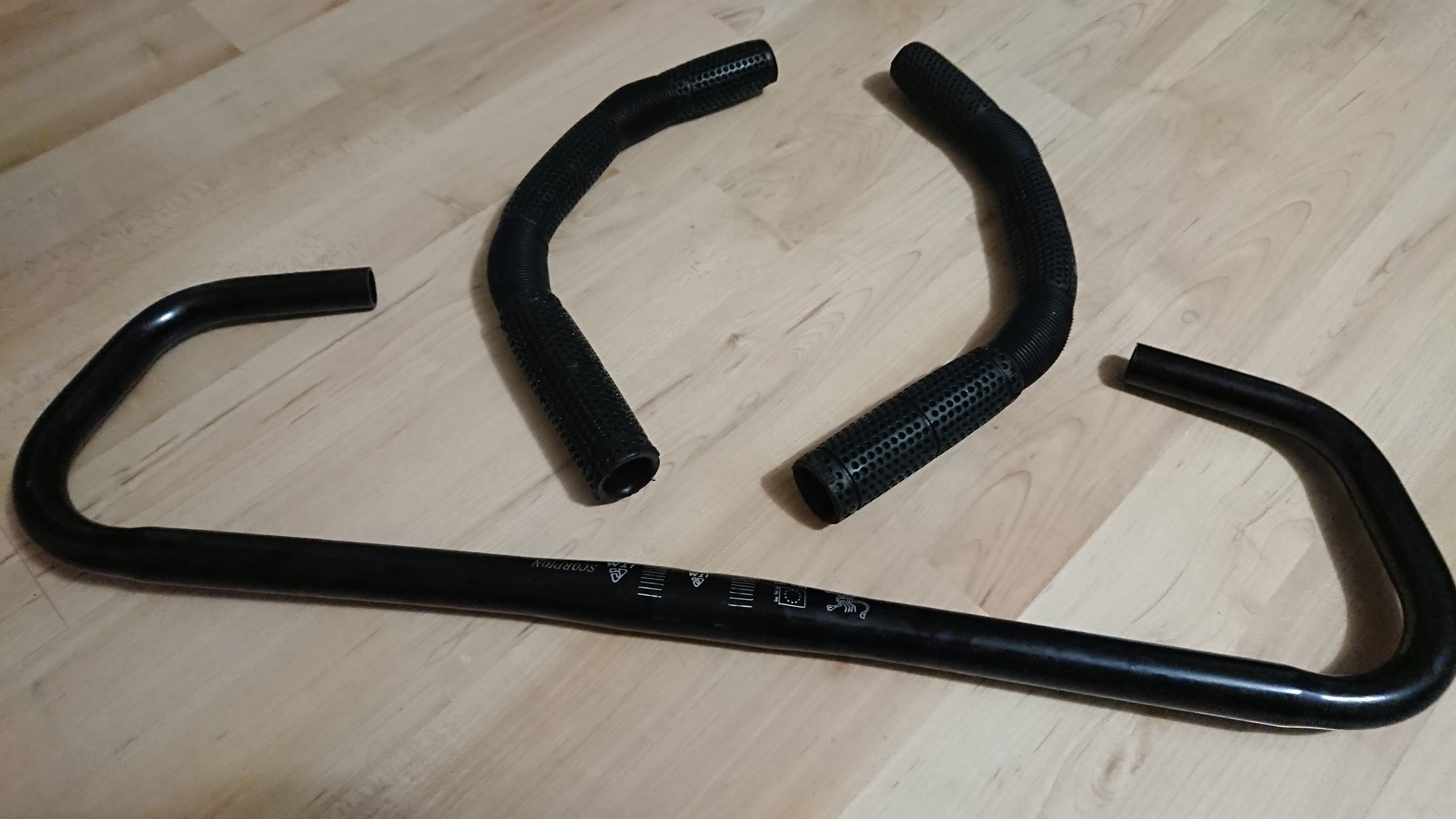

Spritze mit Wasser mach ich auch immer
Dito.
Wasser reicht völlig aus und verhunzt die Griffe nicht.
Falls keine Spritze vorhanden ist, kann man auch einen dünnen Stab (z.B. Speiche, Schraubenzieher, Inbusschlüssel o.ä.)
wenige Zentimeter unter den Griff schieben und den erzeugten Spalt mit Wasser füllen. (ggf. Lenker mit Fahrrad hochkant stellen).
Wenn man dann kräftig am Griff dreht, merkt man, wie sich der Griff nach und nach löst.
Mit weiteren Drehbewegungen geht er dann geschmeidig über den Lenkerbogen.

Danke Euch vielmals für die Tipps. :daumen:
Ging nun mit etwas Wasser, dann immer wieder kurz drehen, Lenker an die Seite und kopfüber, war das Wasser überall hingelangt und beide Griffe wie auch der Lenker waren innerhalb weniger Minuten ab. :)

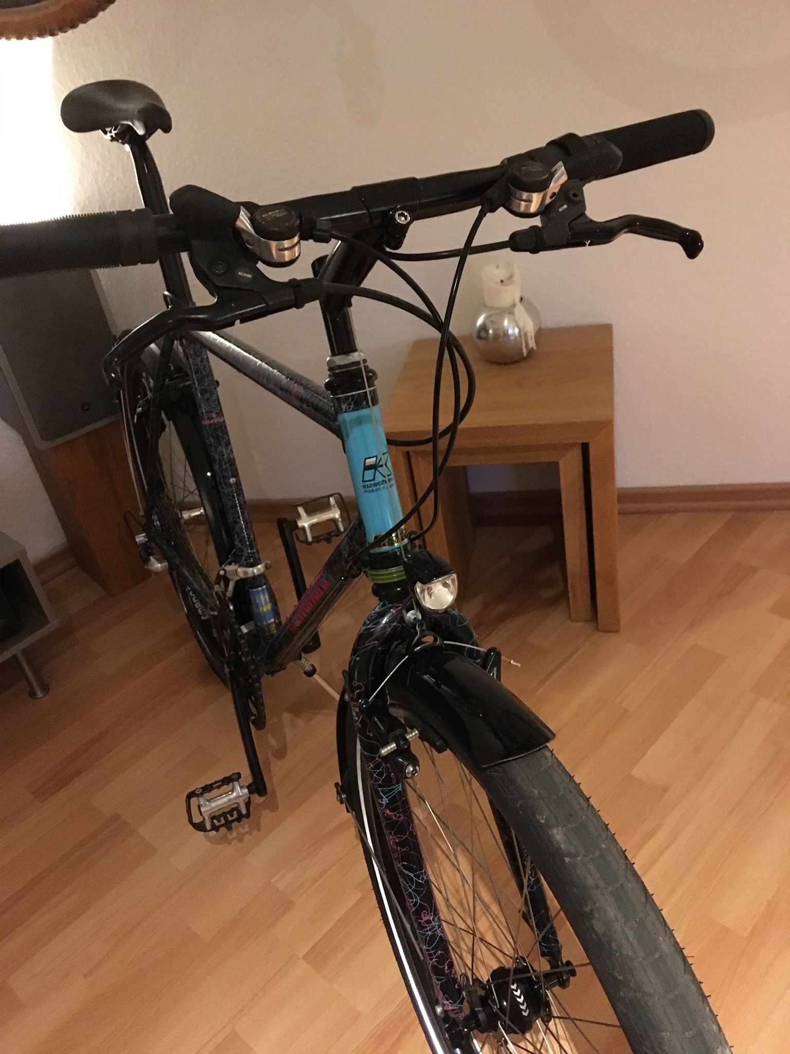

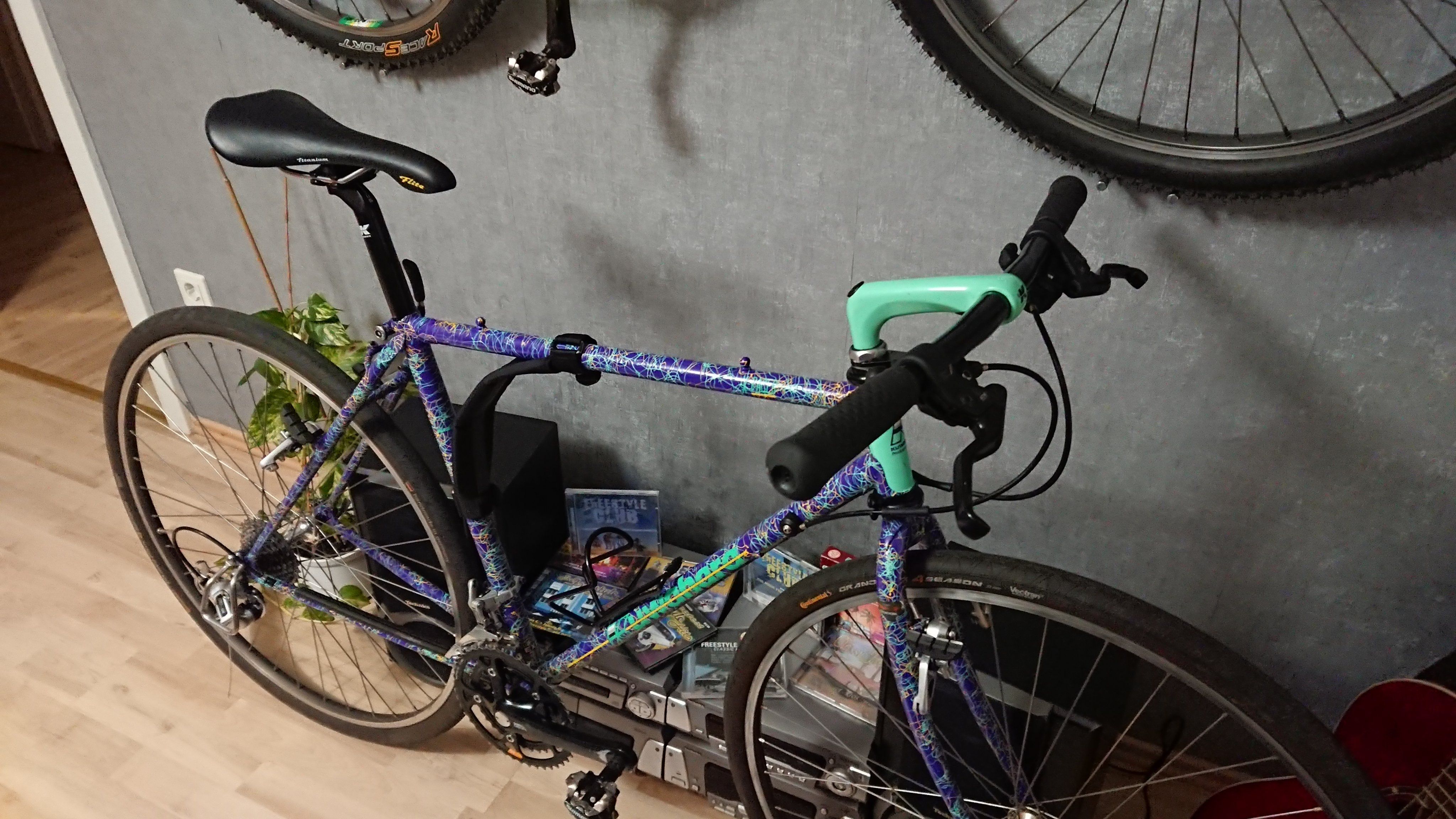

Der Ungeduld wegen wurde der heute eingegangen Strong Lenker zusammen mit den Kuwahara Griffen montiert und nun gefällt es mir schon viel besser... :D
Und noch mehr; ich glaube es passt für mich perfekt! :love:
Zum nächsten WE ist der X-Pacer hoffentlich fertig.

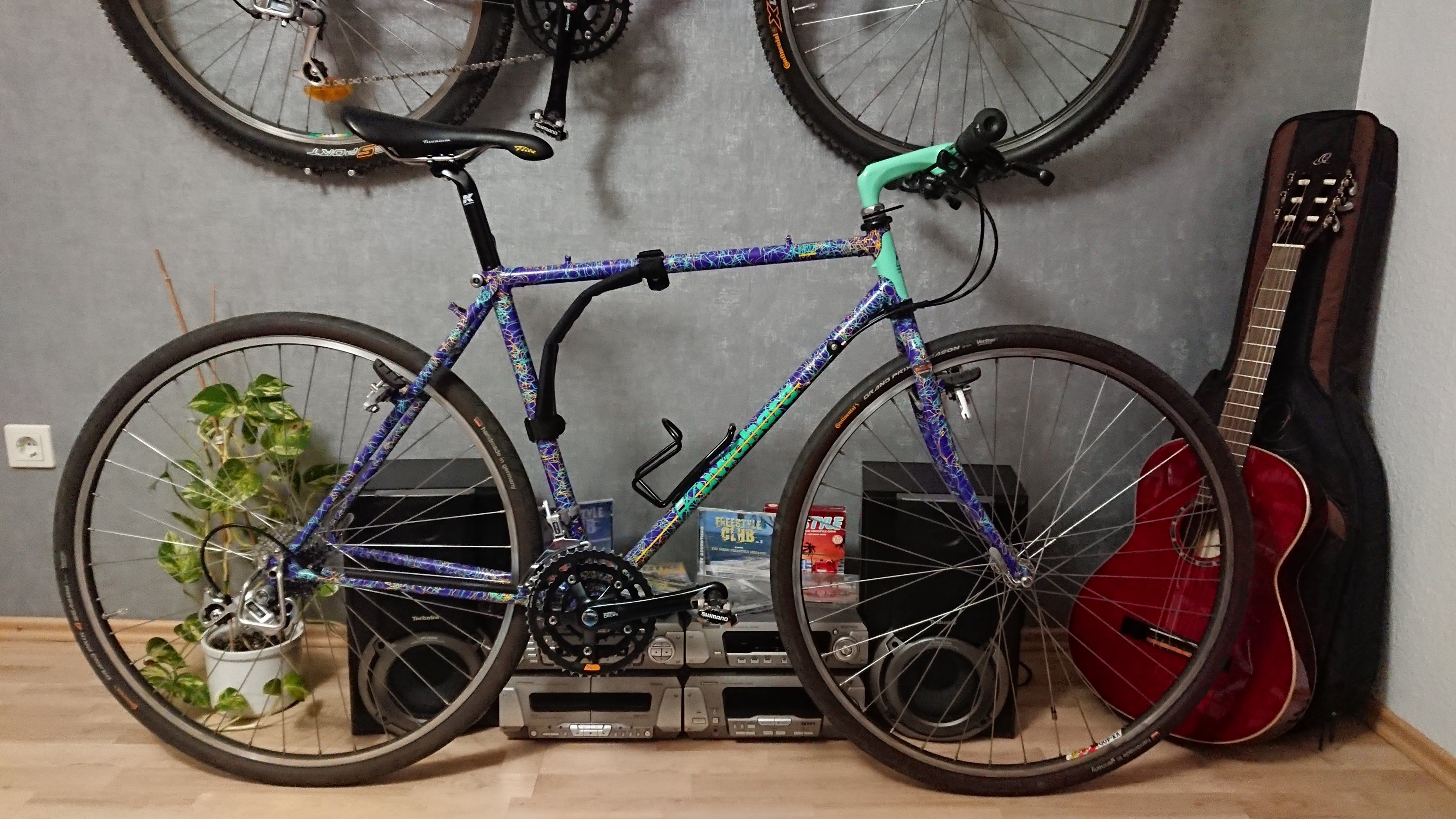

Hat die Efeutute da genug Licht? o_O
Edit: Ich nehme alles zurück! Einfach weiter machen, ich habe nichts gesagt. :oops:
Die Pflanze gedeiht im Zimmer auch an sehr schattigen Orten, an denen viele andere Zimmerpflanzen wegen Lichtmangels eingehen.

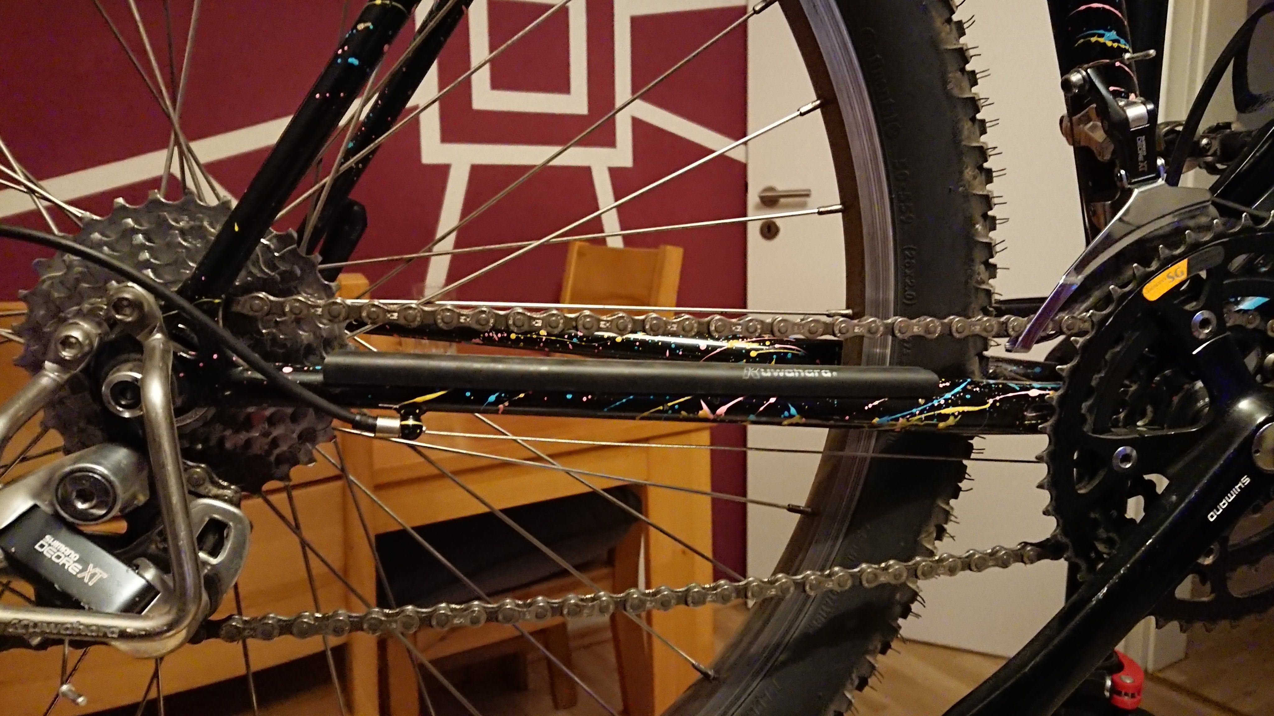

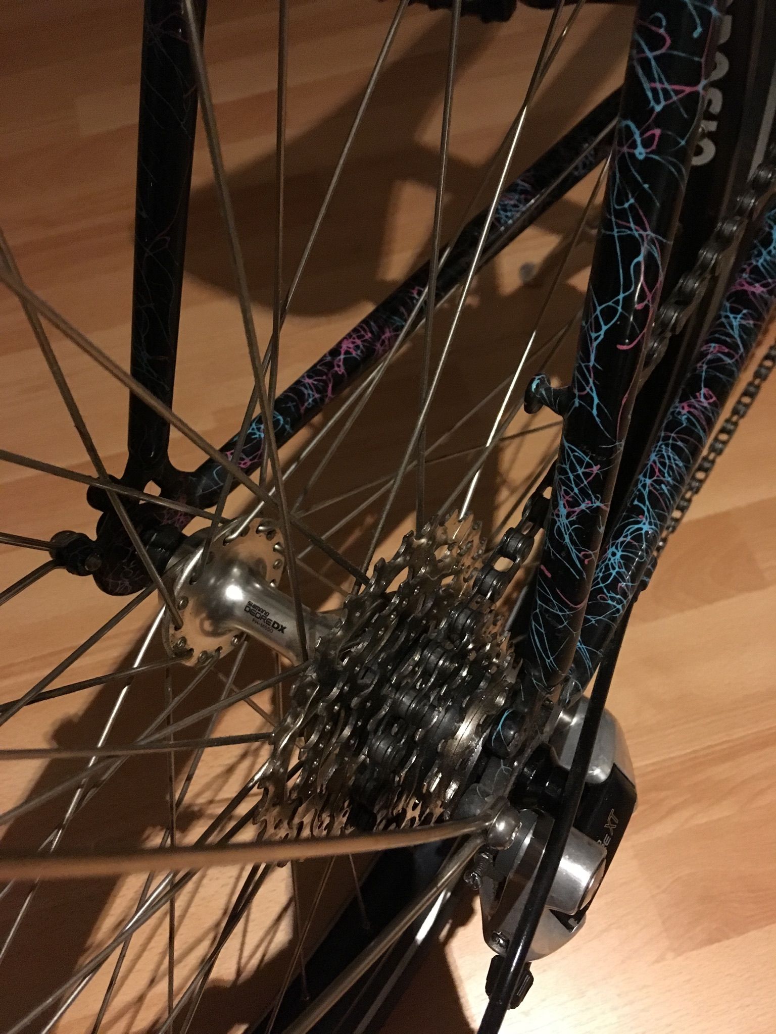

Viktor, verträgt sich dieser Chain Guard mit dem 11er-Ritzel der heutigen Kassetten? Bei meinem Pacer ist das nicht gegangen, wenn die Kette auf dem 11er-Ritzel war, ist sie bei manchen Kettenblattstellungen auf dem Chain Guard aufgelegen: die alten Pacer hatten ja kein 11er-Ritzel, damals gingen die Shimano-Kassetten erst mit 13 oder 14 Zähnen los.
Kann aber sein, dass das Profil später in der Höhe geändert wurde.
Hab jetzt an beiden Kuwaharas ausprobiert und bei beiden hat die Kette mehr als genug Abstand zu dem Chain Guard, wie hier zu sehen ist...
Vielleicht hilft Dir diese Info weiter. :)

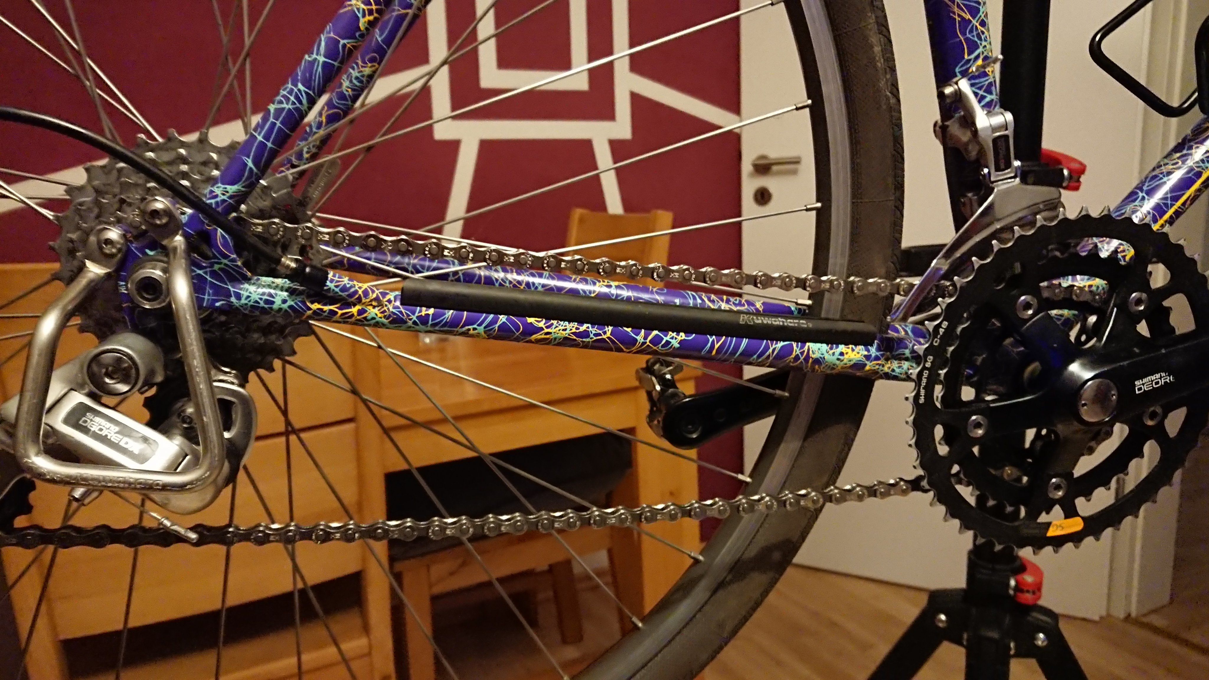

Hast Du vielleicht gar kein 11er Ritzel? Bei mir passt der Chaingard auf keinen Fall:

Bei mir hat das kleine Kettenblatt 18 Zähne, beim Jakob 20 und da ist die Situation ähnlich. Klar, dass spielt da ungünstigt mit rein.

ArSt hat das kleiner Ritzel vorne und dann hat er das ganze Hinterrad noch wesentlich tiefer im Ausfallende geklemmt. Am X-Pacer ist die Achsmitte etwa auf höhe mittig der Kettenstrebe geklemmt, bei ArSt bestimmt nen cm tiefer. So summieren sich halt die mm.
Jetzt wo Du es sagst, ist es auch mir aufgefallen. Wie es mit den Milimetern so ist. :D Macht das den Sinn? Ich würde das Ausfallende schon ausnutzen.

Diese "Untersetzung" hat sich in den letzten 25 Jahren für mich als optimal herausgestellt (vorne 18/34/42, hinten 11-28 zehnfach), mit der Übersetzungsbandbreite von ungefähr 550% kann ich mit meinem Pacer einfach alles machen oder besser fahren:
Den alten Chain Guard brauche ich nicht, passt ja eh nicht. An dieser Stelle ist seit Ewigkeiten eine klare Kunststofffolie aufgeklebt.
Das ist ein Ausfallende aus grauer Vorzeit, als noch sechs Ritzel mit einem 14er oder gar 15er Abschlussritzel, natürlich ohne Hyperglide, üblich waren:
Wenn die Achse ganz hinten war, also die Anschlagschraube möglichst weit herausgedreht, war die Umschlingung der kleinen Ritzel größer und sie haben sich nicht so schnell abgenützt. Dafür gingen die Schaltvorgänge, speziell auf größere Ritzel, deutlich schlechter. Wenn man mehr in den Bergen und damit mehr auf größeren Ritzeln gefahren ist, hat man die Achse möglichst weit vorne geklemmt, damit die Schaltvorgänge wieder besser funktionierten. Dafür war hier dann die Umschlingung der kleinen Ritzel wieder schlechter.
Ich verwende diese Einstellmöglichkeit nicht, braucht man ja auch heute nicht mehr. Die Nabe ist jetzt ungefähr da geklemmt, wo es für ein gutes Schaltverhalten allgemein üblich ist (horizontale Position von Achse zu Schaltauge):
Mir selber ist das gerade erst jetzt aufgefallen, dass die Ausfallenden der Kuwas bei den neueren Jahrgängen geändert wurden. Wahrscheinlich, weil damals ja auch erst das 11er Abschlussritzel eingeführt wurde.
Es grüßt Euch der Armin.

Der X-Pacer ist gestern fertig geworden und heute ging es auf die erste Fahrt und direkt zur Arbeit...
Fährt sich einfach toll und gefällt mir sehr... :love:
Vorhin noch die Crane Belt montiert und jetzt fehlt wirklich nichts mehr. Okay, vielleicht der Tacho aber da bin ich noch unschlüssig. :ka:
P. S. Besseres Foto folgen von einer Ausfahrt/Tour bei Sonnenschein. :winken:
