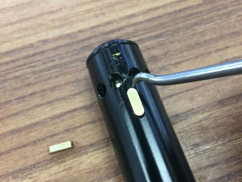

Also ob ich Richtig Liege weiss ich nicht eigentlich wird die Ethirteen über diese Messing Blöcke/Dinger geführt 4 Stück in der Zahl und über die Kugeln Rastet sie in den Verschiedenen Positionen ein, hinter den Kugeln Sitz eine Art Konus der Federn Gelagert ist also wenn man am Hebel Drück zieht man den Konus und der Gibt die Stütze Frei.
Das ist das Bauteil der Stütze an welchem der Sattel befestig ist?
Wenn das so ist, müssten im Gegenstück der Stütze Schienen/Nuten sein, in welchen diese Nutensteine verfahren. Damit wird ein axiales Verdrehen verhindert. Im oberen Bereich des Gegenstücks, müsste es noch eine Lagerung geben, direkt unter der Dichtung. Zusammen mit den Nutensteinen wird dann das seitliche Spiel verhindert. So stelle ich mir das zumindest vor...
