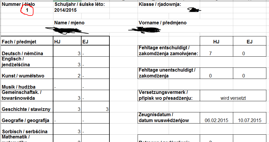

Hier mal ein Ausschnitt aus dem letzten Tabellenblatt:
Im rot eingekringelten gebe ich die Nummer ein und es ändern sich an die Daten. Bis jetzt drucke ich so: Nummer eingeben, dann auf Datei drucken... und das für jeden einzeln.

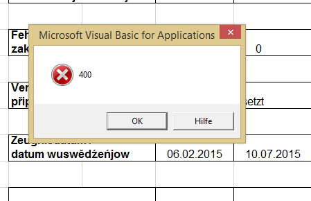

Beim Script vom
GrazerTourer kommt:
Ich habe gerade wenig Zeit, mich damit zu beschäftigen. Das wird am WE und nächste Woche besser. Ich danke allen und halte euch auf dem Laufenden.
Beim Script vom
GrazerTourer kommt:
Also der Code funktioniert einwandfrei. Schlecht ist der undefinierte Fehlercode "400". Das kann an mehrere Sachen liegen, z.b. -> Range falsch gesetzt, -> Active Window, oder einer Einstellung im VBA Editor, und......
