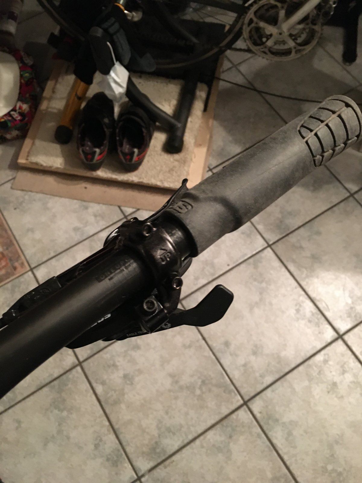

Ich würde gerne schwarze statt den silbernen Inbus Schrauben bei der Lenkerschelle verwenden.
Wo bekomme ich 4 (oder mehr) solcher Inbus Schrauben her?
Habe ich bei mir auch gemacht
Ich habe meine von ti-Suspension. Ursprünglich wollte ich nur ein paar goldene Schrauben und habe die schwarzen dann gleich mit bestellt.
Ich habe ihn hier im Bikemarkt gefunden und angeschrieben. Kann ich empfehlen. Hatte alles auf Lager und sich gleich in den passenden Größen.
