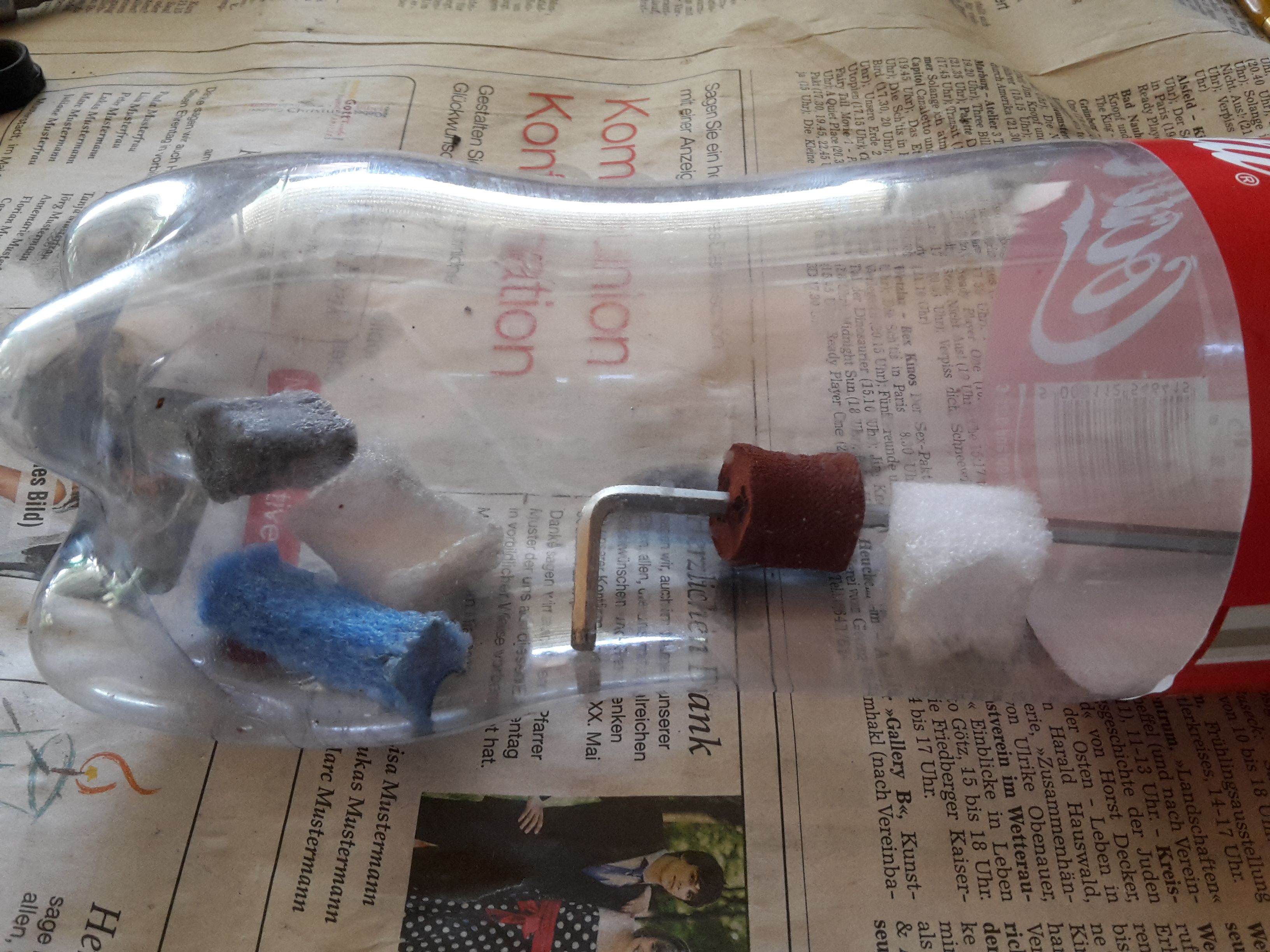

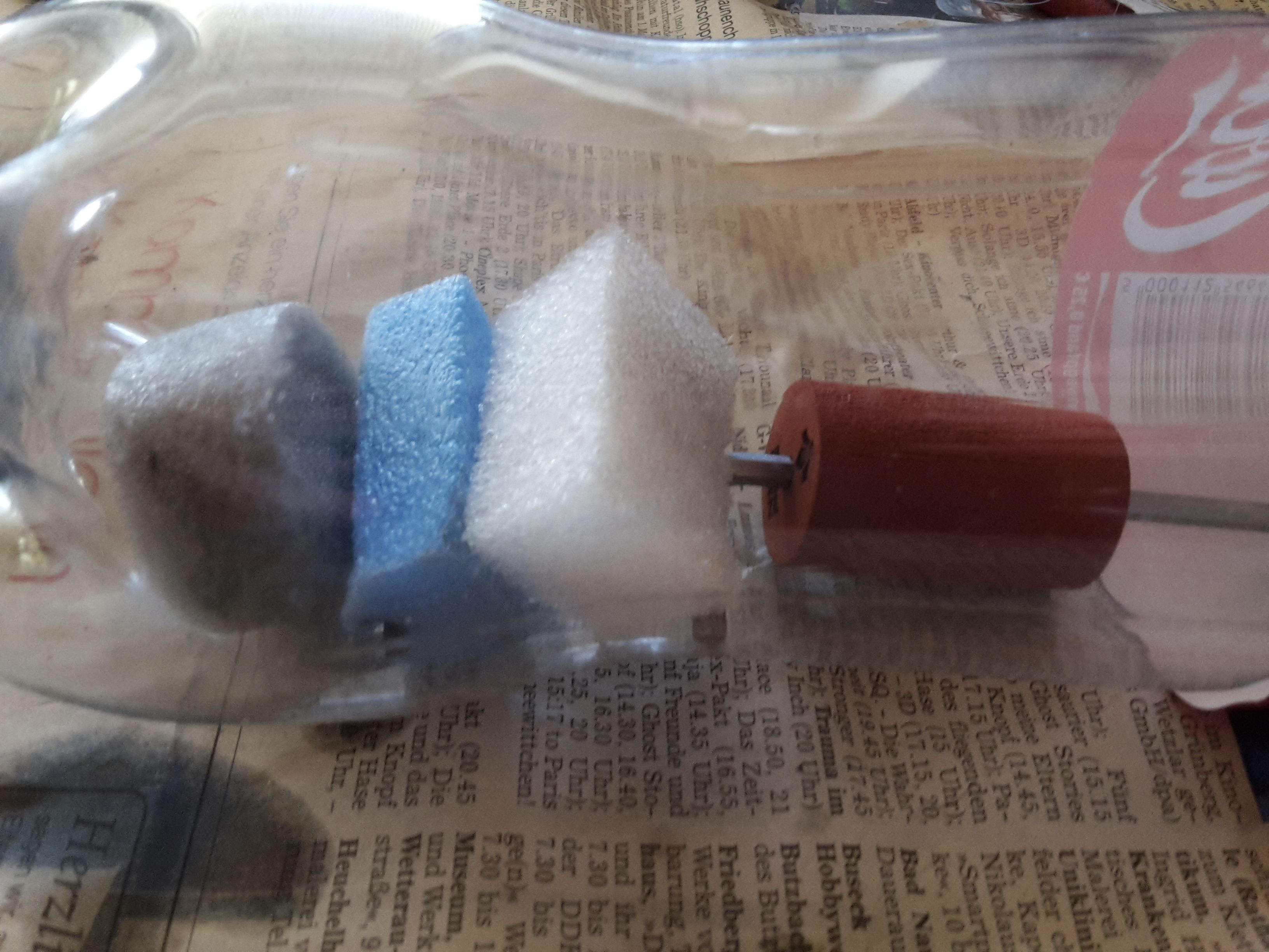

So, ich bin doch gleich nochmal in die Werkstatt und habe die Bilder gemacht(Luftdruck gemessen mit Schwalbe Airmax).
0 PSI:
14 PSI:
43 PSI:
78 PSI:
Also ein kleiner Volumenunterschied ist zwischen 40 und 80 PSI zwar noch vorhanden, da ist aber im Prinzip kein Unterschied zu dem restlichen Material in der Flasche. (Der Imbus dient nur dem wieder raus angeln aus der Flasche ;-)
Hossa, wie hast du denn den Neopos da rein gefummelt. Bzw. wieder raus gefummelt aus der Flasche, rein würde ich ihn noch quetschen können, aber wieder raus...? Oder reicht dafür dann der Inbus aus (kann ich mir aber nur schwer vorstellen)?
Rein mit etwas Fett und raus mit nem Schlauch, der genau in die Neopos passt und anschließend die Flasche auf den Kopf gedreht, so dass der Neopo im Hals stecken bleibt und mit der Luftpumpe durch den Schlauch druck drauf geben, bis der Neopo durchs Zimmer schießt :D :D
