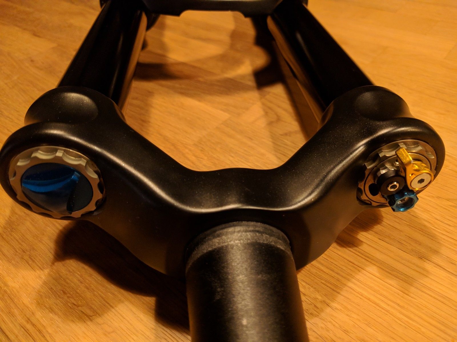

Die nächste Frage is ja dann, wie man bei der 35 die Luftkammer oben öffnet.
Wahrscheinlich Spezialnuss, für ca.30 Euro:lol:
Ne, mit dem (bei Selva und Nero und inzwischen auch 35er) kostenlos mitgelieferten Tool, mit dem man weniger leicht abrutscht, als bei den üblichen 6 - Kannt-Kappen. Hab neulich mal eine 35 aufgeschraubt ...
