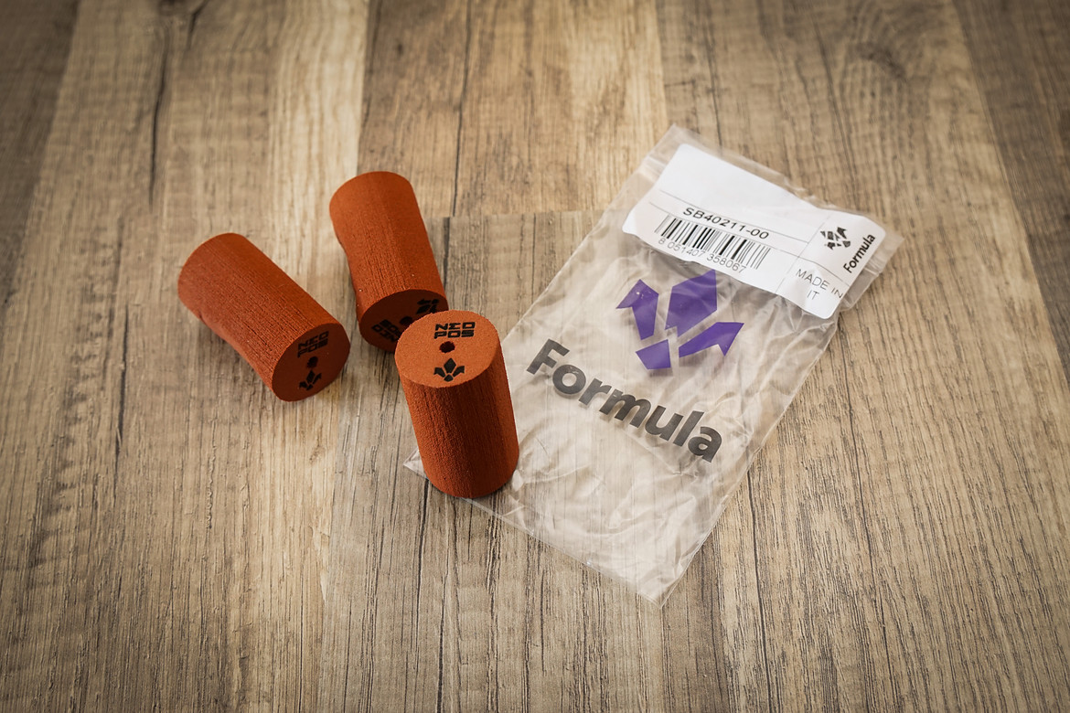

Formula Neopos ist ein neuartiger Volumenspacer für Luftfedergabeln des italienischen Herstellers. Das neue System soll für eine besser Kennlinie mit viel Gegenhalt im mittleren Federwegsbereich und Stahlfeder-artigen Komfort auf dem Trail sorgen. Wir haben alle Infos und erklären, wie es funktioniert.

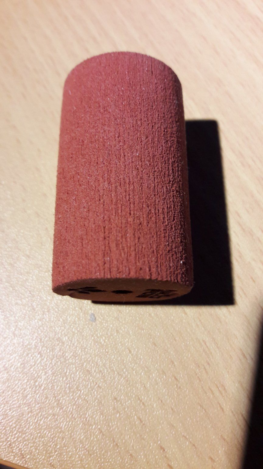

Mündliche Info von Richard Marini - Mitarbeiter von Formula - mir gegenüber:
Kürzen der Neopos ist kein Problem.
Würde mich auch wundern. Die Oberfläche ist, wie insbesondere am Umfang deutlich erkennbar, mit einer Wasserstrahlanlage aus einer Platte ausgeschnitten. Damit gibt es auf dem ganzen Umfang eine Schnittfläche.
Meine sind gestern auch aus Italien gekommen.... verbaut in einer Fox 36 Fit4 2018 Evol habe ich 2 Stück anstatt des serienmäßig verbauten Spacers. Von der Endprogression her sind die 2 Neopos in etwa gleich mit dem Spacer von Fox, aber der Gegenhalt in der Mitte ist angenehm gewachsen. Evtl. verbau ich die Tage noch den Dritten, damit die Endprogression noch etwas mehr wird :bier:
Ich würde mal sagen, da hat man aus einer Platte mit dem Wasserstrahl die Stopsel rausgeschnitten.
Das Material ist so eine Art Silikonschaum oder Latexschaum.
Oder gleich als Schnur bestellt. Kostet der Meter aus Silikonschaum bei 30 mm Durchmesser 3 Euro. Kannst du mal ausmessen und abwiegen? ;)
