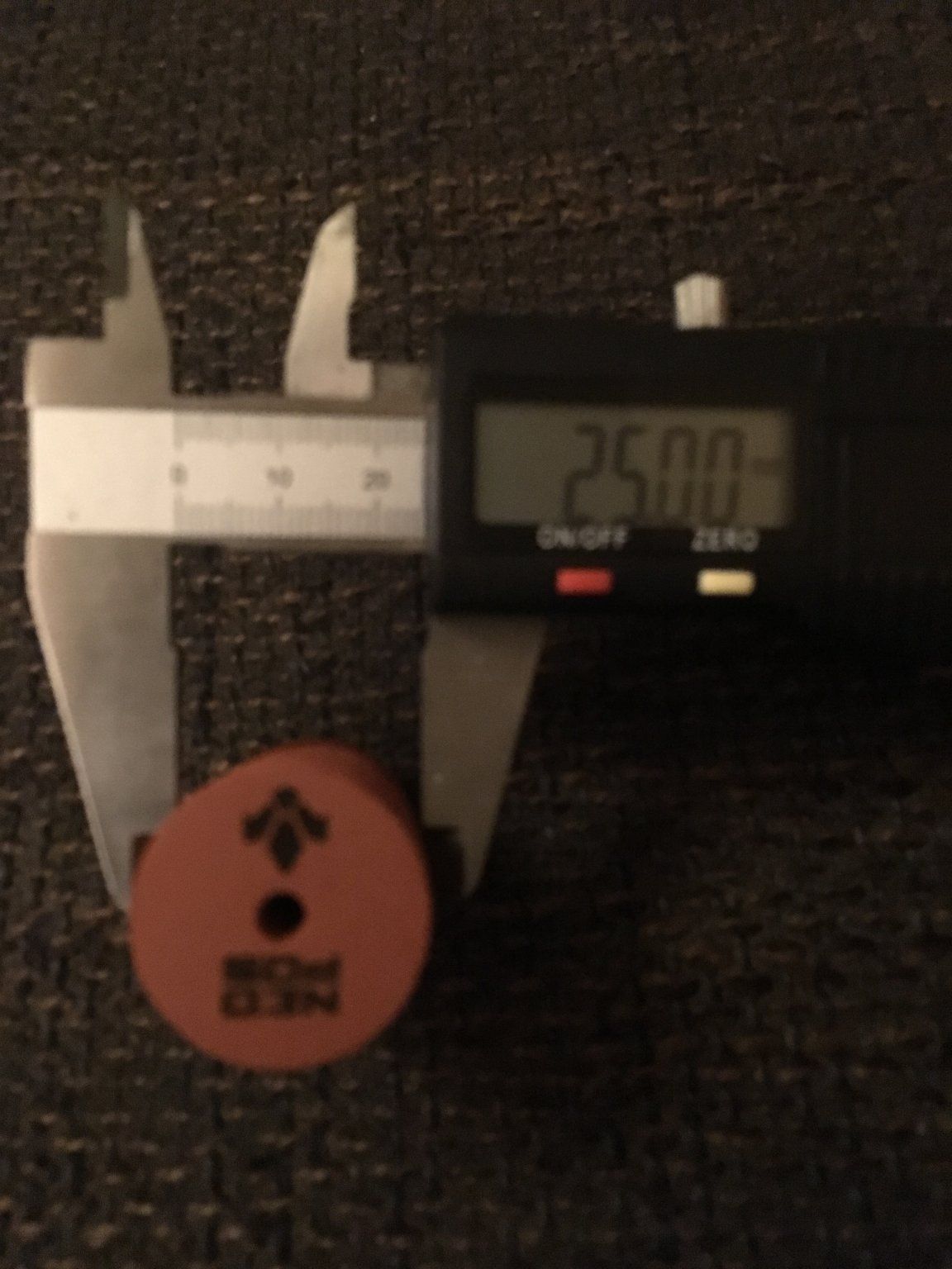

3 Gramm, L = 45mm, D = 26mm, Bohrung 3mm
... ich wollte gerade die TopCap der Luftkammer meiner Fox 34 abschrauben und nachmessen ob die Neopos reinpassen. Wer kommt den bitte schön auf die Idee eine 26mm 6-kant Schraube zu verbauen!!! ;)
Mit meinem 27er Schlüssel laufe ich nur Gefahr die Kanten zu vermurksen.
Kennt jemand zufällig den Innendurchmesser und/oder weiß, ob die Neopos eingeworfen werden können?
