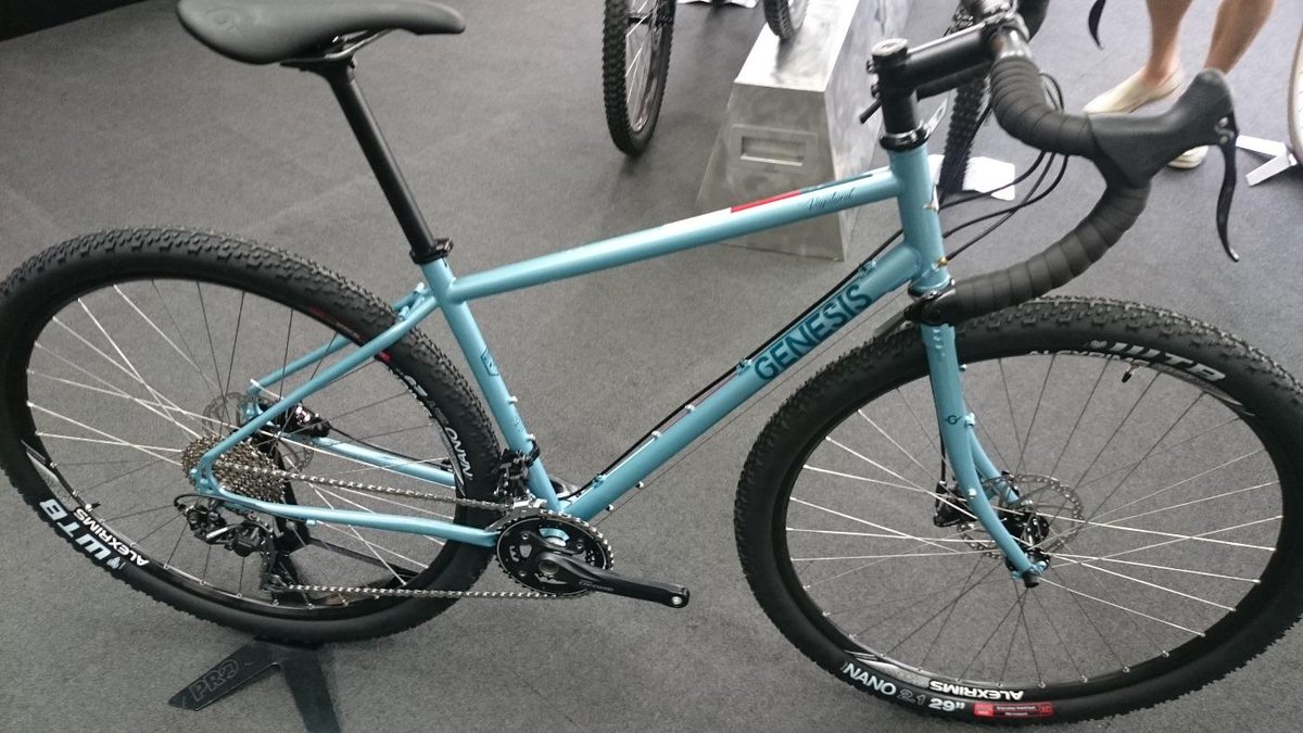

Evlt. lohnt es sich noch ein bisschen zu warten. Das Genesis Vagabond für 2016 schaut interessant aus und hat eine moderne Geometrie.
