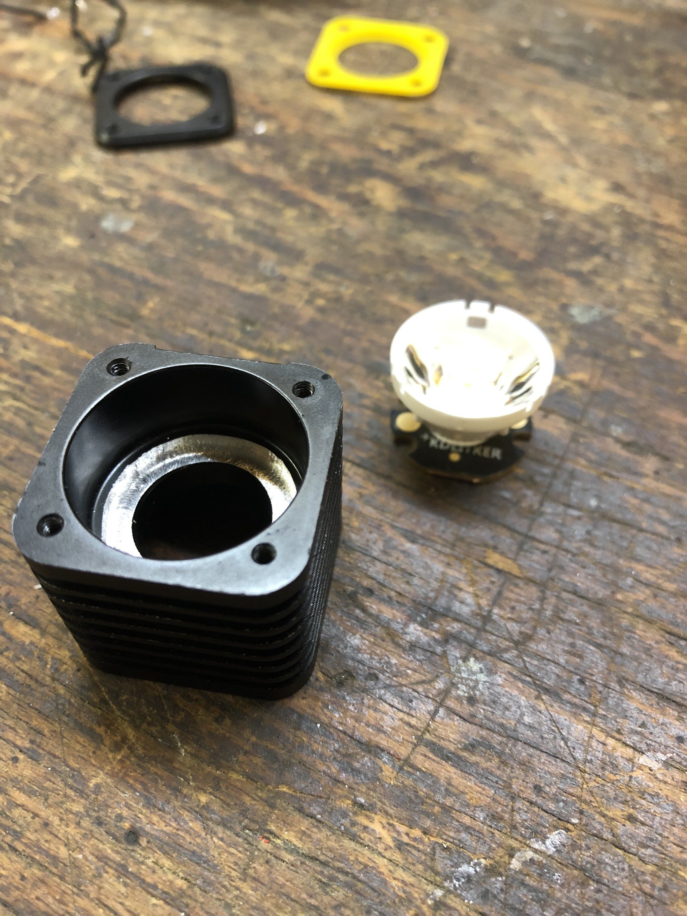

hab ich garnicht fixiert , der klicky liegt nur auf der platine drauf.
das geht sich eben alles perfekt aus deswegen hab ich genau so alle lampe gemacht.
die durchsichtigen fussel um die platine sind silikon die ich drüber geschmiert hab mit dem finger um eventuelle kurzschlusse zwischen lampenkörper und platine zu vermeiden.
der klicky muss nicht fixiert werden, der rutscht beim zusammenschrauben genau in die gummimulde der ganzen dichtung rein wo eh geschaltet wird, das ganze ist dann wie aus einem guss.:D

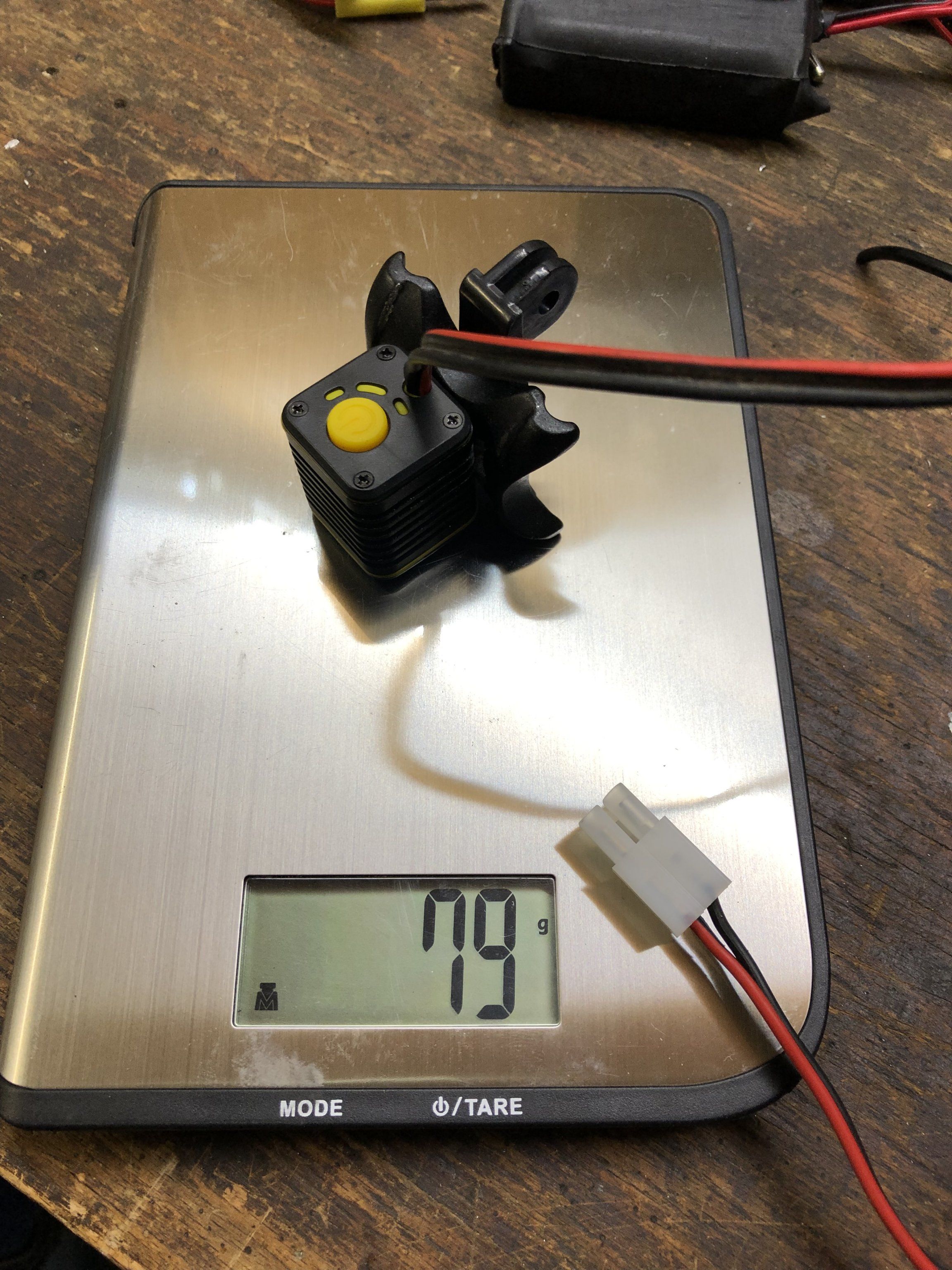

njur beim kabel musste ich nen kompromiss machen, 16 AWG war zu dick darum muss ich mich bei der lampe mit 18AWG abfnden.

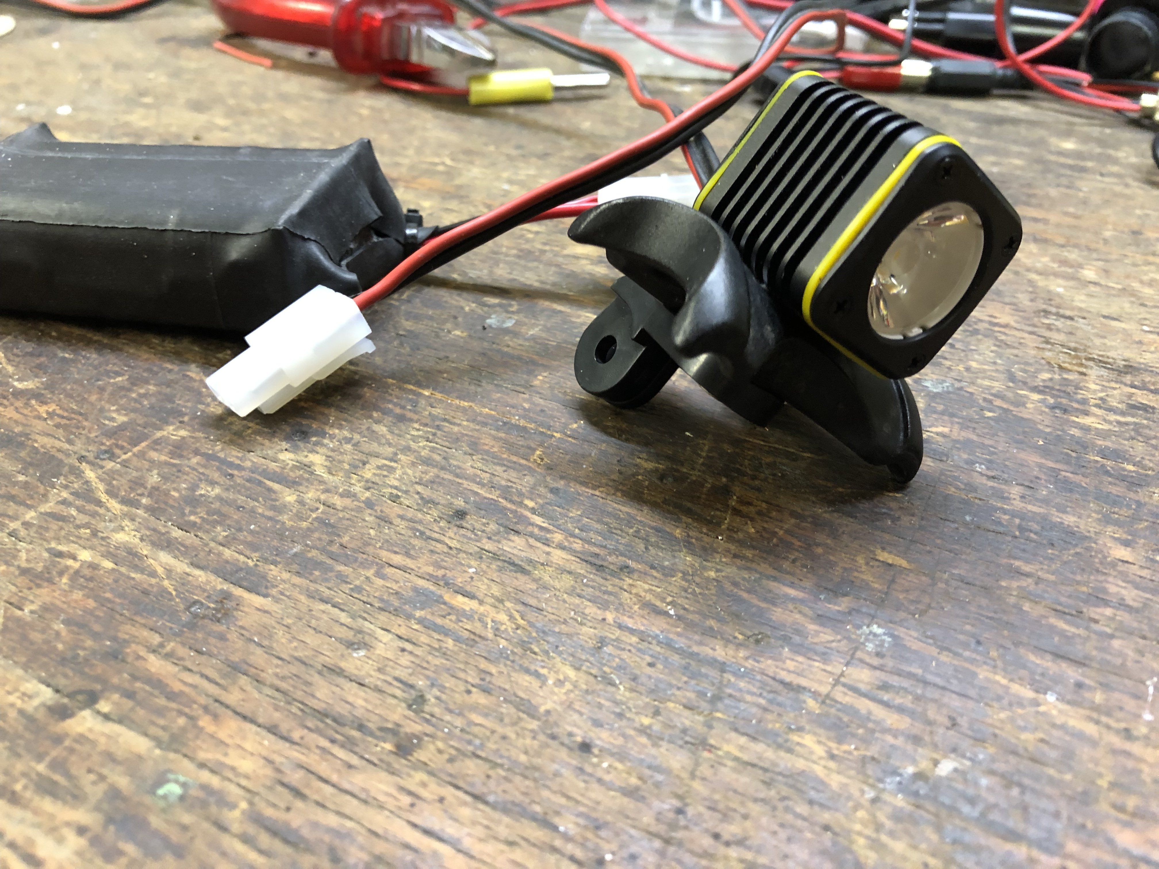

Ich habe noch etwas Zusatzkühlkörper angebaut, nachdem ich gemerkt habe, dass der original Fuß doch recht schnell Wärme aufnimmt. Da wäre das nur mit meiner Plastik GoPro Halterung bestimmt schief gegangen.
