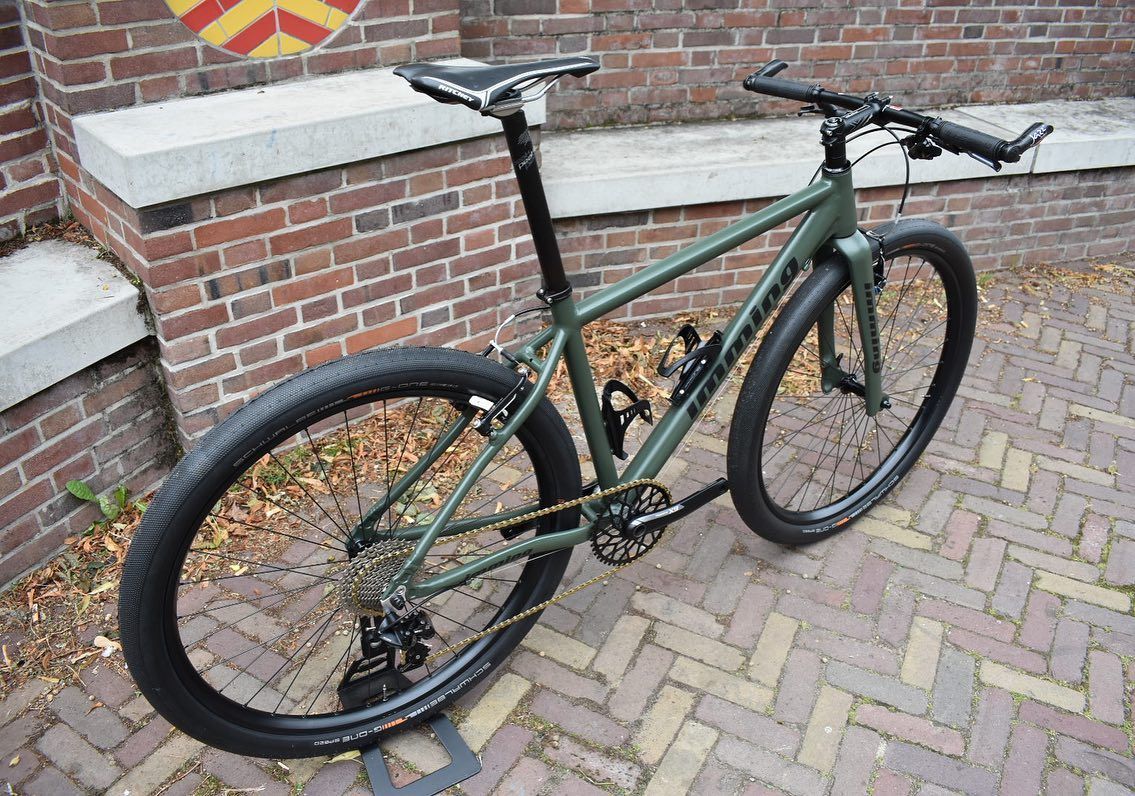

Die Dünenbewohner fahren Rahmen mit Breitreifen, die Sie im Strandrennschpocht einsetzen,
z.B. von der Firma Imming Bikes. Sie zeigt einige Modelle mit 60mm/622 Schwalbe G-One Speed (siehe Fotos).

De nederlandse Koga Beachracer accepteert officieel (kijk op de specificaties) 60/622er
heftig lange Kettenstrebe um die 60x622 rein zu bekommen. Aber ist schon geil so ein Projekt. Juckt mir schon in den Fingern. Ich würde aber versuchen das mit einem Gravelrahmen hin zu bekommen. der fässt aber die 60mm nur in 584mm.

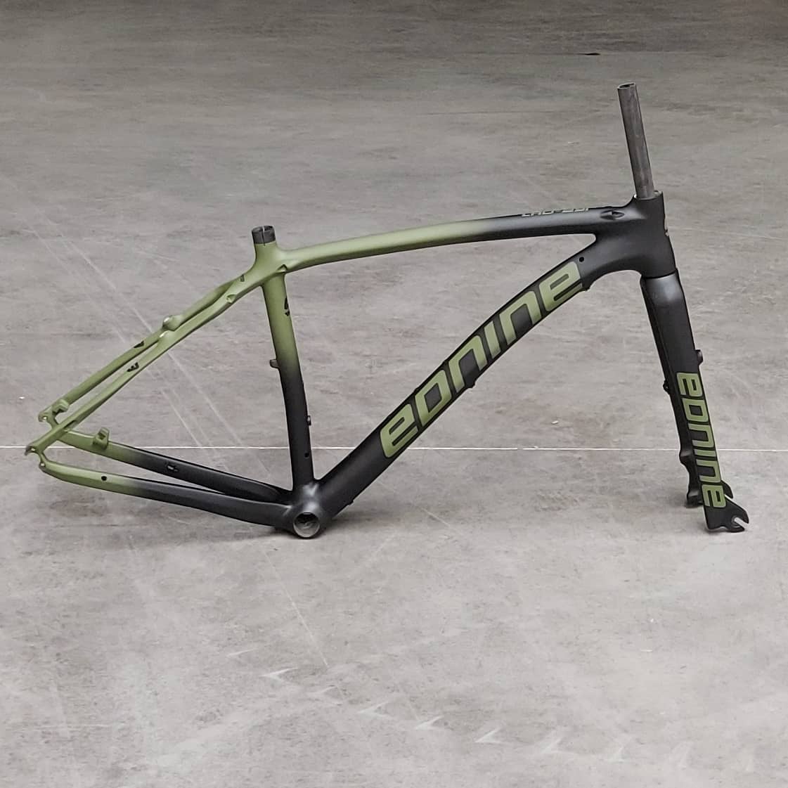

Bei Rahmen ist mir außer Imming noch der Belgier ednine bekannt (siehe Fotos), ednine-Fahrer sind
wohl ab und zu die belgischen Strand-Meister. Hier (Vorsicht Niederländisch) erklärt der Gründer, dass ihm
beim Design ein "All-Terrain-Bike" (ATB) als Kreuzung aus einem schnellen 29er und einem wendigen 26er
vorschwebte, dass es aber kein Mountainbike, sondern eher für flachere Gegenden ist. Die Strandrahmen
hätten ein Low Head tube Design, mit der man eine aerodynamisch günstige, 50mm tiefere Kopfposition
einnehmen könne.
