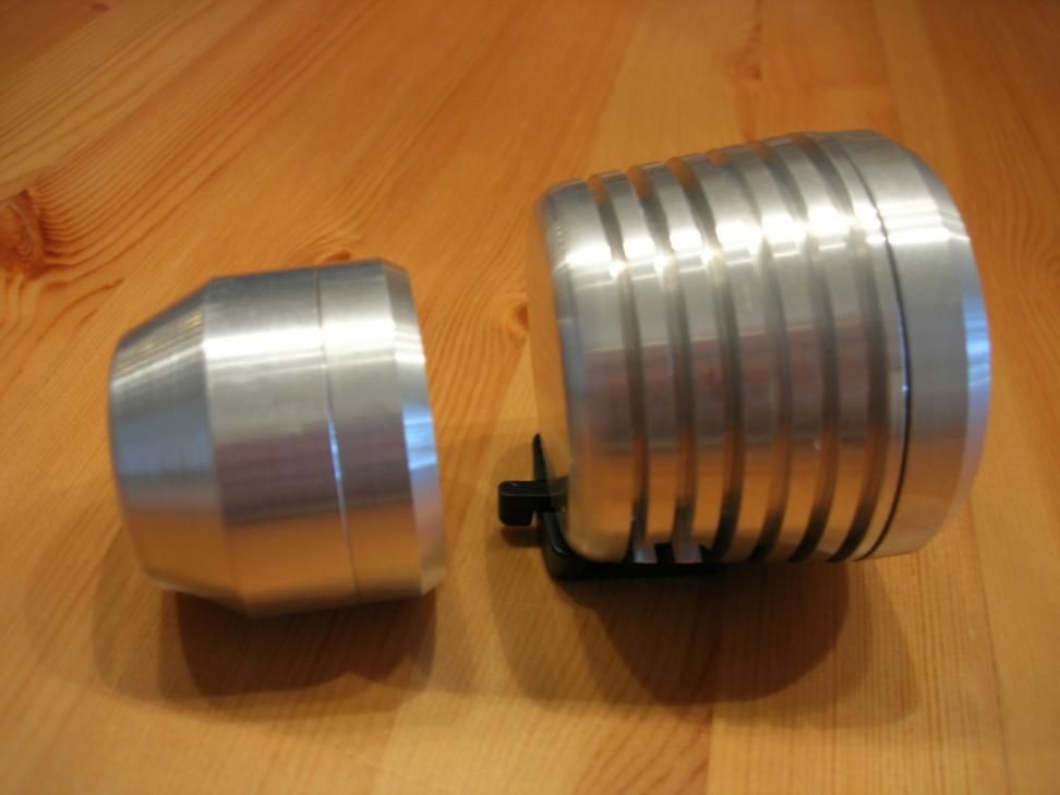

Hallo
Also hier nun mal ein paar Bilder zweier Lampen
Meine 4xCree MC-E LunaLux und meine 7xCree XPG Sally
