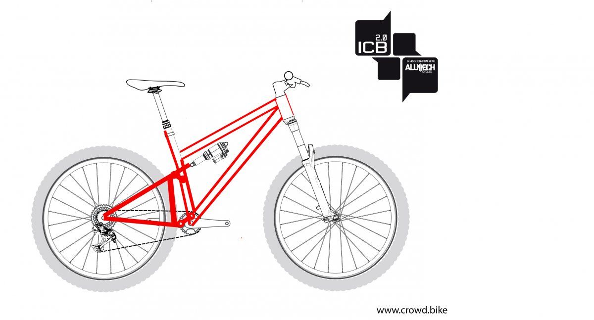

So, Entwurf 2.1
Wenn ich es richtig interpretiert habe, dann dürfte der virtuelle Drehpunkt hier jetzt günstiger liegen. Flasht mich jetzt ehrlich gesagt aber nicht so wie V2.0.

So, Entwurf 2.1
Hi Tibo,
wenn du das Ganze jetzt noch spiegelst und den Dämpfer aufs Tretlager stellst, würde der Hinterbau stabiler und die Form klassischer, wie zu Beginn von einigen gewünscht wurde.
Gefällt mir dennoch sehr gut! :daumen:

Hi Tibo,
So ungefähr sah auch mein erster Entwurf aus. Ist persönlich auch mein Favorit. Das Ganze noch mit im Unterrohr versenktem Dämpfer und ZACK, fertg ist das Trail-Bike mit alten Keiler-Genen. Sozusagen der Trail-Keiler bzw. Trail-Frischling. ;) Guckst Du hier
Hab jetzt nochmal eine Version 2.2 gezeichnet. Gefällt mir besser als V2.0 und 2.1, aber dafür ist es jetz fas wirklich 1:1 eine Fanes mit nach oben gedrehtem Dämpfer.
@Maximal667
sieht schick aus, aber einen nachteil hat die Konstruktion mit dem dämpfer hinter dem sitzrohr: der Sitzwinkel fällt dann meistens ziemlich flach aus. bei gemäßigtem Sattelauszug mag der virtuelle Sitzwinkel noch iO gehen, aber für leute mit langen Beinen wirds dann wieder grenzwertig
Jep, entweder das, oder die Kettenstreben (und somit der gesamte Hinterbau) werden länger. Oder: Beides im Einklang.
Wenn man den Sattel dann ncoh 2cm vorschiebt, sollte es eigentlich weniger das Problem sein.
(Bin 193cm lang, kenne das Problem)
Irgendwie mag ich den Entwurf, unter dem Umlenkhebel wäre auch ausreichend Platz für eine Toolbox o.ä. . Was ich besonders mag, sind die nicht durchbrochenen Rohre und die Anordnung aller Teile im vorderen Rahmendreieck. Aus gleichem Grund bekommen ich auch bei den ganzen floater ´Geschichten Pickel, die Rahmen sind schwer und teuer zu produzieren, wenn es matschig ist, verdoppeln die Kisten ihr Gewicht und mir ist auch noch niemánd weg gefahren, weil er einen Floater hatte... irgendwie entsprechen die cleanen Entwürfe eher meiner Vorstellung eines leichten Spaßbikes.
