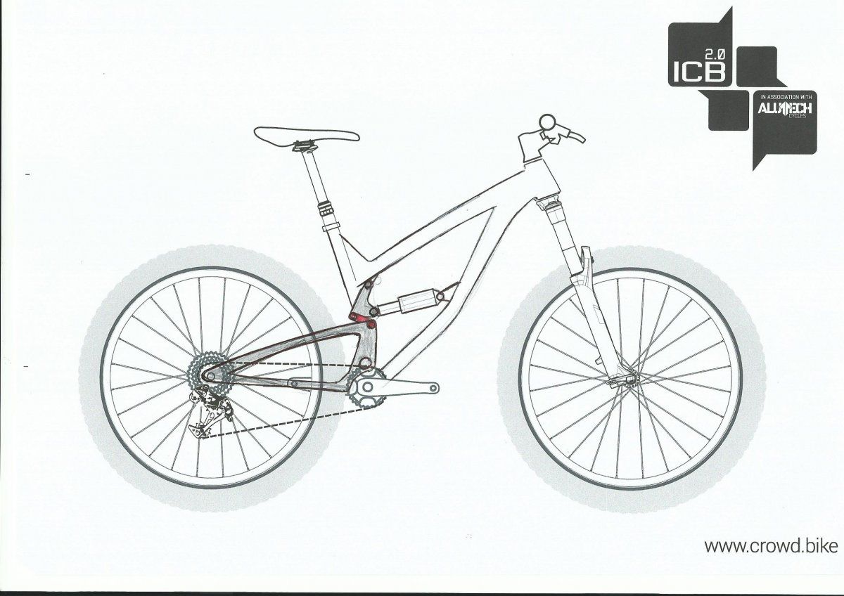

Hier mein entwurf :)
Hatte leider grad keine andere Farbe.
gefällt mir. Allerdings wird da wieder ein gewisser Dave Weagle ankommen und Geld haben wollen...

Sehr interessant dieser Ansatz, das werde ich auf jeden Fall mal einer näheren Betrachtung unterziehen. Wenn man damit ne gescheite Kinematik, ohne gigantische Lagerlasten hin bekommt, dann könnte das ganz heiß werden...
Ansonsten ist melle89 ziemlich weit vorne dabei (das mit dem Zugdämpfer dürfte aber nicht realistisch sein... zu wenig Optionen am Markt).
Greez,
Stefan
EDIT: Ach verdammt... jetzt sehe ich das Problem: Der virtuelle Drehpunkt sitzt ja mitten im Hinterbau. Anders betrachtet ist das übrigens beinahe eine Fanes mit hoch gedrehtem Dämpfer.

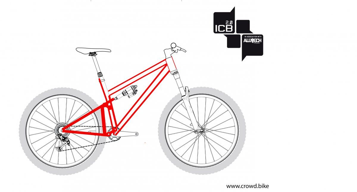

Tibo13 war so nett und hat meine "Dual-Link" Idee mal optisch aufgewertet:

Hallo,
will ja nicht klugscheißen aber eine ultra flache Sitzstrebe hat sehr wohl einen großen Einfluss auf die in ihr wirkenden Kräfte (so ergibt sich ja der Winkel zu Kettenstrebe).
Ich würde es gut finden wenn der Winkel Sitz- zu Kettenstrebe beim Einfedern größer wird um bei steigender Belastung wärend des Einfederns mit der Sitzstrebe in eine günstigere Winkellage zu kommen. Das heißt der Drehpunkt der Sitzstrebe und Wippe sollte beim Einfedern möglichst nach oben schwenken.
Bei Leichtbau sollte man doch auch alle Register ziehen und die Bauteilbelastung möglichst gering halten um eben Marerial zu sparen wo es geht. Aber ich glaube das muss ich Dir nicht erklären! ;)
Bei diesem Entwurf tuts ja fast schon beim hinschauen weh!
Gruß
Bastian
Prinzipiell richtig, aber einen ganz großen Einfluss hat auch der Winkel Sitzstrebe/Wippe... man kann auch flache Hinterbauten so gestalten, dass die Kräfte einigermaßen gering bleiben (siehe ICB 1.0).
