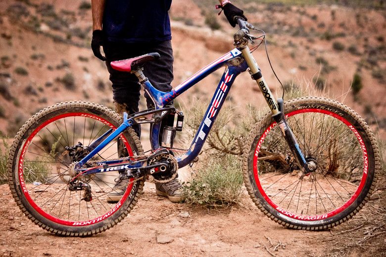

leicht off-topic aber wollt ich euch mal zeigen: Habe gerade ein paar Tests vom amerikanischen Mountainbike Magazin geschaut. Das hier ist auch so ein bike, was wohl geil ist, ohne super Suspension. Ist auch noch genau in der klasse, die wir bauen wollen. Also die Geometrie mit gutem Hinterbau würde wohl richtig rocken.
Anschauen !
Anschauen !
So offtopic finde ich das gar nicht. Interessant wäre, ob das Rad hier schon mal jemand gefahren ist? Achja, die Abstützung des Sattelrohr´s auf dem Oberrohr ist mal das übelste was es auf dem Markt gibt, oder?
Ich bin´s leider noch nicht gefahren. Kenne auch keinen, der es hat. Das Video hier ist auch geil, da sieht man mal was mit einem 134mm 650B Trailbike so geht. Die Bikes sind Kona 111, 134 und 153. Das 134 Trailbike ist das schwarz/gelbe:

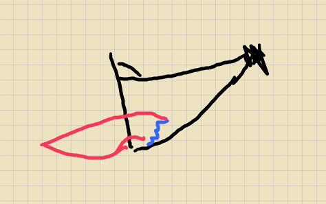

Tach,
wenn ich mal schnell über die TRAILS vor der Haustür brettern will, mach ich das mit meinem leichten 4x-Hardtail, denn damit macht's einfach am meisten Spaß. Wendig, springt gut, beschleunigt gut, wartungsarm und leicht zu säubern. Daher passen für mich alle aufwendigen und ausgefuchsten Hinterbauten mit Hebeln und Lagern und sonstigem Schnulli nicht zu der Vorgabe 'Trailbike'. Wenn's hier schon ein Fully sein muss, dann wenigstens mit kurzem, straffen Federweg, cleaner Optik, wenig Lager/Hebel und tiefem Oberrohr.
Siehe mein profimässig erstelltes Bild im Attachment.
Grüße,
elvis
