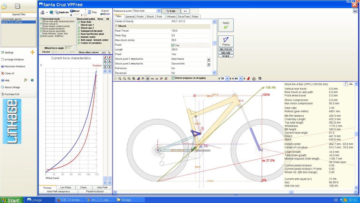

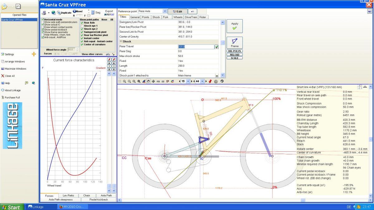

Hallo, wenn ich die Linkage Diagramme richtig interpretiere, hat mein ursprünglicher Entwurf eine katastrophal degressive Anlenkung.
Daher musste ich den oberen Gelenkpunkt zwischen dem Hinterbau und der Wippe nach vorn verschieben. Damit wurde die Federungscharakteristik stark ins Progressive moduliert.
Die Raderhebungskurve umschreibt eher einen Teilkreis, als eine S-Kurve. Daher verletzt diese Drehpunktanordnung vielleicht nicht einmal das VPP Patent. (bin mir da aber gar nicht sicher)

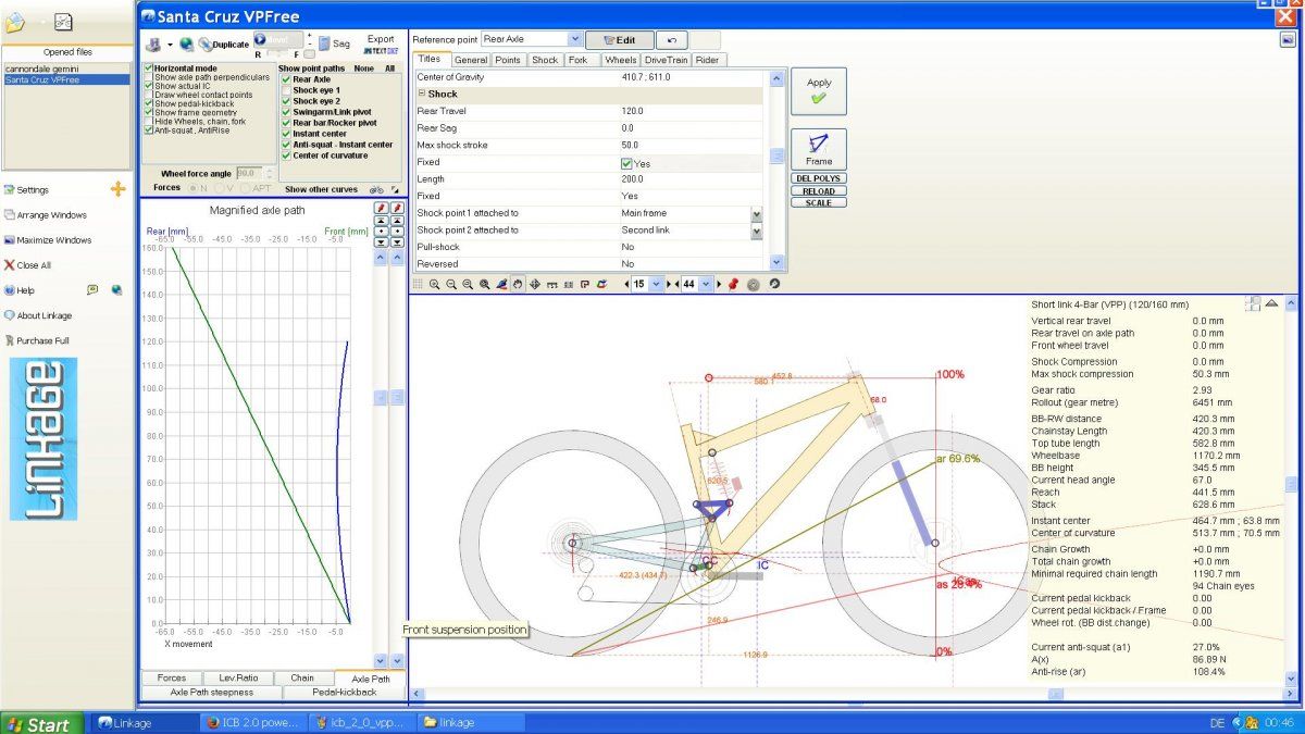

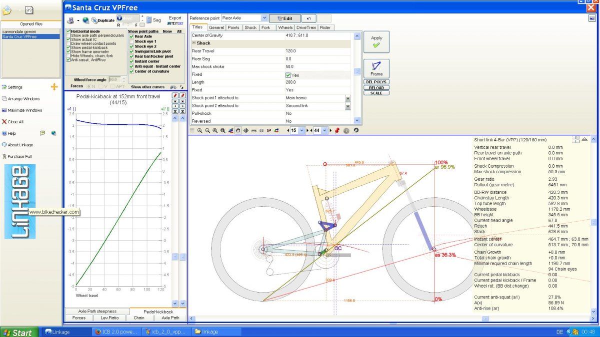

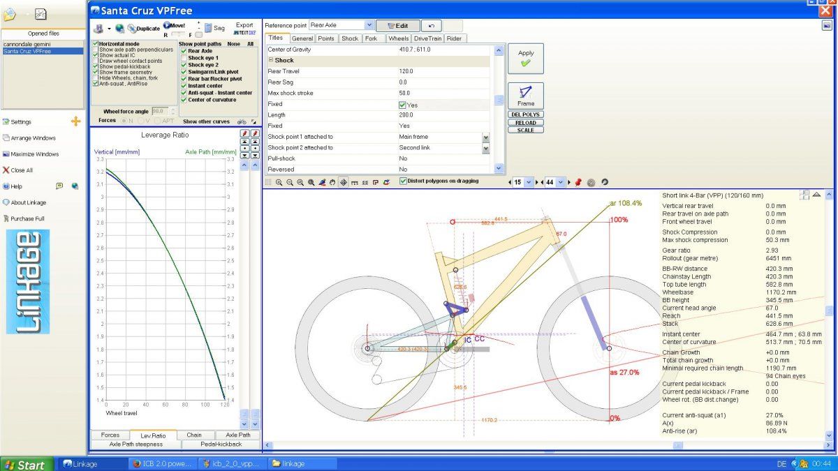

Und hier noch die restlichen Diagramme für die Variante mit der progressiven Anlenkungscharakteristik.
Habe erstmal einen Stahlfederdämpfer drin gelassen, um die Diagramme der Anlenkungscharakteristik nicht mit der Progression eines Luftdämpfers zu verfälschen. Um die Charakteristik für einen Luftdämpfer zu optimieren und die zu starke Progression wieder rauszunehmen, müsste das obere Hinterbaugelenk wieder ein Stück zurück nach hinten verschoben werden, irgendwo zwischen diese zwei Extreme hin.

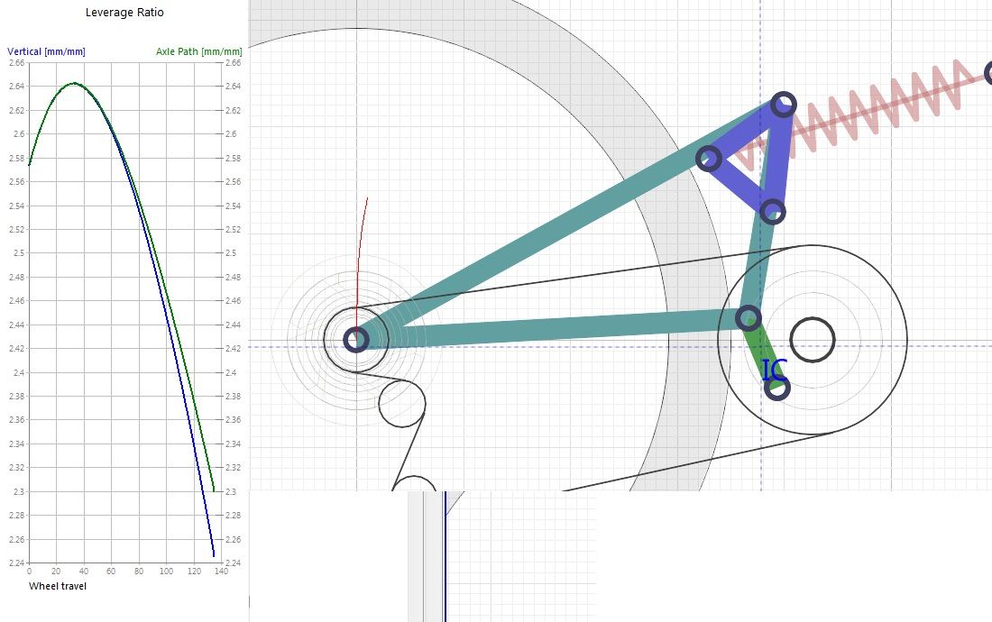

Auf die schnelle mal ein Entwurf
ÜH anfangs 2,6 und gegen Ende bei 2,3
hat immer noch eine progression - aber damit kann man was anfangen!
also möglich ist alles!

Sieht nicht schlecht aus. @BommelMaster : Könntest du mir mal die Positionen von Drehpunkten und Dämpferlage zukommen lassen? (Am einfachsten wäre Bezug Tretlager, denke ich) Würde damit gerne mal noch bischen Spielen, heute Abend.
Ich habe ja nun schon viel über den BM-hinterbau gesehen und gelesen. Was mir noch nicht klar ist: wie sieht es da mit pedalrückschlag aus?
