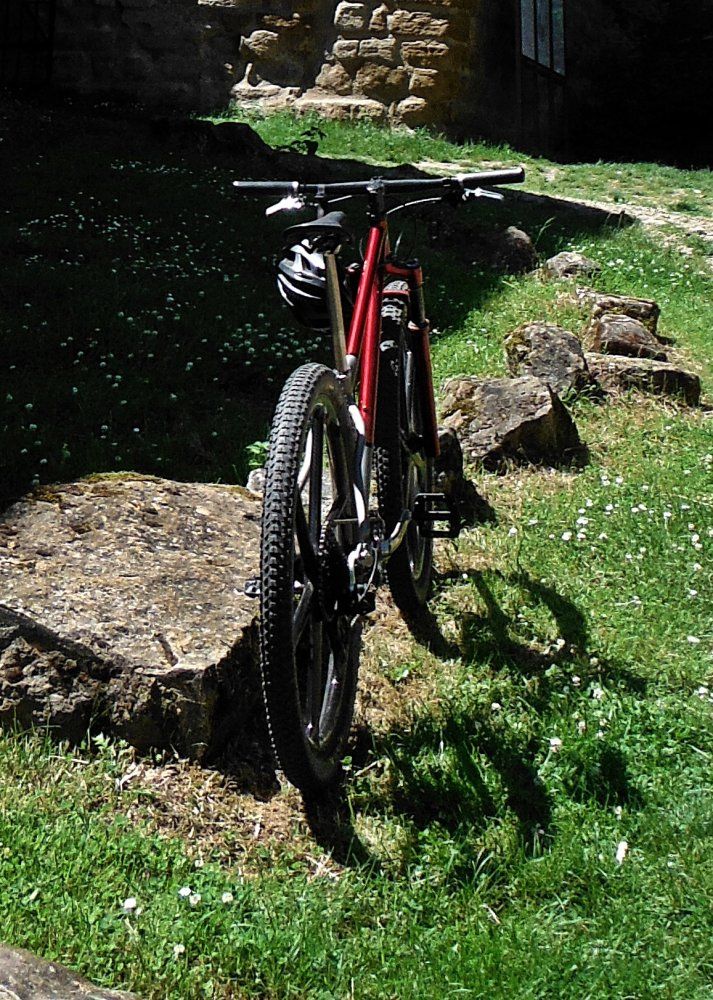

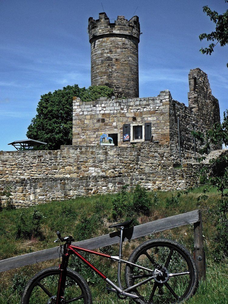

Ach ja, hab vorm Urlaub noch was umgebaut...die schöne S-Works Carbon-Kurbel flog raus, sie wollte das Knacken und Knarren nicht lassen :(.
Direct mount und BSA auf BB 30 waren wohl :ka:...also wieder Vierkantlager und Titankurbel. Dazu passten auch Titansattelstütze und -klemme (ein Hoch auf die "Restekiste")
Und sehr angetan bin ich von den Ardent Race, laufen relativ leicht auf Asphalt und beißen sich ordentlich in das vorgefundene Schotter-, Lehm-, Wurzelgedöns. Über Schlamm kann ich noch nix sagen...
Die superleichten Bremshebelchen (wohl ein Nachbau der Extralite Ultralevers) funktionieren tadellos, ich denke allerdings über ne 180er Scheibe vorn nach...
