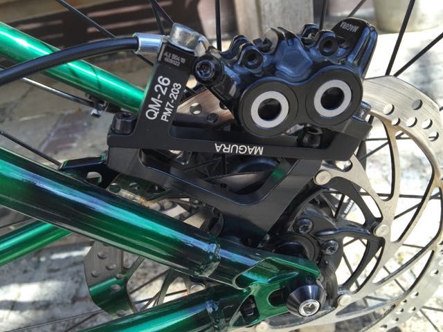

Mit der Aufbau-Kritik fang ich mal bei mir selbst an. Die PostMount-Aufnahme scheint sich nicht mit der Magura MT5 zu vertragen. Durch die breite Auflagefläche am vorderen Loch lässt sich der Bremssattel nicht richtig positionieren. Hab's mal versucht im Bild festzuhalten...

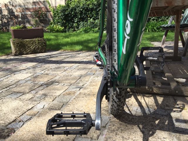

Nochmal zum Hängerthema. Meine Novatec Achse passt perfekt. Die Achse schließt mit Kupplung bündig auf der andere Seite ab. Die Klemmung ist in der Position genau richtig.:i2:
Ist jetzt nicht dein Ernst... ich hab ne MT5 bestellt.:mad:
...mit 203er Scheibe und passendem Adapter ist es kein Problem. Mehr hilft mehr :daumen:
Meine alte FC-M970 hat mit 30er Kettenblatt auf mittlerer Position für mich auch eine ideale Kettenlinie:

Ich hab aber eine 180er Scheibe geordert. Denkst du man kann die Bremse mit einer Unterlagscheibe besser fixieren danit es mit der 180er Scheibe passt.
Beim Versuch meine Luise mit 200er Scheibe zu fahren hat die Scheibe am Postmountadapter gestreift. :confused:
Du meinst weil der Leitungsabgang im Weg ist? Auch wenn des nicht optimal ist, lässt der sich ned nach oben oder sogar unten wegdrehen?

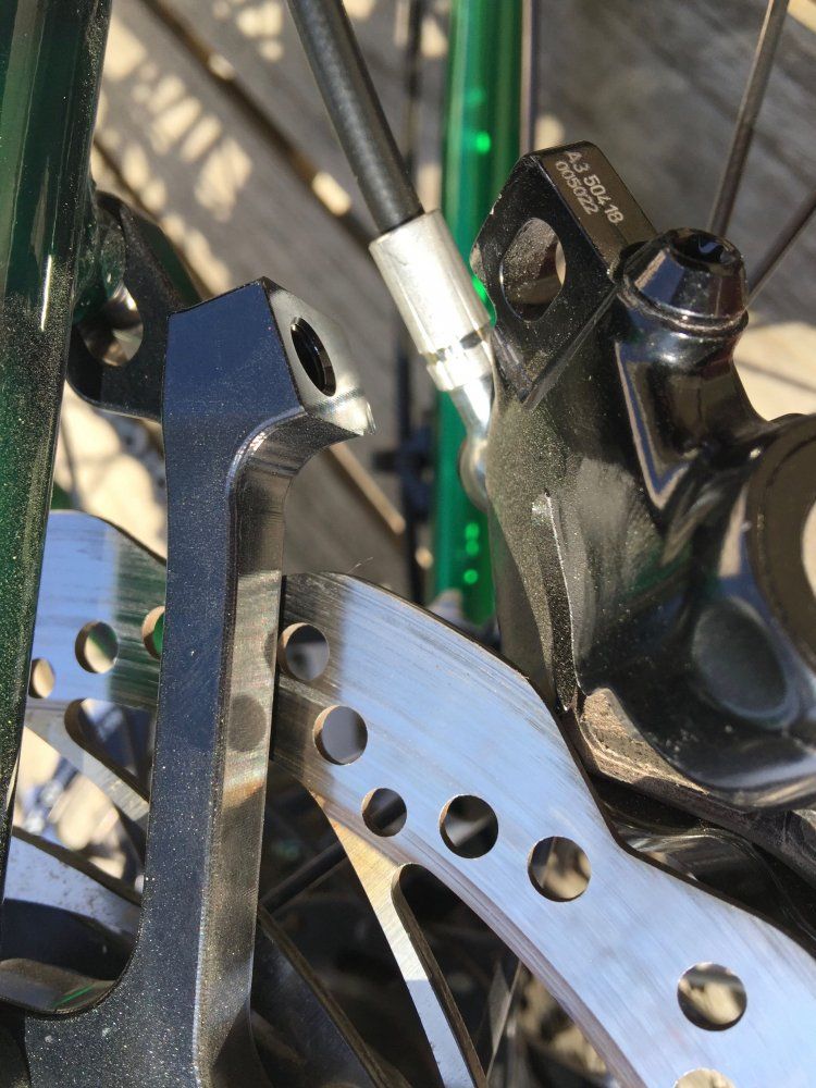

könntest du mal ein Bild von der Seite machen wenn der Sattel auf dem Adapter liegt?
Vielleicht sieht man dann besser was du meinst.
