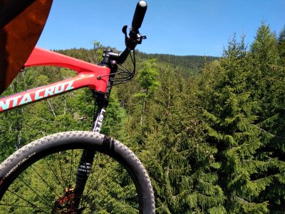

Ich hatte mir vor einer kleinen Weile eine Lefty 1 XLR Carbon für 27,5" und etwa 135 mm Federweg gebaut.
Der Vergleich der unterschiedlichen Explosionszeichnungen hilft extrem weiter. Was ich mir nicht "getraut" habe, war die Laufbahnen und Nadellager rauszunehmen. Das muss ein ganz schönes Gefummel sein beim Zusammenbau. Meine waren auch Gott sei Dank in gutem Zustand.
