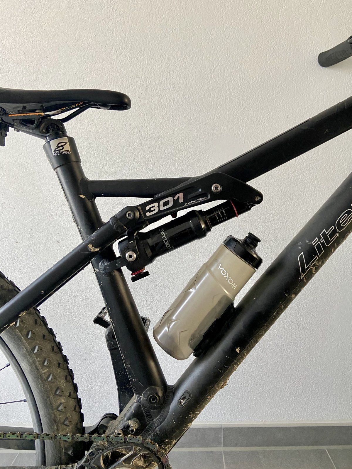

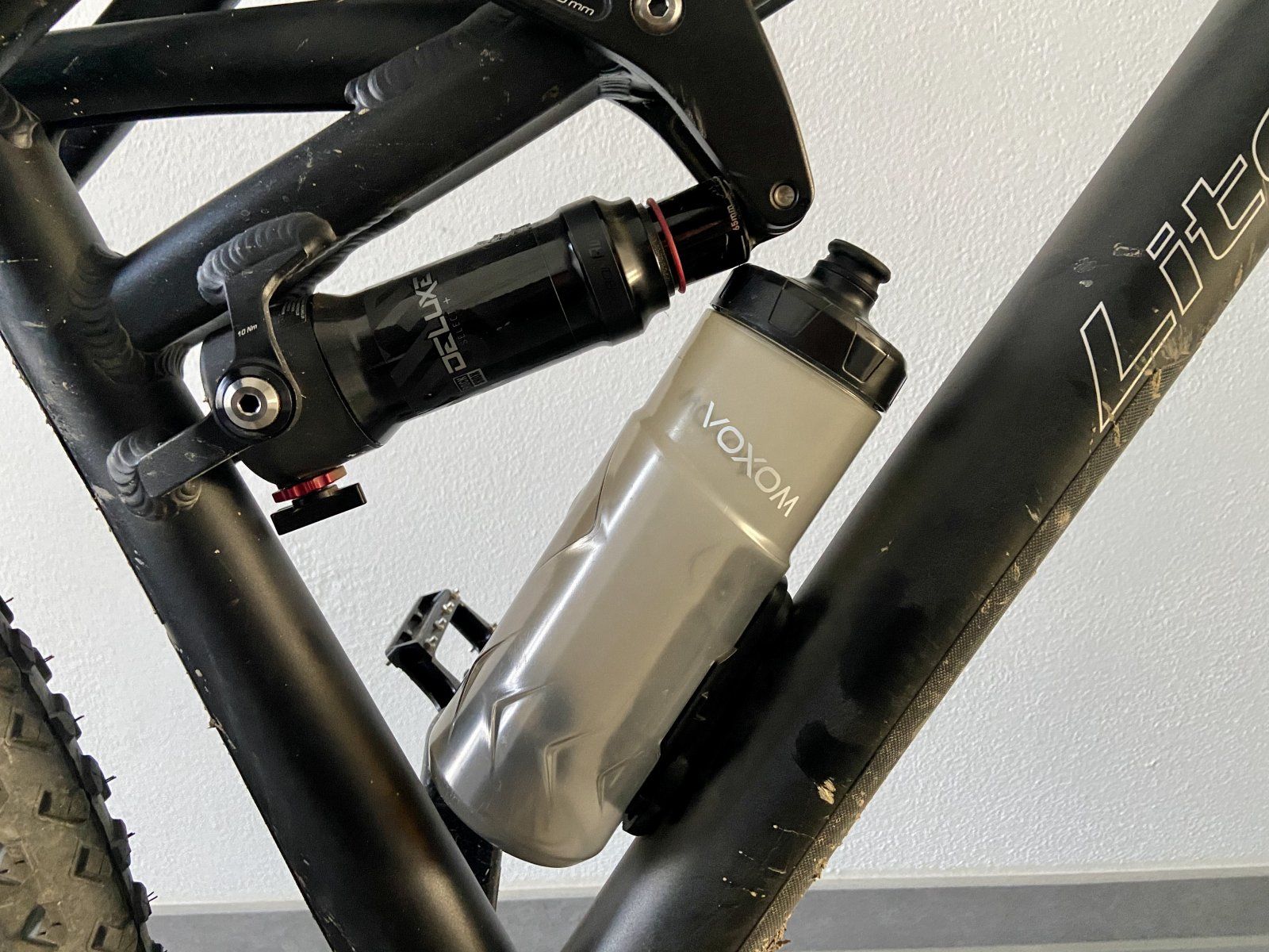

Hat jemand eine Lösung für einen Trinkflaschenhalter der in den engen Rahmen passt - hab ein XL und z.Z. hängt ein Tune Rechtsträger dran - die Flasche streift aber beim raus und rein nehmen am Dämpfer. Fidlock hab ich auch mal probiert finde aber die Flasche / Mundstück nicht so toll.
Sprichst du von der Fidlock Bottle Twist? Das wäre doch zumindest eine ganz normale Flasche. Diese passt bei mir super. Ich habe ebenfalls ein MK15 XL, allerdings keinen Dämpfer mit Piggyback.
Richtig Fidlock Bottle Twist. Ich habe auch kein Piggyback. Mein Händler "Radstation Lindau" hat mir auch gesagt das Sie schon einen Fall hatten bei dem der Dämpfer Schaden genommen hat weil er immer an der Flasche gestreift hat. Wie gesagt hab jetzt eine kleine Flasche - der Dämpfer berührt die Flasche nie - aber wenn ich die Flasche rausnehme oder wieder zurückstecke - streift sie am Dämpfer. Schau doch mal ob die Fidlock beim einfedern nicht auch den Dämpfer abgekommt - war bei mir so...
Ich hab ein L und die kleine Fidlock (450ml) geht problemlos. Bei der großen wird der Dämpfer beim einfedern hängenbleiben, denke ich.
Gruß Jan
Wie auf den nachfolgenden Fotos schaut es bei mir mit Flasche im eingefederten und ausgefederten Zustand aus. Im voll eingefederten Zustand geht der Dämpfer gerade noch an der Flasche vorbei. Ich würde da kein Risiko sehen. Beim herausnehmen der Flasche komme ich ebenfalls mit dem Dämpfer nicht in Berührung, da diese ja zur Seite herausgedreht wird.
Anhang anzeigen 1007850Anhang anzeigen 1007851
Macht das noch einen Unterschied, wenn man "nur" die Trailvariante nimmt mit 130mm am Heck?
