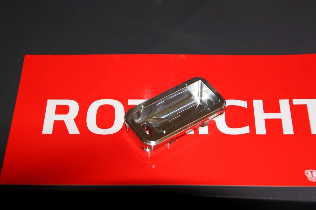

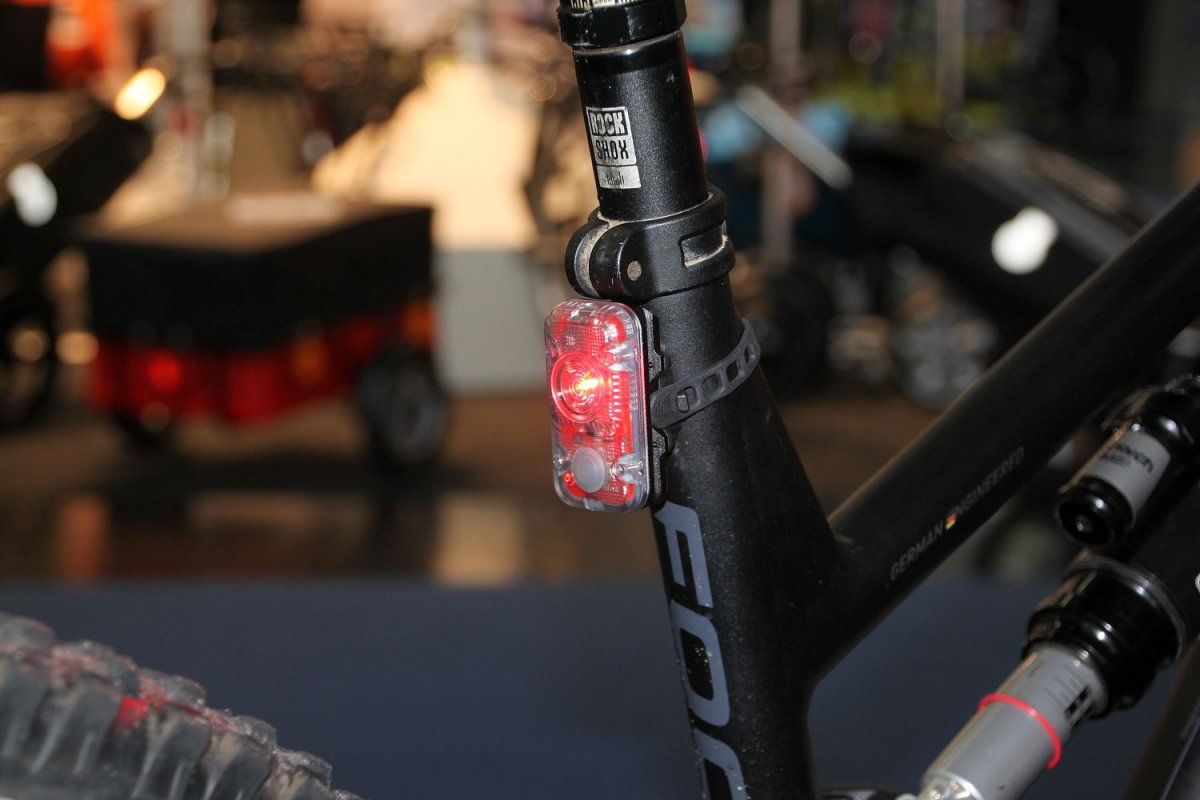

Das heißt, das Gehäuse könnte auch fast komplett aus Metall (Alu) sein? Das mit den Daten etc. habe ich im Selbstbau Thread gelesen...
Breite: 32mm, Höhe 60mm

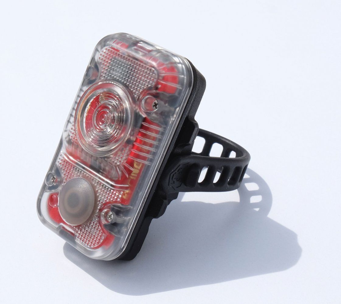

von Wolf » 29.08.2014, 15:25
ich schreib auch gerne was zum Rotlicht. Wir haben uns bei allen Details sehr, sehr viel überlegt, wir haben alles hin und her abgewogen. Es macht alles Sinn, die 4 Deckel- Schrauben greifen ins Alu, nicht in den Kunststoff, weil da würden Sie irgendwann ausreissen und das Licht ist undicht. Es sind Kreuzschlitzschrauben, die gehen auch mit etwas Dreck immer auch auf. Torx oder Inbus wären da sehr ungünstig. Nen kleinen Kreuzschlitz hat auch jeder zu Hause. Der Kunststoffdeckel ist so ausgelegt, das er steif ist und bleibt und der Kunststoff nicht fliest und das Licht wieder undicht wird.
Zum Dreckproblem, naja, gut, unterm Wasserhahn wohl kein wirklich grosses Problem.
Der Taster ist gross, erhaben , damit man das Licht auch während der Fahrt immer an und aus bekommt, auch mit Handschuhen. Er ist rund, damit die Druck und Spannungsverhältnisse auch nach Jahren keine Undichtigkeit zulassen.
Der USB EPDM Gummistopfen ist überdimensioniert, damit er dicht ist und bleibt.
Der Halter ist mit 4 ( wieder Kreuzschlitz ) Schrauben im Alugehäuse befestigt, er presst das EPDM Gummi zur Rutschsicherung ans Alugehäuse, nichts geklebt, unkaputtbar. Das Gummiband ist ebenfalls aus EPDM, kann in feinen Stufen gekürzt werden, es liegen deshalb 2 im Paket.

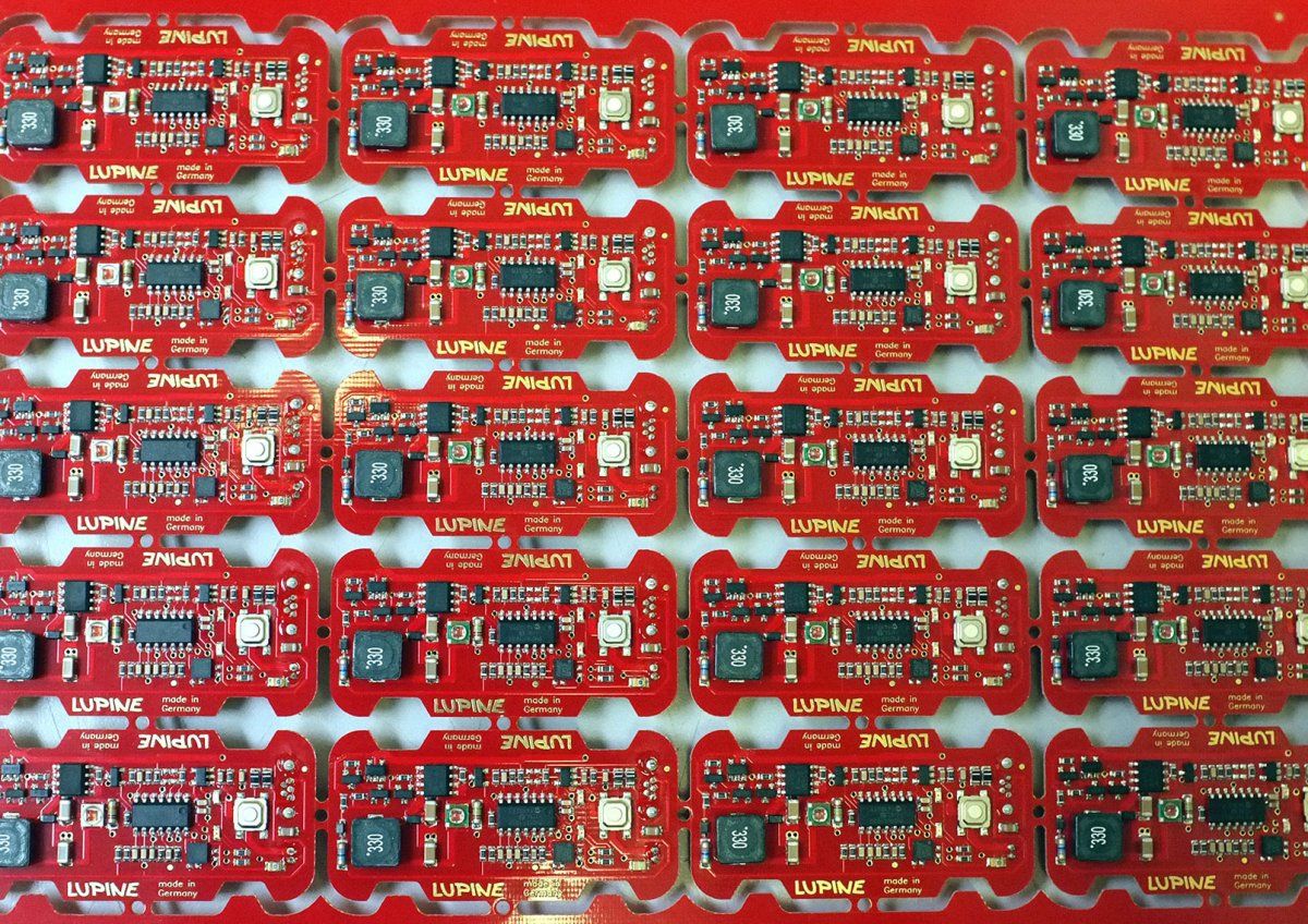

Zum Stromverbrauch und anschliessen von Akkus während dem Betrieb. 2 W Blinkmodus, welcher auch immer, da geht es dann schon gute 4 Stunden, bei 1 W ist alles bestens, locker 8 Stunden und immer noch 80 Lumen, bitte mal mit anderen Rücklichtern vergleichen. Wir haben eine erheblich höhere Lichtausbeute, wir setzen einen Wandler ein, der Strom aus dem Akku kommt auch an der LED an, nichts wird in Widerständen verbrannt.
Während der Fahrt kann kein Akku angeschlossen werden, warum nicht ? Der Wandler kann nicht beides gleichzeitig bearbeiten, das ist bei dieser Baugrösse so nicht möglich und ja, wäre kostenmässig auch nicht mehr in den Griff zu bekommen, die Platine ist eh schon ungewöhnlich voll mit exklusiven Spezialbauteilen. Wir wären auch nicht so sehr glücklich, selbst wenn es gehen würde, dann würde wieder eine neue Eintrittstelle für Feuchtigkeit eine Rolle spielen.
Und ja, der transparente Deckel ist extrem ungut zu fotgrafieren,auch unser Profifotograf hat es nicht geschafft. Im Orginal sieht das alles ganz anders aus. Das angehängte Bild ist von mir, da kommt es realistischeer rüber.

Effizienter Wandler. Ganz toll, welche Leistung einen Schaltregler einzusetzen der als ein-chip-Lösung in der Leistungsklasse <<10 ct kostet und in standardbeschaltung auch problemlos läuft. Dann aber wieder höchst ineffiziente PWM-Dimmung (eindeutig an der konstanten Effizienz lm/W zu sehen).
Ist ja prinzipiell für den Zweck ausreichend, aber immer diese Selbstdarstellung dabei ist das alles einfachste Technik - die ja gerade deshalb auch nicht schlecht ist.
