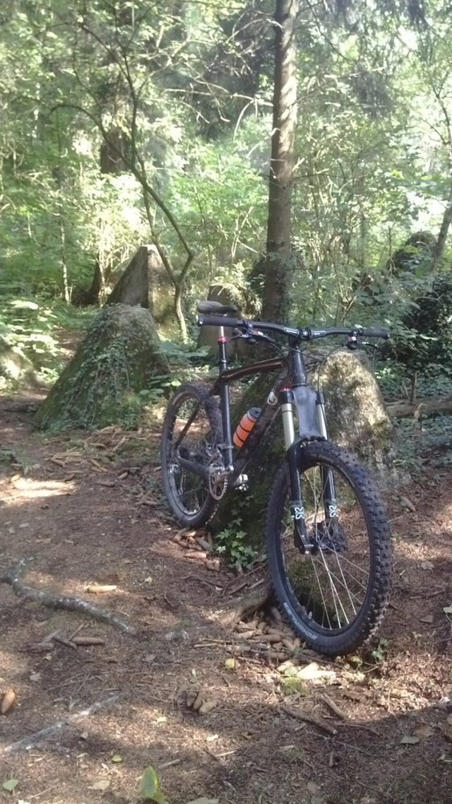

Es begab sich, dass mir durch diverse Umbauten und Teileaquisitionen die Lücke in den Einsatzbereichen zwischen den beiden folgenden Fahrzeugen zu groß wurde:
Kurzum, ich hab Bock auf was Neues und Konsum....
Ein flottes, moderat leichtes Bike für Tour, flotte Feierabendrunde und sowas. Unkompliziert halt und ohne mich in den Ruin zu stürzen.

Ich hätte mal vorher das Einpresswerkzeug an die Steuersatzschalen halten sollen....
Ergebnis des gestrigen Tages: Obere Schale in bewährter Grobschmiedemanier mit dem Hammer reingeklopft, untere Schale harrt ihres Einbaus. Nachher mal was zum Improvisieren suchen...

Nee, aber die untere, größere Schale verkantet furchtbar schnell, die krieg ich nicht grade reingedenngelt. Die gleiche Erfahrung hab ich bei meinem Carbon 456 gemacht. Das improvisierte Werkzeug von damals hab ich natürlich verlegt...
So, ICH lass mich nicht von einem Stück Plastik unterkriegen. Die untere Steuersatzschale ist drin. Gabel ist direkt hinterher gewandert. Ein Foto gibts auch noch und zwar von kleinen, unscheinbaren aber doch wichtigen Teilen.
Aber es ist natürlich schon das nächste Problem in Sicht. Was bei Steuersatz zu schwer ging, geht beim Pressfit Tretlager zu leicht. Das kann ich nämlich mit der Hand reindrücken.... Ich hab mal an den Tech Support geschrieben, mal schauen was die so sagen.

Möchte jemand ein schlechtes Handybild von der ersten Stehprobe auf den eigenen Rädern sehen? :lol:
Und hier noch ein herzerfrischend schlechtes Foto von der ersten Stellprobe. Der 120er Ofenrohrvorbau ist nur ein Platzhalter.

Inzwischen hat sich noch ein bischen getan. Gestern die (fast) letzten Teile besorgt, Konto leer, Rad komplett. Alles richtig gemacht würde ich sagen.
Vergessen habe ich natürlich Schaltzug samt Aussenhülle.
Noch ein bischen zum Gucken:
Übermorgen dann hoffentlich Bilder vom kompletten Rad :)
Ich hab grade mal eine erste Rollprobe gemacht, das rennt! Und beim Fotografieren ist mir das Ding natürlich umgefallen und das rechte Lenkerende sieht schon aus wie Sau.....
