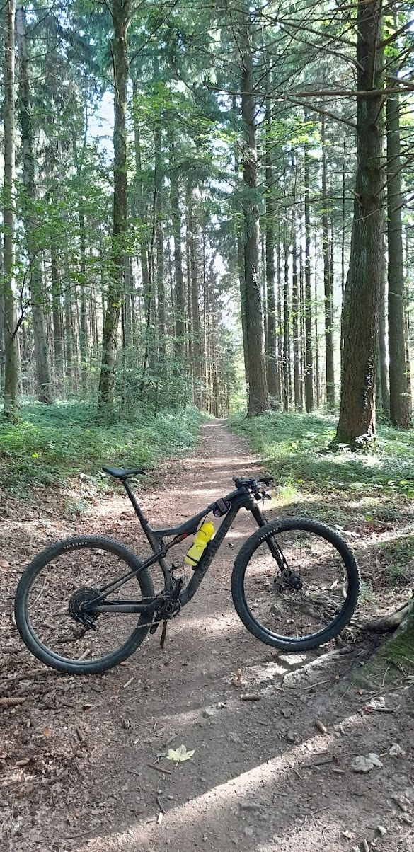

Mal 'was anderes... ein Race Fully entsteht
Aktuell ist der Daempfer auf dem Weg zum UmShimmen!Der Tune eines Pivot Mach4SL passt doch ueberhaupt nicht.
Die dritte Tour ging bei mir auf den Hoernleberg (900m).
Der Uphill war echt gut, nichts zu beanstanden. Wie gewohnt lustig steil, vor allem wenn man noch eine Abkuerzung nimmt.
Die Abfahrt und dann sehr direkt, steil und verblockt wieder runter. Da hat es sich sehr deutlich gezeigt, das der Low Rebound Tune nicht geht. Gefuehlt null Gripp am Hinterrad und das selbig quasi keinen Bodenkontakt.
Also jemand suchen, der mir dem Daempfer eine medium Rebound verpasst. Nach langer Suche dann einen Tuner gefunden, der einen Termin vor Juli und weniger als 40 Werktage Bearbeitungszeit hat. Naechste Woche sollte er dann da sein.
Dann sollte das auch richtig gut passen :daumen:

Der aktuelle Stand in etwas groesser:
Ich muss echt sagen, die Kiste macht richtig Spass und geht echt gut! Ist halt nicht leicht, aber dafuer nimm ich dann das EpicHT.
