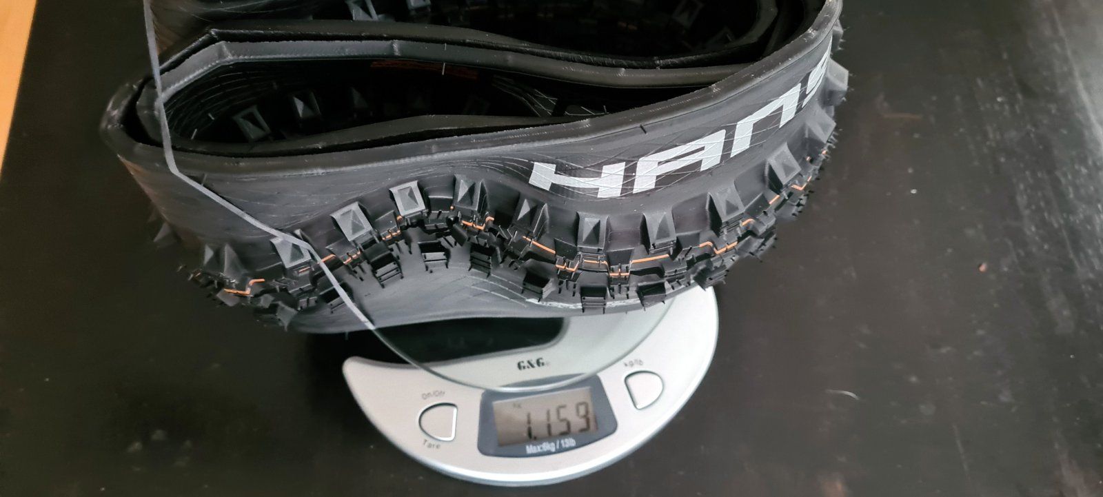

So mal eine Wert für die Waage: Schwalbe Hans Dampf Trailkarkasse in Soft 29x2,35 = 1159g.
