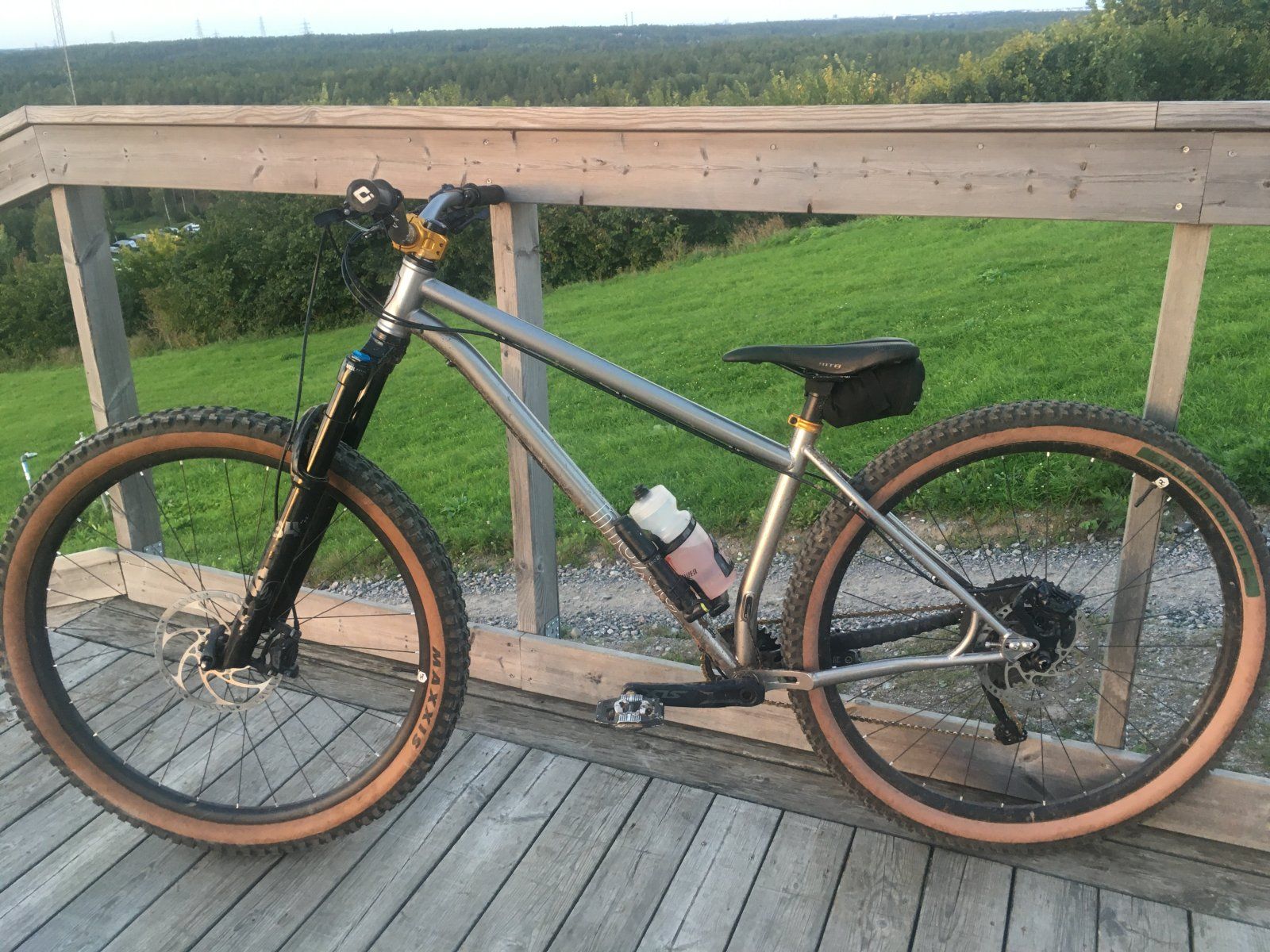

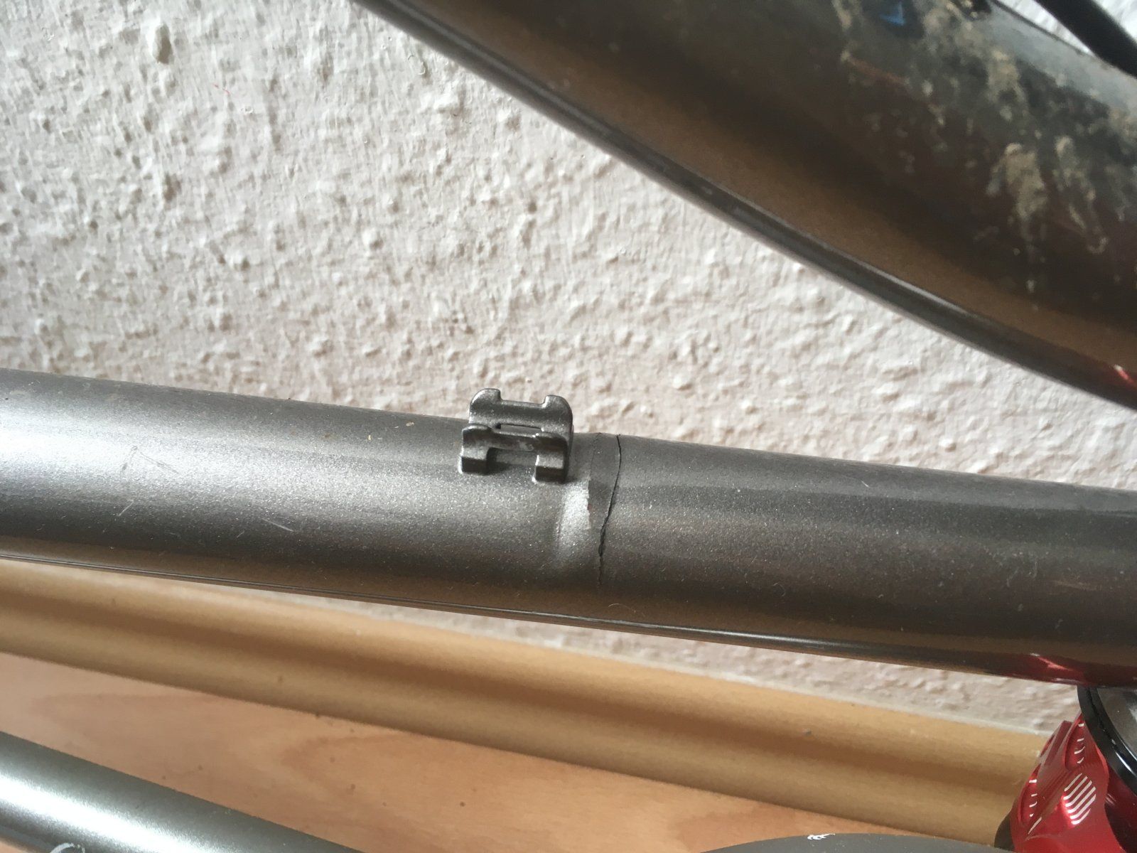

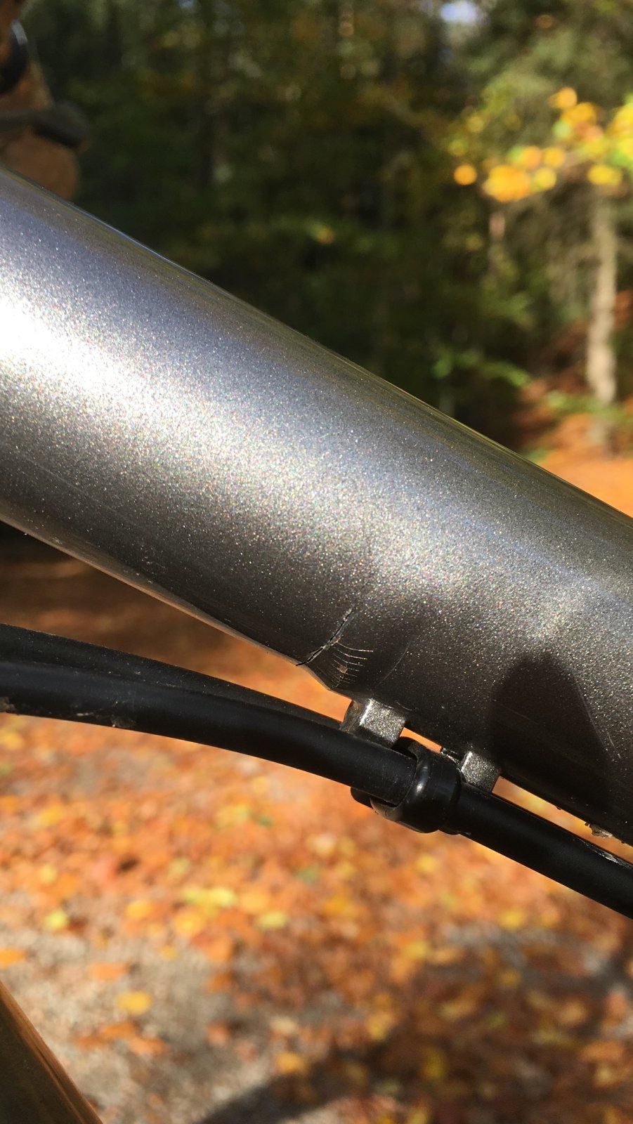

Frühling diesen Jahres meinen Aufbau fertig gestellt, diesen Herbst dann den Rahmenriss festgestellt. Kein Sturz, schon Wochen vorher eine leichte Rohrstauchung beobachtet (ich hielt es für einen Lackfehler).
Riss an Unterseite des Oberrohrs, zwischen steuerrohr und der ersten Leitungshalterung.
Erste Mail wurde beantwortet, der Schaden bestätigt, beim Telefonat hiess es, sie versuchen mich so schnell wie möglich zurueck aufs rad zu bringen.
Seitdem 2 unbeantwortete Emails. Die erste vor einem Monat mit Rahmennummer, Spezifikation der Gabel (130mm Fox 34) und der Frage wie es weitergeht, und ob ich den Rahmen einschicken soll.
Die zweite nur Nachfrage, wie es weitergeht.

Krass sowas braucht keiner schon garnicht bei einem neuen Rahmen. Warum braucht denn Pipedream so lange mit der Abwicklung verstehe ich echt nicht. Ist doch eindeutig das es hier auf einen Materialfehler hinausläuft. Viel Glück das da noch was passiert von Pipedream.
krass :( wahrscheinlich is da die wandstärke zu dünn, und das rohr hat den wärmeeintrag nicht vertragen... am moxie sind die führungen am UR alle geschraubt.
