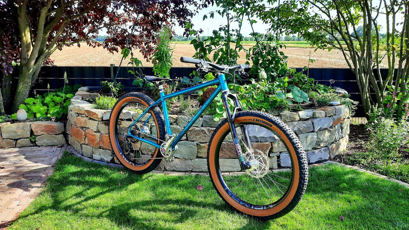

Es ist vollbracht das Sirius ist vorerst fertig und die erste ernsthafte Tour haben wir auch ohne Probleme überstanden. Im Aufbau fehlten noch die XT 4 Kolben Bremsen jeweils mit 180mm Scheiben und das Schaltwerk. Ich habe mich für das GX AXS entschieden einfach aus Neugier und weil dann der Umbau auf Singlespeed noch schneller geht;).

Ich bin überrascht wie gut sich das Rad treten lässt und wie gut es Bergauf geht trotz der doch sehr groben 2.4er Reifen. Im steilen Berghoch bleibt das Vorderrad sehr lang am Boden ohne das es steigen will. Die Sitzposition, Lenker - Vorbaukombi scheint gut zu passen. Den Lenker habe ich auf 780mm gekürzt etwas breiter als ich bisher gewohnt bin aber es fühlt sich erstmal gut an. Im verblockten Gelände S2/S3 hab ich mich nie unsicher gefühlt und fand mich angenehm positioniert auf dem Bike. Die SID ist völlig unauffällig zweimal mit dem Luftdruck gespielt und es passt. Fahr sie jetzt mit ca.25% SAG das kommt gut hin das ich im für mich maximalen Gelände S3 den Federweg fast komplett nutze. Der Rebound steht auf -3Klicks wobei ich hier je nach Trail immer etwas spiele.

Kurzum ich bin sehr zufrieden und das Konzept von Pipedream scheint für mich und meinen Fahrstil/Gelände sehr gut zu passen. Das einzige was mir am Rahmen nicht gefällt ist die Zugverlegung von der Sattelstütze hier muss ich mir noch was einfallen lassen. Sie hängt irgendwie immer durch und das schaut nicht gut aus:rolleyes:.
