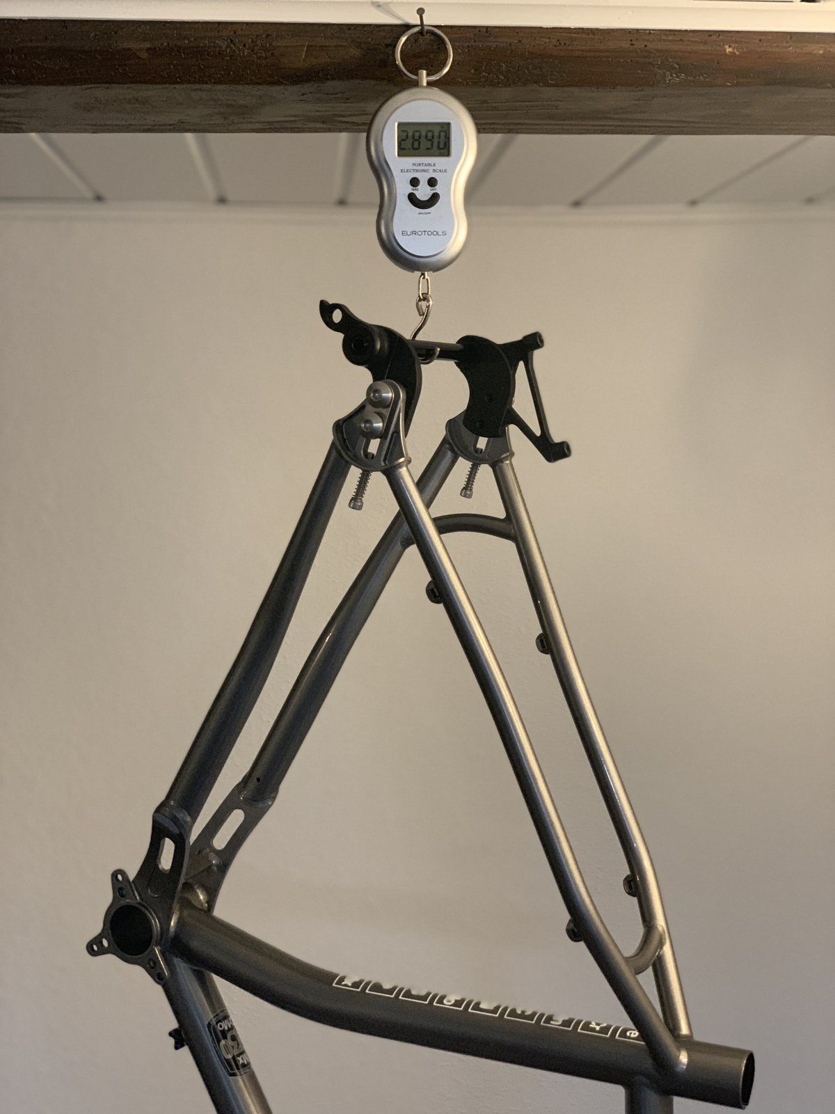

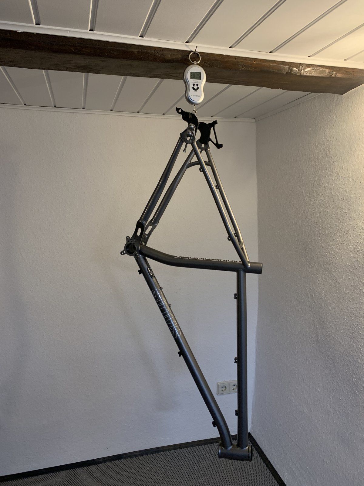

Mein Traum von Stahlrohr wird wahr. Pipedream Sirius S5 Aufbau.
Wenn die Waage schon mal da ist:
2890g in Größe Longer

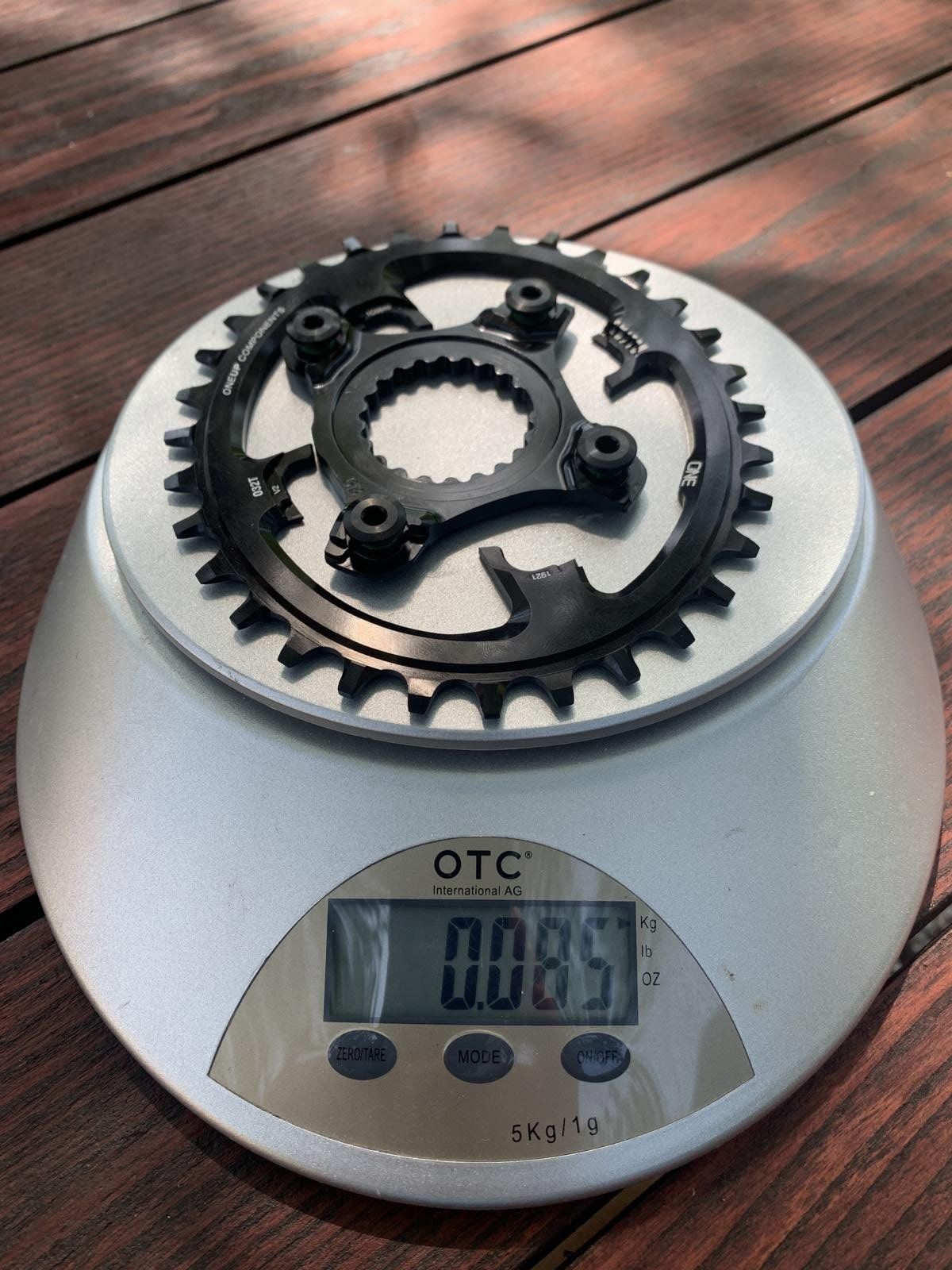

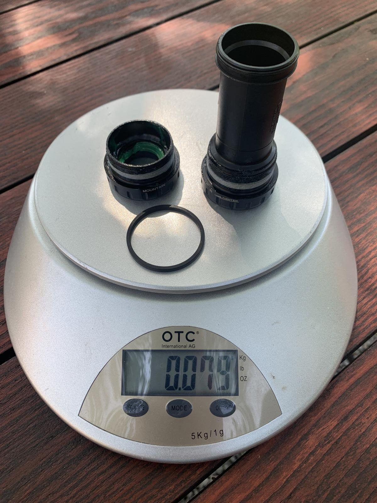

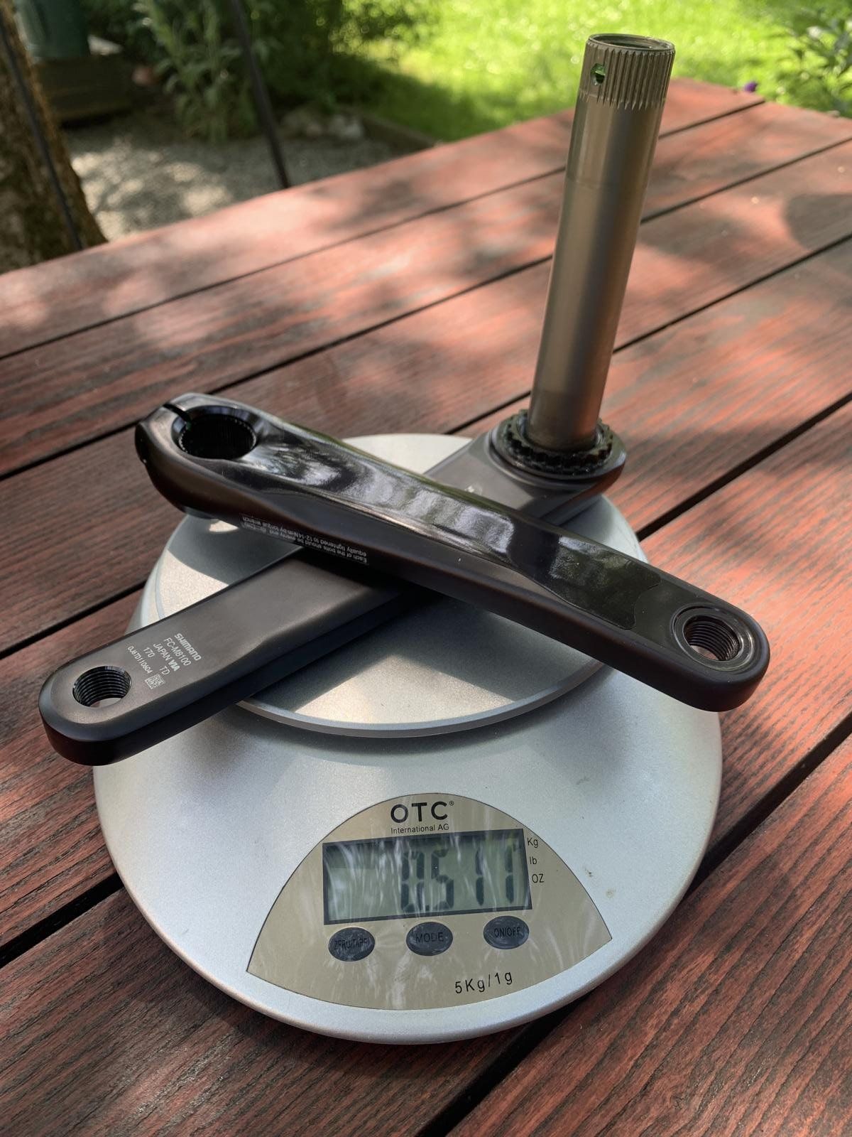

Anschließend habe ich Innenlager, Bashguard, Kurbel mit Kettenblatt und Steuerlager verbaut. Ich habe mich für das MT800 und XT Kurbel von Shimano entschieden. Beim Kettenblatt verwende ich das Switch Carrier System von ONE UP mit einem ovalen 32er Blatt. So kann ich im Eingangbetrieb schnell das Blatt wechseln ohne die Kurbel demontieren zu müssen. Als Steuerlager wurde ein Cane Creek aus der 40er Serie verbaut.

Wem es interessiert, im Anhang sind die Teile nochmal gewogen.

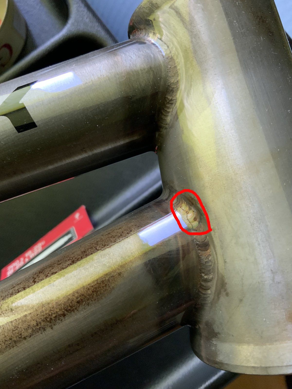

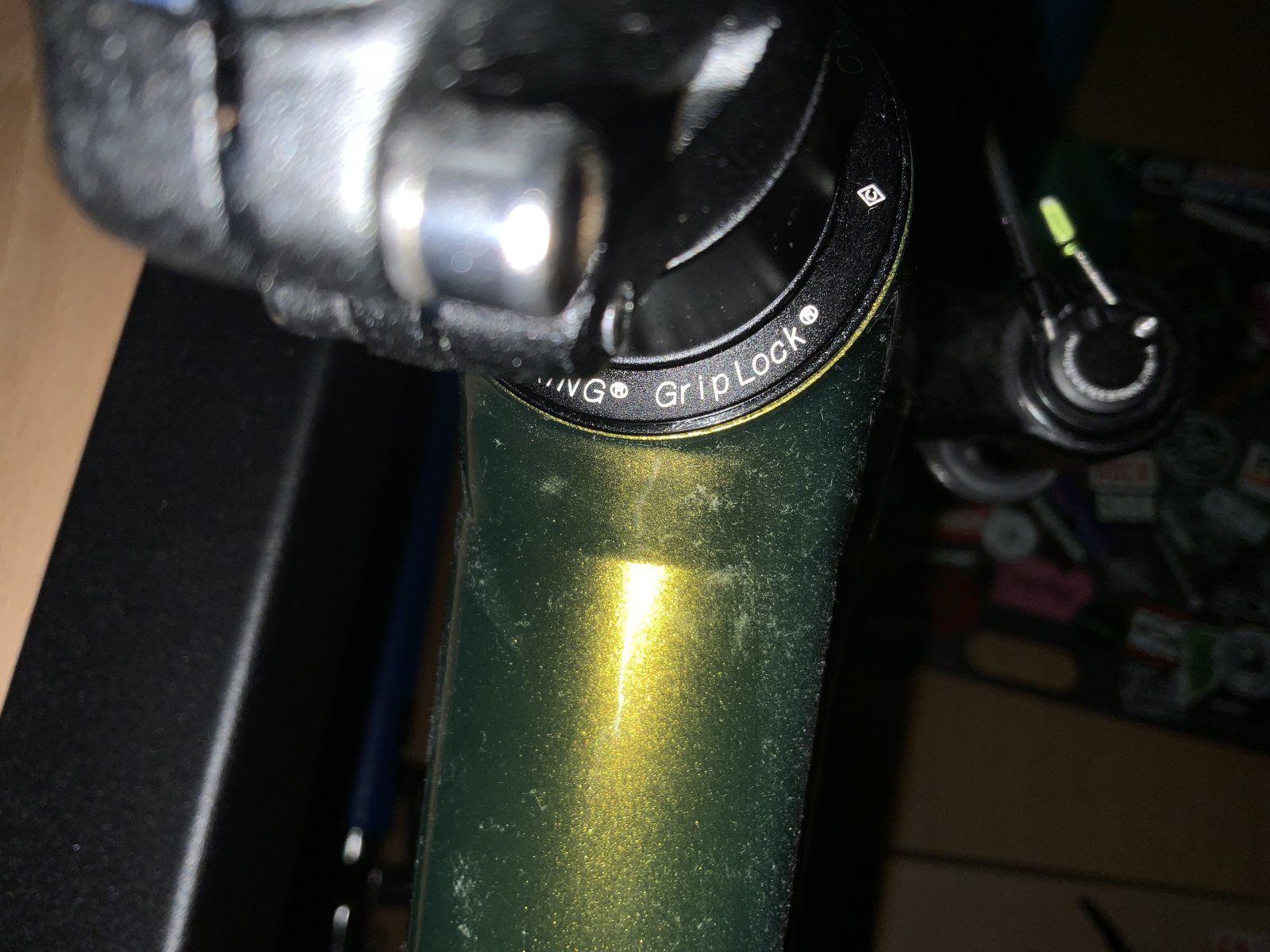

Blöde frage aber liegt das am Lack, dass man die Schweißnähte recht deutlich sieht?
Du meinst bestimmt wegen dem Foto mit dem BSA Lager, dort gibt es aber überall auf'm Rahmen Reflektionen. In den andern Fotos find ich nichts, wo Lack auf den Schweißnähten nicht deckend wäre. :ka:
Dazu kann ich nichts sagen da fehlt mir der Vergleich zu anderen Marken. Die Fotos sind da vermutlich auch nicht ganz ideal um das zu beurteilen. In Live finde ich sie jedenfalls sehr unauffällig und vorallem schön gleichmäßig.
Ich sage auch nicht, dass die Schweißnähte am Sirius häßlich sind, im Gegenteil, aber es wundert mich, dass besonders die naht zw. Ober- und Steuerrohr so sichtbar ist. Bei Maiguns handgefertigtem Stahlrahmen etwa ist der Übergang von Naht zu Rohr halt glatter
Jetzt verstehe ich was du meinst, ich geh mal davon aus dass beides mal Schweißer am Werk waren die ihr Handwerk verstehen — Optik ist halt dann das Bonbon, gut das du nicht verschleifen meintest wie bei Bauxitrahmen inzwischen üblich, da steht hier auch gerade was rum
Optisch gefallen mir da nämlich die Nicolai besser ;)
Wie gesagt finde ich die Schweissnähte wirklich gut gemacht.
Etwas ungehobelter finde ich die vom Kavenz...ist aber auch Alu
Bei mir habe ich auch mal quergeschaut...sieht tw ähnlich aus, auch mal ungleichmäßig...

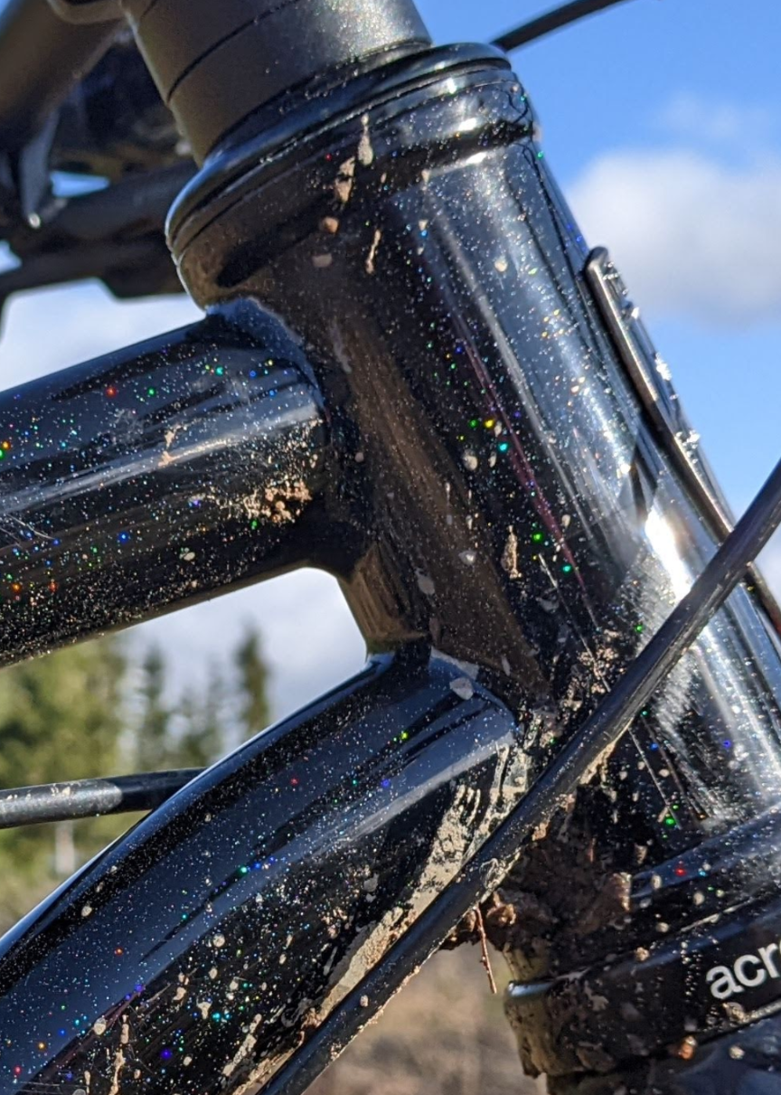

Also sorry für die Verwirrung bzgl. der Schweißnähte, mich hat nur verwirrt dass man die Schuppen so sieht. Hatte das bei meinem anders in Erinnerung
Da deckt glaub der Lack die recht kleinen Schweissraupen einfach ab, wahlweise ist der echt dick aufgetragen :D
Das ist der Starry Night Lack von letztem Jahr für das Sirius. In einem Interview hat Alan Finlay mal gemeint, dass sie die farbe vom Lackierer ausversehen viel zu billig bekommen haben, und mit dem nächsten Lackierauftrag mussten sie die Farbe wegen der erhöhten Kosten aus dem Programm nehmen.
