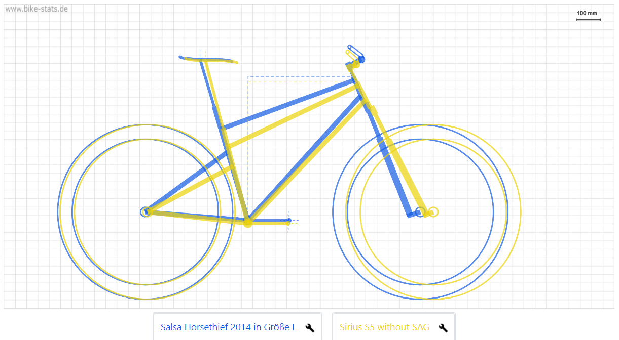

Aus Interesse - wie groß ist denn der Fahrer und welche Rahmen Größe würde gewählt?
Mich hat da damals ziemlich irritiert das das Steuerrohr nicht mitwächst
Der Fahrer ist 186 cm und hat Longer gewählt. Das kurze Steuerrohr hat mit auch verunsichert aber dann habe ich die Geometrie einfach mal mit meinem Trailbike verglichen (auf dem ich mich sehr wohl fühle).
Mit etwas mehr Spacern unterm Vorbau und Selbigen um 2cm gekürzt plus Lenker mit mehr Rise schaut das für mich schon sehr gut aus. Beide Räder sind ohne SAG gezeichnet.
Quelle des Screenshot: https://www.bike-stats.de/

Der Fahrer ist 186 cm und hat Longer gewählt. Das kurze Steuerrohr hat mit auch verunsichert aber dann habe ich die Geometrie einfach mal mit meinem Trailbike verglichen (auf dem ich mich sehr wohl fühle).Anhang anzeigen 1377520
Ich möchte dir da gar nicht widersprechen, aber so eine Grafik sagt auch nur die halbe Wahrheit. Du hast beide Bikes nach dem Hinterrad ausgerichtet, natürlicher wäre imho BB. Das Sirius ist „mehr“ abfahrtsorientiert, klar wird das über Spacer/Vorbau/Lenker passend gemacht … würde trotzdem behaupten dass es vong Reach her gefühlt a‘wengele kürzer wird. (Sagt aber noch gar nichts ob du dich drauf wohl fühlst oder nicht — ich hab auch so meine Bikes verglichen um wenigstens einen Anhaltspunkt zu haben. Soll also nur sagen sich nicht nur auf Graphen zu verlassen die Bike-Stats Seite ist schon super :daumen:.)
Genau das ist ein guter Anhaltspunkt gerade bei Rahmen oder Rädern die man nicht so einfach testen kann. Ehrlich gesagt fehlt mir auch einfach die Erfahrung da ich einfach noch nicht so viele unterschiedliche MTB´s getestet habe. So ein Vergleich gibt mir dann aber doch die Sicherheit das die Geo nicht ganz daneben ist;)
