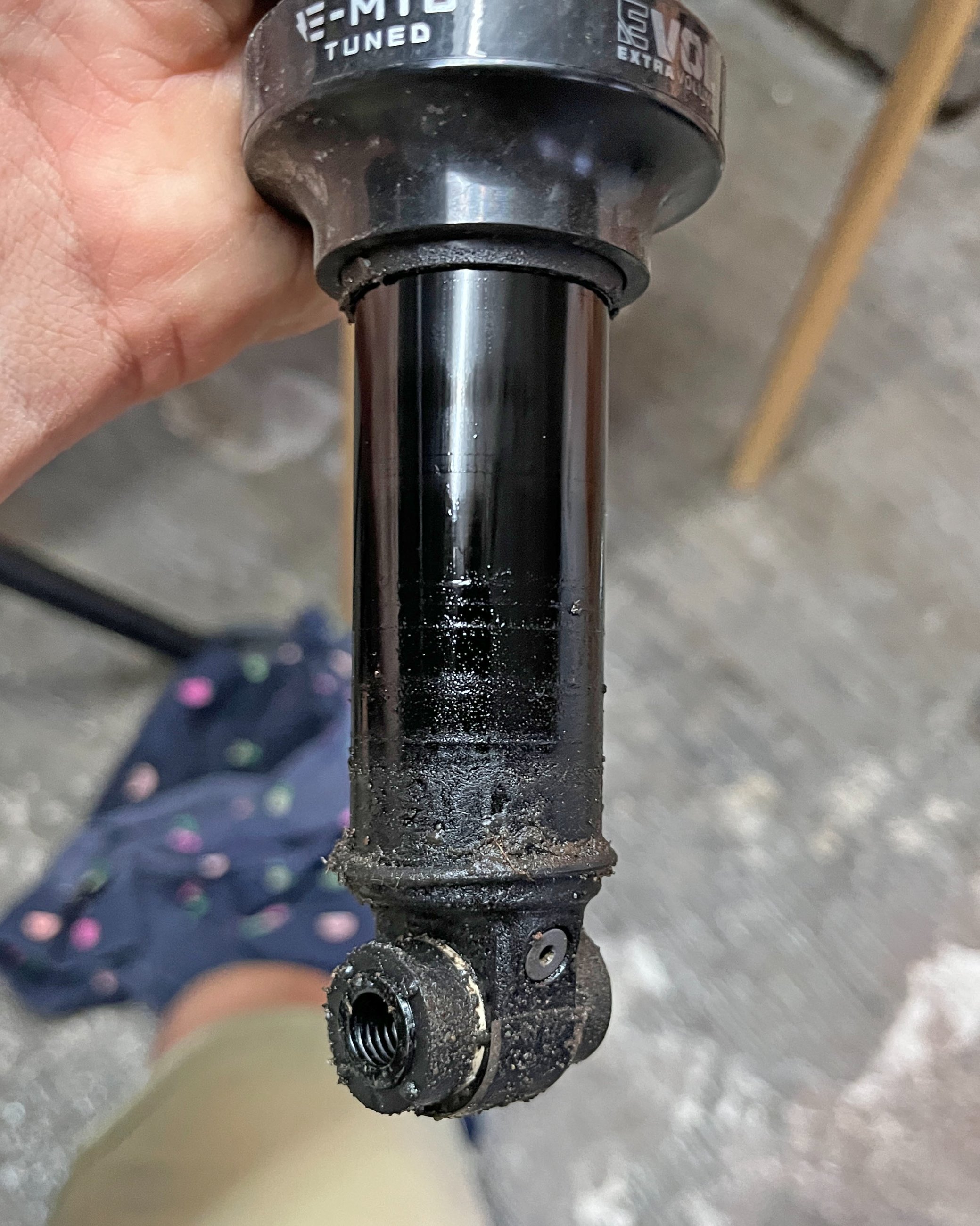

…muss ich mir langsam sorgen machen?
ca. 8 stunden hometrails und 10 stunden flims laax – dazwischen immer mal wieder abgewischt :oops:
Kommt schon mal vor dass die Stützringe verkanten beim Einbau. Dann sifft das Schmieröl recht schnell aus der Luftkammer. Ich würde mir zeitnah einen Dichtsatz für die Luftkammer besorgen und einen kleinen Service mit Dichtungswechsel machen. Wenn die Luftkammer unten ist kannst du den Dämpfer noch checken ob Ölseitig alles ok ist, und im Falle halt großen Service auf Gewährleistung beantragen.
