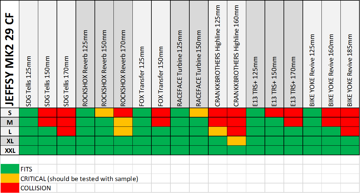

Servus Zusammen,
Kann die Angaben jemand für das 29" Jeffsy in S bzw M jemand aus der Praxis bestätigen? Der Support konnte mir diese Daten leider nicht geben, dafür aber eine Liste mit getesteten Sattelstützen.
Vom Reach ausgehend möchte ich lieber einen S Rahmen fahren, dabei ist mir die Einstecktiefe aber wichtig um ein maximum an Hub bei der Stütze fahren zu können.
Grüße
Also die YT-Liste verstehe ich nicht, kann einem ja fast Angst machen . Ich habe in Rahmengröße M eine 160mm Revive und diese ist etwa 4-5 cm ausgezogen. Habe schon überlegt, ob ich eine 185mm mal probiere. Wobei ich mit der 160mm noch überhaupt keinerlei Kollision während des Fahrens gehabt habe.
Hast du die möglichkeit zu messen wie tief man eine Stütze versenken könnte? Ich habe auch eine 160mm Revive, aber auch eine 180mm One Up und würde gerne in zukunft die One Up fahren wollen. In meinem MK1 Jeffsy 27,2 in M fahre ich die Revive ca 20mm ausgezogen.
Wäre sehr interessant für mich.
Die 160er Revive lässt sich gerade so vollständig versenken, 235mm gibt das Sitzrohr her. Ob eine 180er OneUp geht, hängt sicherlich von Deiner Schrittlänge ab. Vollständig versenken, lässt sie sich aber nicht. Insert Lenght ist 250mm.
