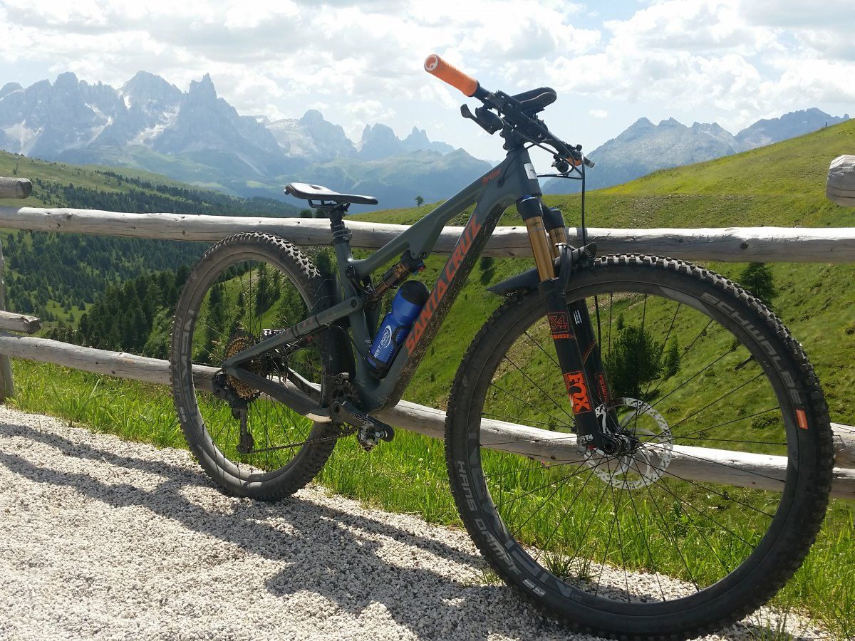

Abgesehen davon: fahre sie sowohl als 25er als auch in 30er Breite und bin mehr als zufrieden!
Sie halten bei mir seit 1/2a ohne murren durch. Ich würde sie mir wieder anschaffen.
