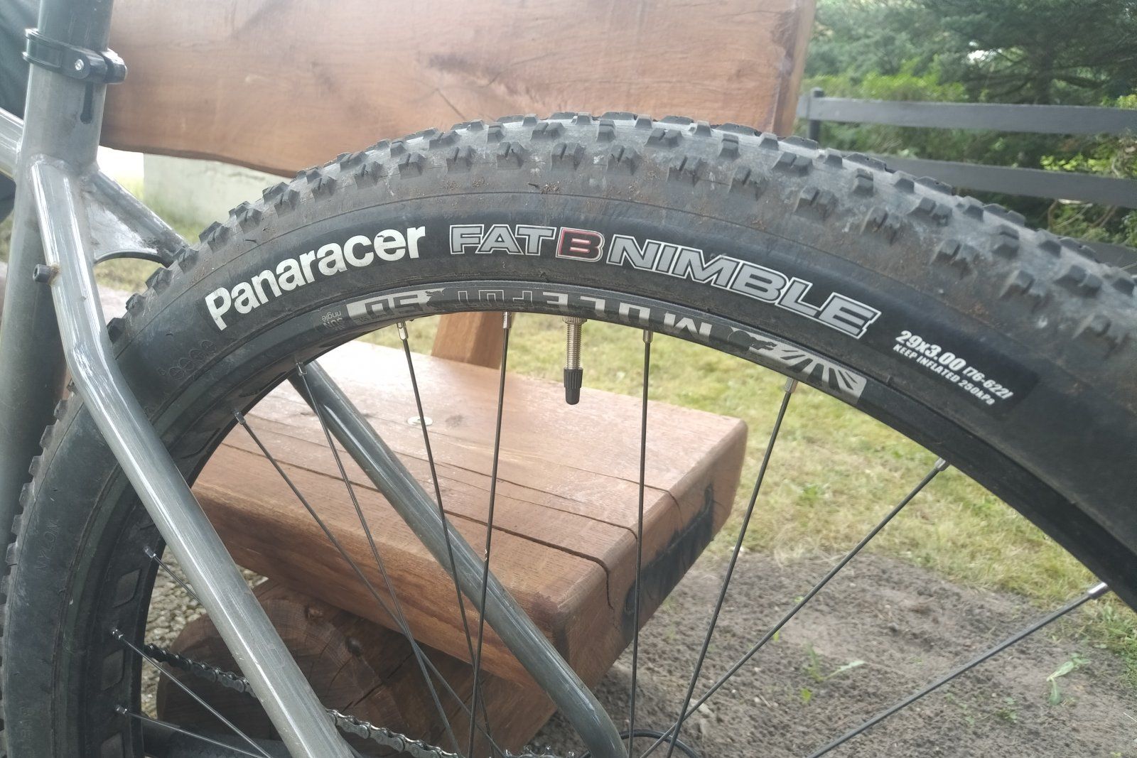

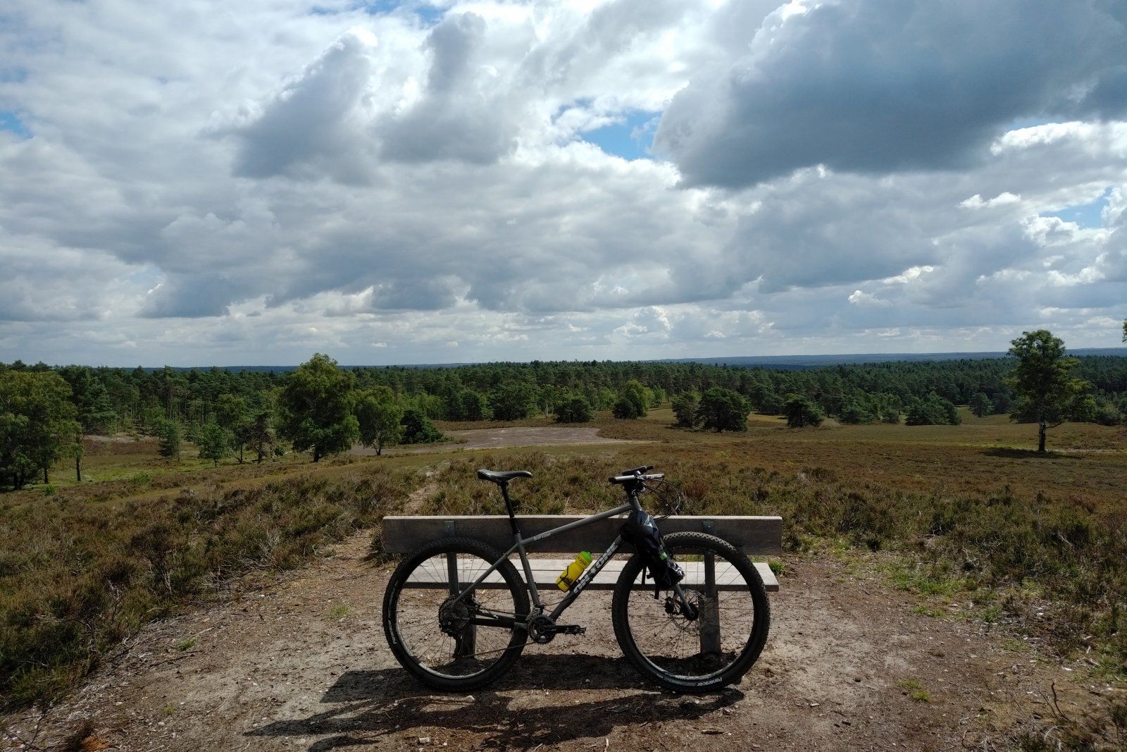

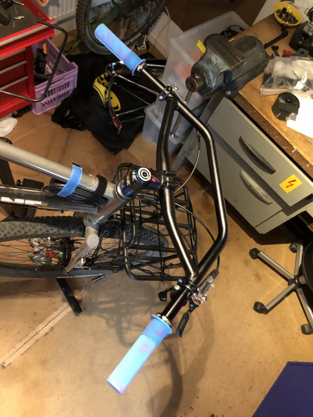

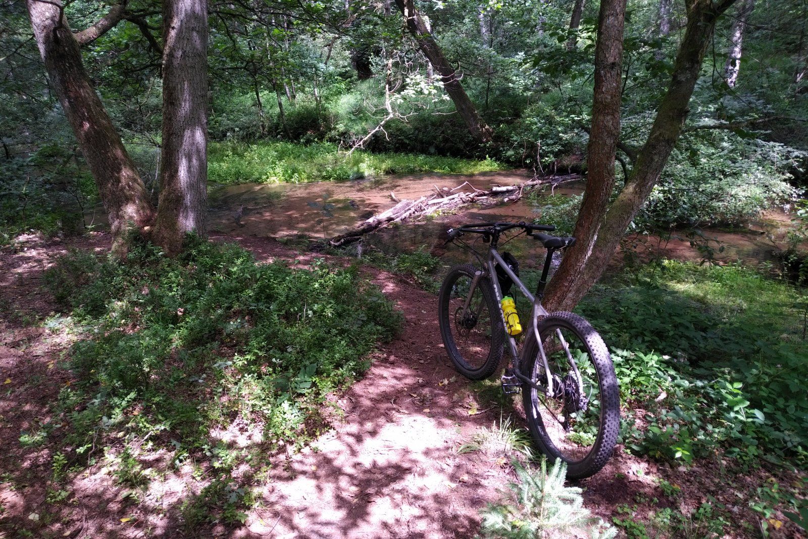

Erweiterter Test des 29+Bootzppers: Bestanden. Ist keine Rakete, aber das war ja auch nicht geplant. Die Reifen sind zwar kein vollwertiger Fatbike-Ersatz, aber der Durchmesser gibt sehr viel Sicherheit beim Überfahrenen auch von steilen Stufen, die Panaracer rollen auch mit wenig Druck auch auf befestigten Wegen gut und spenden abseits erstaunlich viel Komfort.
Der Lenker macht die Fuhre zusammen mit nem 60er Vorbau für mich angenehm kurz, zum (kurzen) Klettern greife ich im Extremfall mal in den vorderen Bogen. Aber sonst nutze ich dessen zusätzliche Griffmöglichkeiten in der Praxis wohl nicht.
Heut ist mein 22er Kettenblatt geliefert worden - 36 funktioniert nach oben heraus sehr gut bei dem Reifenformat, aber 26 sind mir auch mit 42er Ritzel spätestens mit Gepäck zu viel. Hoffentlich hat der Umwerfer da auch Lust drauf...
