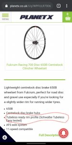

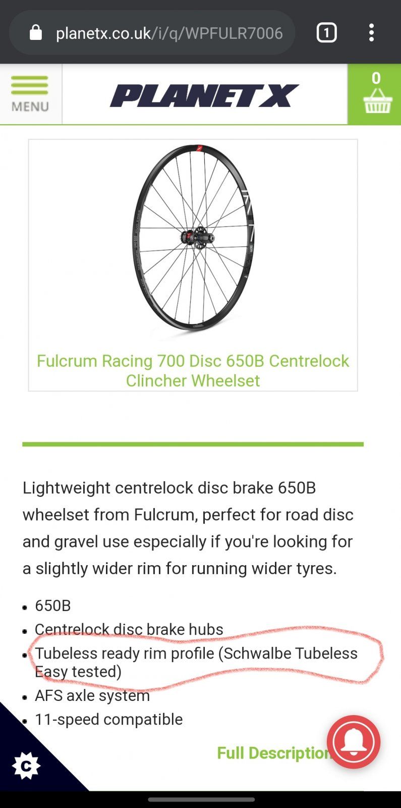

Entschuldigt falls ich das überlesen habe. Sind die Fulcrum Rapid Red tublesstauglich? Die Panaracer sind es schonmal nicht, oder?
Wir haben versucht die Fulcrum Räder am Zipper vom Kollegen dicht zu bekommen und haben es nicht geschafft, irgendwo kam immer Luft raus. In der Felge ist auch ein kleines Loch, wo das Wasser? ablaufen soll.

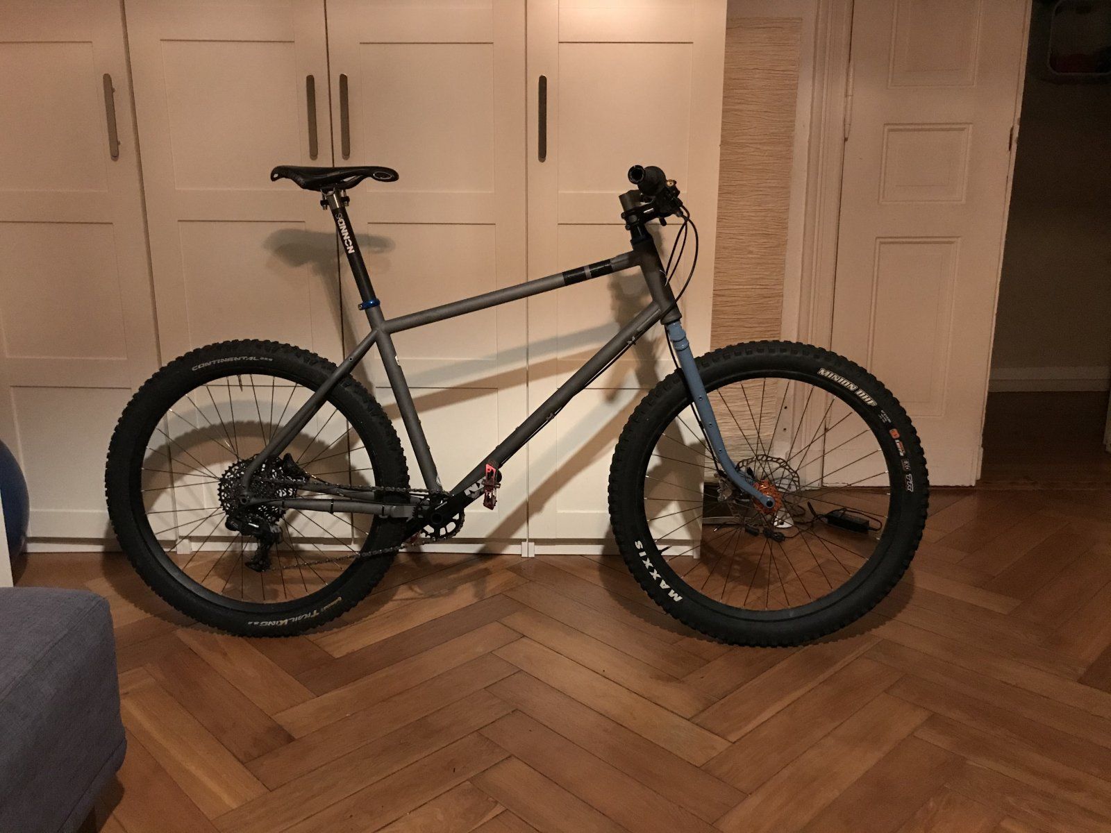

Endlich ein Grund, auch die weiße On-One-Stütze zu verbauen... B)
Das (hintere) Bremsenprovisorium wird hoffentlich bald aufgelöst, aber da sich wohl keiner findet, der mir ne günstige lange Leitung für die Elixir5 vermacht, wird sie wohl ausgetauscht.
Ach Mist das haben wir vergessen ?Habt Ihr sie denn mit Tubelessband ausgeklebt?
Wir haben Tesaband genommen.
Ohne die extreme Überbelichtung sieht die weiße Sattelstütze bestimmt geil aus. Zumindest passend zur Klingel und dem undefinierbaren etwas am Griffende ?
Ja, natürlich haben wir Tubelesstape verwendet. Wir haben Tesa 4289 genommen. ?Ist das jetzt ein "ja, natürlich" zum Tubeless-Band? Tesa stellt einiges an Klebeband her, auch eines, das für Tubeless taugt.
Ich wusste ja, wo ich bestelleIch habe eben nochmal in der Bestellung nachgesehen und festgestellt das beim Kollegen andere Laufräder verbaut sind als bei dir.

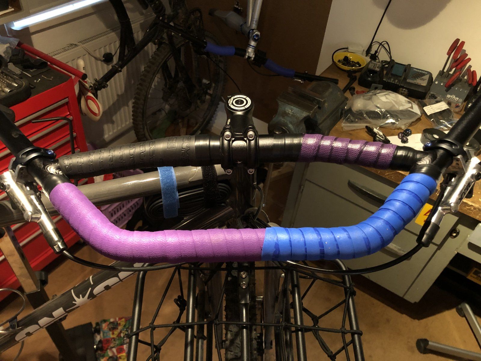

MTBlerIch so Resteverwertung:
das sind die Reste von 6 Lenkerbändern
fürs Erste recht tauglich, oder ?

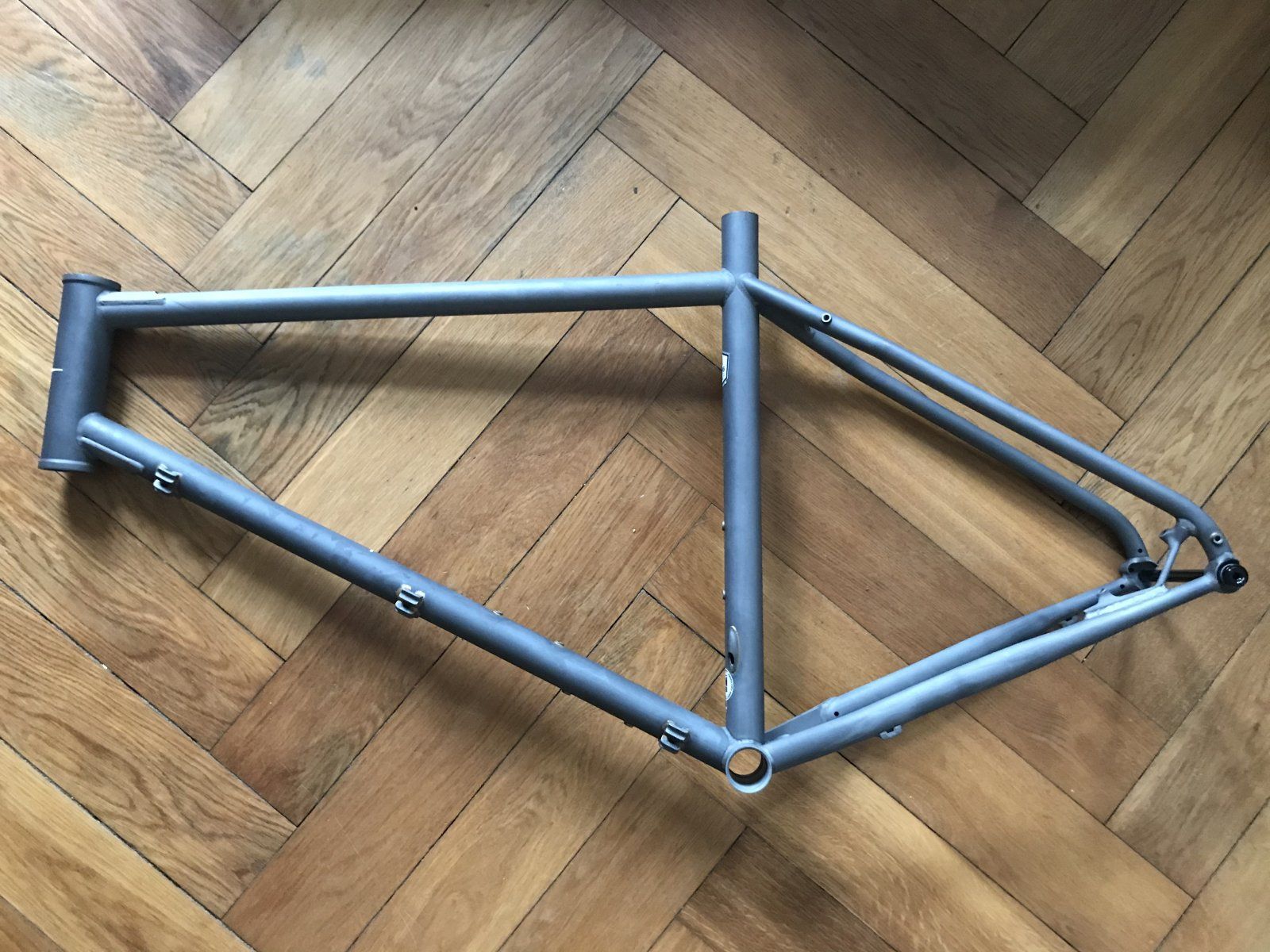

Bin schon froh, ich bin nich alleine mit meinem HochregallagerIch bin dann auch in diesem Club. Heute ein 650b in XL abgeholt. Danke Bernd
und dann mal so geschaut, was hier noch so an Teilen rumliegt...
Hab ne ganze Menge gefunden
und fertig ist Version 1.0
