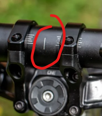

Einen Strich zum Ausrichten eines Direct-Mount Vorbau... ja, Direct-Mount, der nicht einmal an einer Kante aufgebracht ist, sondern flächenmittig, nirgendwo gegenüber ausgerichtet werden kann, hat allen "Respekt" verdient!
Was kommt als nächstes, ein Strich auf der Steuersatzkappe und den normalen Vorbau...? :lol:

Du sollst nicht den Vorbau ausrichten, sondern den Lenker.
Der Vorbau hat nen Strich und der Lenker auch.
Schadet doch niemandem, man muss es eben kapieren...
dann sollte man den Strich durchgängig machen und am Vorbau dann an die Kante.
So wie es jetzt ist bringt das null. Da kann man sich wesentlich besser an der Winkelskala waagerecht orientieren.
So halbe halbe Lösungsansätze für innovativ zu verkaufen finde ich ungünstig und steigert meine Sympathie gegenüber den kleinen Schmieden wo Firlefanz ausgeschlossen ist ;)
