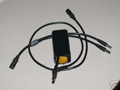

da ich auf Lupine umgestiegen bin habe ich einen umgebauten Cam Akku über. War 2-3 mal mit einer Powerled im Einsatz. Akku hat 5200 mAh und stammt vom Verkäufer ebatt_de (da kann man erwarten das auch ordentliche Zellen drine stecken). Akku hat original Sigmastecker dran und kommt mit Verlängerunskabel und Y-Adapter. Einen Sigma Helmhalter kann ich ebenfalls mit beilegen. Preislich dachte ich an 33 € inkl. Porto.

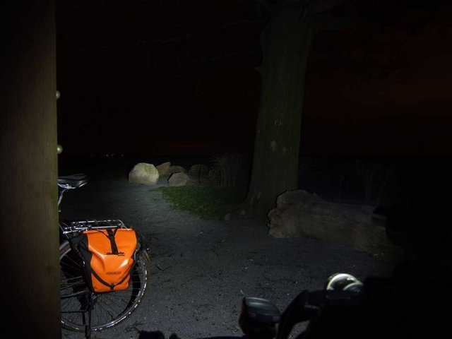

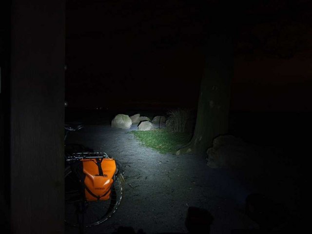

sep
Eigentlich doch schon kalter Kaffee.
Hier white wall
Hier nature
PLB
Fenix
Der Unterschied ist nicht so groß, als das man ein PLB empfehlen könnte.
