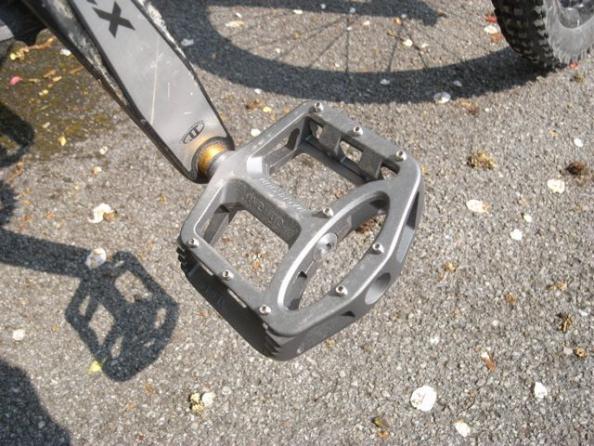

Pedale: Wellgo MG mit Ti-Achse ~300g

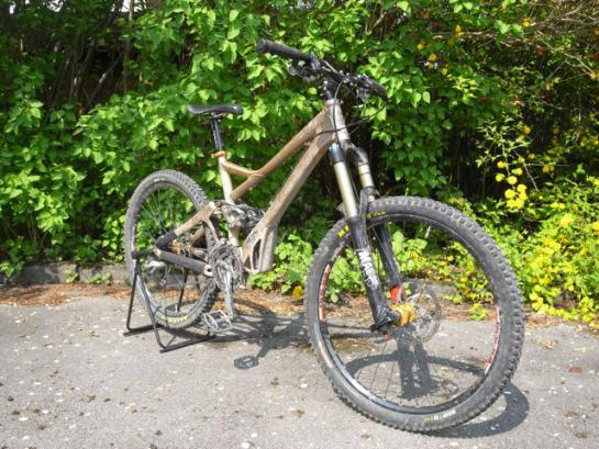

ha da werf ich doch nach dem letzten update (lenker & pedale) mein reign x auch mal wieder in die runde aktuell 14,5 kg ungeputzt ;-)
sozusagen als inspiration für zec

@forcierer: Ja, die 14,5kg sind für das Gerät auf jeden Fall ein beachtlicher Wert :daumen: . Aber klar, alleine an Dämpfer, Laufräder und Bremsen ersparst dir mehr als einen Kilo. Etwas macht mich allerdings stutzig: In deiner Gewichtsliste gibst du den Rahmen mit 3530g an und beim Dämpfer dafür kein Gewicht - ist dieses bereits in den 3530g inkludiert? Ich frage deshalb, weil ich auf diesen Wert mit dem nackten Rahmen allein komme.
gute frage zec
ich hab den rahmen gewogen als ich ihn bekommen habe.
kann mich aber nimmer wirklich erinnern - damals habe ich glaube ich die liste gemacht.
also sollte es stimmen - was mich immer ein bisschen stutzig macht....ich wenn das bike an der waage hängt habe ich immer ne differenz zu meiner liste - wobei da auch nicht alles ausgewogen ist - und kleinteile - wie zugaussenhüllen - spacer etc. auch fehlen....
fakt ist - an der digitalwaage zeit es 14,5 und das ist gut :daumen:
ich hoffe ich werden irgendwann mal noch ne xtr kurbel für nen guten kurs bekommen - ziel ist es die 14kg zu knacken....
