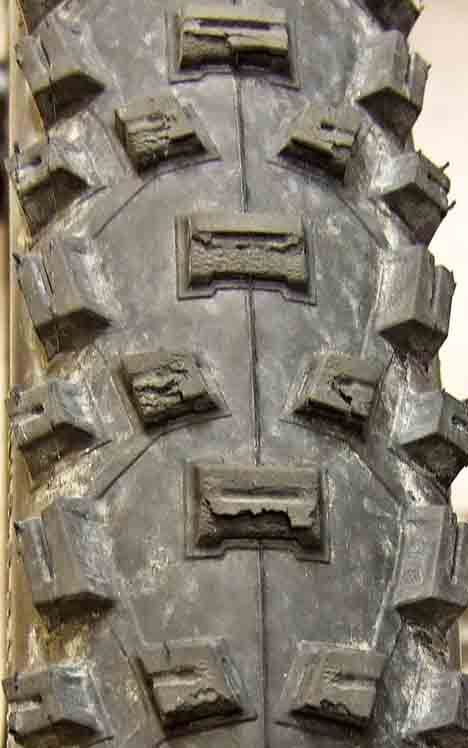

Nachdem mein Racing Ralph nach 1500 hinten runterwar habe ich mir einen Nobby Nic DD draufgemacht, in der Erwartung, das dies ein guter Reifen ist.
Vorne fahre ich auch mit Nobby Nic, hat auch 1500 km runter und schaut noch gut aus.
Nach meiner ersten Tour (120 km) musste ich feststellen, das die Stollen schon arg in mitleidenschaft gezogen sind. Ich denke, das dieser Reifen keine 1500 km hält.

hi,
das sieht nach nem klassischen Vollbremser aus....der Nobby Nic dd hat auch die triple nano compound mischung (recht weich), da brauchst du dich nicht zu wundern, dass der so ausschaut.
Das wird dir in ähnlicher Weise auch mit einem fat albert passieren, denn der hat in der EVO -Ausführung die selbe Gummimischung.
Du könntest hinten einen Fat Albert in der performance mischung nehmen.....oder irgendeinen anderen Reifen der keine spezielle Mischung hat. Aber nur das Modell zu wechseln wird dich nicht weiter bringen, wenn musst du schon ein bissel in Detail gehen oder deinen Bremsstil ändern.
mfg Joki
Nachtrag:
mein NN DD sieht genauso aus....weil ich mich einmal auf Asphalt verbremst habe!
Nein, damit wurde keine Vollbremsung gemacht.
Fahrstil ändern, wie?.
Auf meinem zweiten Rad mit Smart Sam Bereifung fahre ich die selben Wege. Profil nach 2500 km vorhanden, keine Risse, keine Beschädigungen.
Ich kann mir vorstellen, das es an der weichen Mischung liegt und durch die Traktion am Hinterrad der Verschleiß gefördert wird.

Na dann gibst du aber ganz schön Kette.
Beim Bremsen ist das Hinterrad zumeist entlastet und rutsch öfter mal ein Stückchen mit. Meistens merkt man das garnicht. Darum gibt es ja auch den Tipp beim bremsen weiterzutreten um das Hinterrad leichter an der Blockiergrenze zu halten.
Bis das Vorderrad rutscht fährt man schon jenseits der 100%.
Kette gebe ich nicht, dafür zu alt.
Aber das mit dem Hinterrad klingt logisch. Hier in der Münchener Schotterebene sind die Steine klein und scharf.
Vielleicht habe ich wegen der härteren Gummimischung am Smart Sam diese Probleme nicht gehabt.

Das ist ganz klar ein Schaden vom Bremsen....Der Smart Sam bietet mangels Profil ja auch fast keine wirkliche Angriffsfläche und die Mischung ist bombenhart!
Also kannst du diese Reifen in punko Abrieb nicht mit einander vergleichen bzw. kannst du schon aber es ist nicht aussagekräftig!
Ok, das Profil ist geschädigt, wie auch immer. entweder durch Bremsen oder durchdrehen beim Bergauffahren.
Für meine Hausstecke scheint dieser Reifen ungeeignet zu sein. Also wird hinten mir der Smart Sam drauf kommen.

Naja vorn weniger Profilierung zu haben als hinten ist untypisch. Normal brauchs mehr Grip zum Bremsen als zum Treten. Eine Maßnahme wäre evtl. mal beim Reifendruck an zu setzen. Oft ist es so, dass schlichtweg zu viel Druck auf dem Reifen ist und die Stollen so kaum eine Chance haben sich an den Boden an zu passen und, dass zu wenig Stollen den Boden berühren.
Passt glaub auch ganz zum Verschleißbild deines Reifens. Die Stollen in der Mitte hast du 1a verschlissen aber die Kanten der Seitenstollen sind nichteinmal angegriffen.
Das mit dem Reifendruck ist ein Argument, muss ich mal mit etwas weniger Druck hinten porbieren. Im Moment habe ich auf beiden Reifen 3 bar, vielleicht reichen hinten auch 2,5 bar.

Guten Morgen,
in Hinblick auf die anstehende Jahreszeit würde ich den nobby einfach hinten belassen. Es ist ja nicht so, dass er gänzlich zerstört ist, damit kann man durchaus noch einige hundert km fahren. Im Winter reicht ein smart sam mit Sicherheit nicht aus, deshalb würde ich die Kombination einfach solange fahren bis die nobbys wirklich fertig sind. Danach kannst du dir immer noch überlegen welche (vielleicht bessere) Alternative es gibt.
Wie ich bereits weiter oben schon geschrieben habe, würde ich mir hinten einen Reifen aussuchen der eine durchgängige Mischung hat und vorne die hightech Mischungen fahren. Denn dort ist erstens der Verschleiss geringer und zweitens der positive Unterschied weit aus deutlicher als beim Hinterreifen.

Ich fasse mal meine Eindrücke zusammen:
Der Nobby ist für sich genommen kein schlechter Reifen. Hat gute Antriebs- bzw. Bremstraktion, und der Seitenhalt ist in Relation zum Rollwiderstand gar nicht schlecht. Allerdings rutscht er recht überraschend, wenn er rutscht. Darum ist er vor allem vorne für Nichtrennfahrer suboptimal, der Fat Albert ist für die allermeisten die bessere Wahl. Obwohl er etwas schwerer ist.
Der Smart Sam ist ein feiner Hinterreifen! Robust, pannensicher, läuft auf Asphalt und Schotter leicht. Der Seitenhalt ist nicht so toll, und im Schlamm findet er bald seine Grenzen, aber wenn man "mehr" haben will, geht das garantiert auf Kosten des Rollwiderstands, der Pannsicherheit und/oder der Langlebigkeit.
