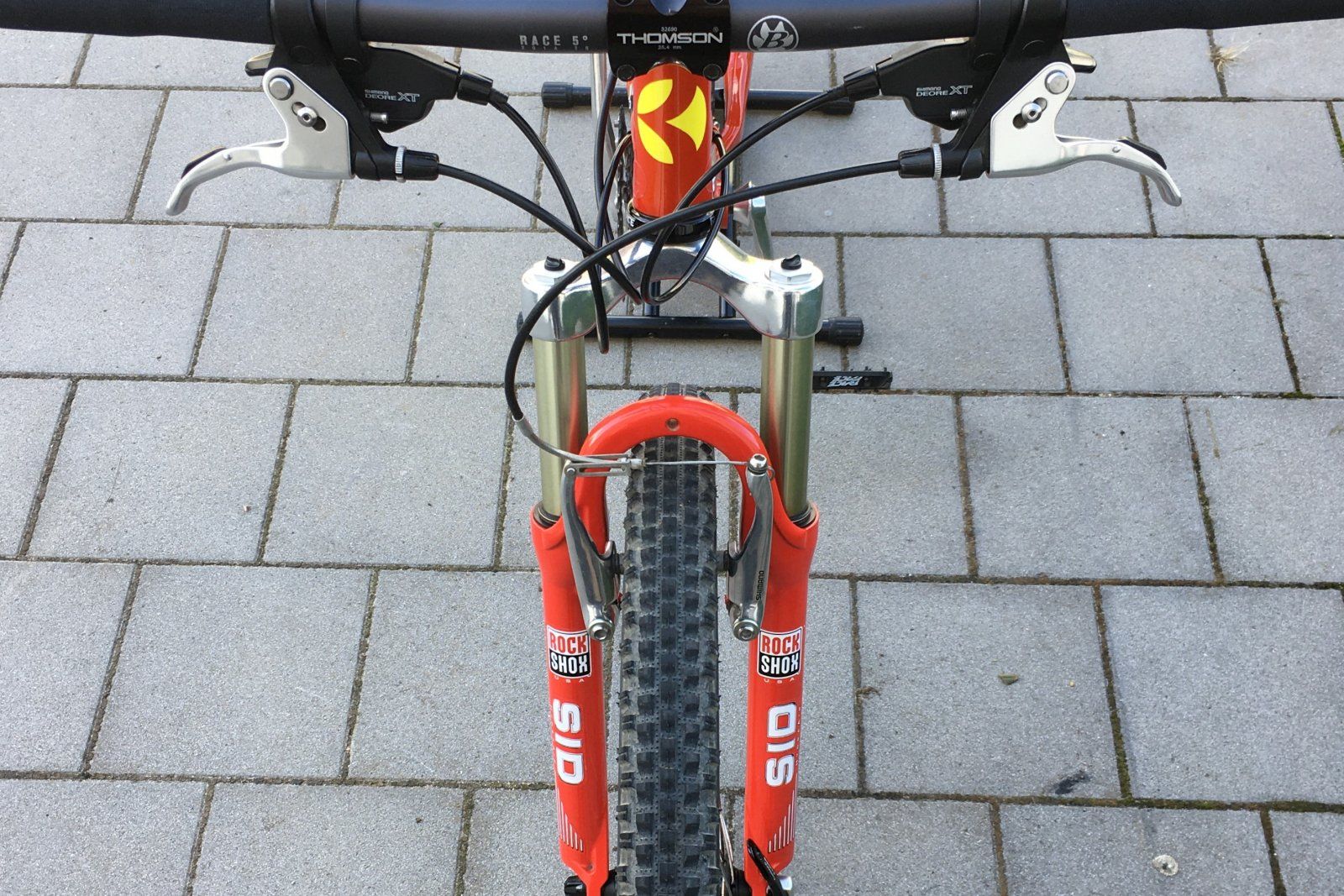

Und ich würde behaupten das es 110mm sind... aber die 26" im Verhältnis lassen den Federweg immer mehr wirken
Es sind wirklich 63mm. Die erste SID die es gab, hatte ein Kumpel von einer Focus Raceteam Charge abgegriffen. Als reguläre erhältliche Gabel gab es sie in blau... aber wie auch immer, ich hatte nie Probleme und bis heute absolut top.
