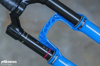

Stolze 175 Gramm speckt die neue SID SL Ultimate im Vergleich zum leichtesten Vorgängermodell aus der MY20-Serie ab. Wie kommt es dazu? Neben einer überarbeiteten, federleichten Version der Dämpfungseinheit – an späterer Stelle mehr dazu – konnten die Entwickler von RockShox vor allem am Chassis wertvolles Gewicht einsparen. Kraftflüsse an der Gabel wurden analysiert und unnötiges Material eingespart, soweit es ging. Optisch erkennen lässt sich dies insbesondere an der Gabelbrücke, die am neuen Ultimate SL-Modell besonders minimalistisch daherkommt.
Fast so sparsam unterwegs wie die Schwaben
# Fast so sparsam unterwegs wie die Schwaben – Die Ingenieure von RockShox setzten alles daran, bei der neuen SID das Gewicht zu drücken. Mit 1.315 Gramm Gesamtgewicht hievt sich die Gabel auch aktuell an die Spitze der Gewichtstabellen im XC-Bereich.
Darüber hinaus drückt eine komplett neu designte Gabelkrone das Gewicht: Im Gegensatz zum Vorgängermodell setzt man nun nicht mehr auf Carbon an dieser Stelle, sondern auf Aluminium. Die Krone wird aus einem einzigen Stück gefräst und soll neben einem leichten Gewicht auch Einfluss auf die Performance der Federgabel nehmen. Zusätzlich entschieden sich die Entwickler von RockShox für diese Variante, da eine Carbon-Krone aufwendige Fertigungsprozesse erfordere, die den Preis der Gabel in die Höhe schnellen lassen würden.
In Bezug auf die Performance verspricht RockShox zudem weitere Optimierungen: Verbesserungen der Toleranzen und der Passgenauigkeit zwischen Stand- und Tauchrohreinheit in Kombination mit reibungsarmen SKF-Dichtungen sollen die Losbrechkraft minimieren. In puncto Achse setzt RockShox auf ein klassisches Schraubachsensystem, das mit der Maxle Lite-Steckachse ohne externen Hebel ausgeliefert wird.
Die Carbon-Gabelkrone des Vorgängermodells weicht einer neuen, abgespeckten Version aus Aluminium
