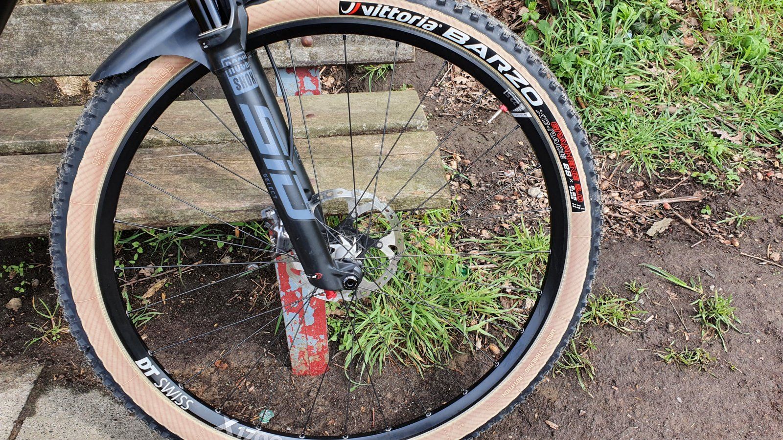

Anbei, die Testreihe kommt auch für mich ein wenig zu spät...meine neue SID 120 wurde heute geliefert - die Bedenken hinsichtlich kleinem Abstimmungsfenster (zu hart/zu weich) und unpassender Buchsen bei der ein oder anderen Gabel hatte ich mir vorher angelesen und zur Kenntnis genommen. Bevor ich aber an der SID rumfummele, muss ich sie erstmal ausgiebig fahren.

Hattet ihr während des Tests keine Probleme mit ausgeschlagenen Gleitbuchsen? Hört man von der SID ja öfter, dass die Buchsen nach kürzester Zeit Spiel entwickeln.
Klar gibts auch Gabeln die funktionieren, wär auch schlimm wenn nicht...
Aber wenn du eine 35er hattest mit komplett verzogenem Casting die ruklig ohne Ende war, es mit dem Ersatzcasting zu Spiel kam, und erst das dritte Casting so einigermaßen passt, du eine zweite Sid Sl hast, die nach kürzester Zeit wackelt wie ein Kuhschwanz, und nach dem Service (Tausch des Castings) immer noch Spiel hat, sprich 4 von 5 Castings garnicht taugen, dann denkst du vermutlich anders....
Und nein ich bin da sicher nicht besonders sensibel oder anspruchsvoll. Meine 2018er Reba und 2017 Sid waren einwandfrei.
Aber seit der neuen Modellreihe nur Probleme...
Wir hatten die Gabel von allen fünf getesteten Varianten am längsten im Einsatz und in der Hinsicht keinerlei Probleme. Mit n=1 als Stichprobengröße lässt sich darüber aber nicht unbedingt ein abschließendes Urteil fällen.
